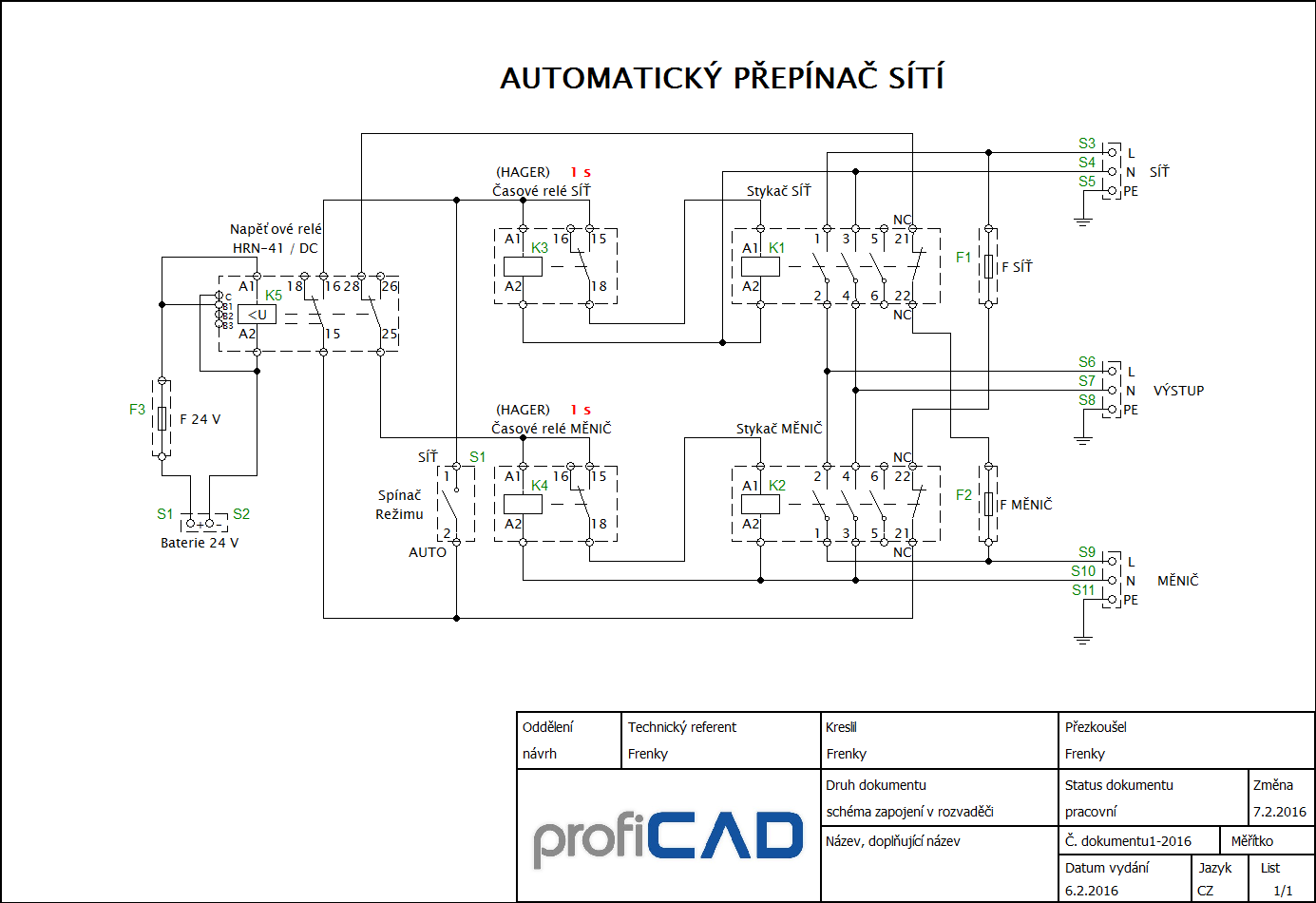

Obvod pro přepínání UPS na ČEZ
Ahoj
Byl jsem osloven uživatelem tohoto fóra, zda li bych nestvořil nějaký bezpečný přepínač sítí. Protože se mi doma válelo určité množství relátek (stykačů), tak jsem učinil nějaké pokusy a vypadl z toho tenhle výrobek.
Zadání:
- Bezpečné přepínání "měnič" - "Domovní síť" různých soustav (TNS, TT). Potíž lacinějších střídačů bez výstupního transformátoru. Mají 110 V levá zdířka zásuvky proti zemi a 110 V pravá zdířka zásuvky proti zemi. Levá zdířka proti pravé zdířce má pak kýžených 220V. Pozor. Nikdy nedopustit uzemnění jakékoliv zdířky (starší síť TNC). Přepínač pouze přepíná pracovní vodiče L a N.
- Nastavitelná prodleva přepnutí (1s - 5s)
- Hlídání baterie 24V (možná úprava na 48V). Při podpětí baterie, přepne na domovní síť. Při nabití baterie automatický přechod na měnič. Hlídání napětí baterie je zajištěno oblíbeným napěťovám relé HRN-42. Zvolil jsem verzi na 24V, kvůli bezpečnému oddělení od síťových obvodů a kvůli problémům s napájením relé (jednou střídač, podruhé domovní síť.
Protože řešení PLC-čkem a SSR relé tady již bylo, tak jsem to ubastlil klasickou metodou pomocí relátek (stykačů).
Zadání:
- 007ToMMaS
- Příspěvky: 1095
- Reputace:16
Re: Obvod pro přepínání UPS na ČEZ
Ahojte, momentálne je u mňa po kúpe nových batérii priorita vyriešiť prepínanie sieti. Chcel som riešiť prepínanie sieti pomocou UPS Cyberpower CPS3500Pro ktorú používam ako menič. V podstate ktorá by bola zapojená cez vypínač 1-0-2 a ak by bol prepínač prepnutý do polohy 1 išiel by dom iba na sieť. Ak by bol prepnutý do polohy 2 tak by do domu tiekla energia z meniča. ďalším kontaktom v polohe 2 by bol cez stýkač privádzaný prívod do meniča ktorým by sa spínalo a vypínalo zapínanie nabíjania batérie cez UPS. Bohužial neviem čo sa po***lo a UPS pri zapnutí vyrazí hlavný 25A istič na dome. Stane sa to iba v tom prípade ak pripojím do UPS sieť. Mohlo sa to stať spojením výstupných nulákov na svorkovnici? Chcem sa konečne zbaviť prepínania siete pomocou Stykačov a ono takto to so mnou vydrbalo. :/ Skúšal som aj odpojiť výstupný nulák od siete a nepomáha :/ UPS má v sebe veľký trafák. Neviete kde by mohol byť problém? A otázka prosím vás neviete kde sa dá kúpiť a po čom sa pohybuje prepínanie už hotové?
Frenky: Tvoje prepínanie preruší dodávku na pár sekúnd? Ďakujem za info.
Ano přeruší se napájení na 1s, ale jinak se to bezpečně udělat nedá. Musí zhasnout oblouk a potom teprve připojit další zdroj. Měl jsem tady na stole různá řešení a vždy to končilo shořelým měničem a vyraženými jističi. Takže proto jsem zvolil bezpečnost nad pohodlností. Důležité věci jsou stejně na DC, nebo na UPS-ce. Přes přepínač se plánuje připojit ostatní elektrické haraburdí, u kterého nevadí nějaký ten výpadek.

- brumlaj
- Příspěvky: 2462
Fenky, Frenky a kdo má čuchat v jakém měřítku to je kreslené?Frenky píše:......schéma přepínače sítí.....
Naposledy upravil(a) brumlaj dne pát úno 12, 2016 12:31 am, celkem upraveno 1 x.
- Příspěvky: 8361
- Reputace:1072
K tomu schématu: stykače by měly být mechanicky navzájem blokovaný, jenom přes pomocný kontakty je málo. Může přijít chytrák a stisknout oba dva ručně zároveň, navíc správně spečený kontakty to taky neodhalí.
UPS ka na výstupu, pokud jede na baterie, tak síť IT, je to prostě "v luftě", úplně stejně jako naprostá většina měničů.
síť TT je něco úplně jinýho, to znamená, že je uzemněn střední bod zdroje. To že se naměří 110V na každé zdířce nic neznamená. Pokud mají fungovat chrániče a všeobecně ochrana v síti TNC, tak se musí jeden vývod spojit s PE.
Taky jsem měl strach, že si zničím měnič, když tohle udělám, tak jsem to napoprvé připojoval přes 40W žárovku.
Potom se dá o něčem mluvit, pokud žárovka svítí a je na ní +- 110V, tak je uzemněn střed zdroje, a "nestandartní" soustava TT, pokud nesvítí a je na ní jenom pár voltů, ne-li 0, tak je možný ten vývod natvrdo spojit s PE a tím vytvořit síť TNC nebo TNS, nebo TNC-S, jak je komu libo.

- mobilik
- Příspěvky: 2677
- Reputace:266
Frenky, paradna praca.
Este jedna vec, mozno to pouzijes. Riesil som taktiez prepinac, ale ja som to riesil ce PLC LOGO. Tam som ale pouzil jeden stykac zo spinacimy kontaktmy a druhy z rozpinacimy. Pouzil som to tak preto aby sa usetrilo a nesla ziadna cievka. Cize na rozpinacich kontaktoch je napr. siet z menica ak je poziadavka na prepnutie, zopne stykac jeden a za nim druhy.
Tym padom ak je to cez menice ta cievky neberu nic.
Ale aj tak velmi pekna schemicka.
