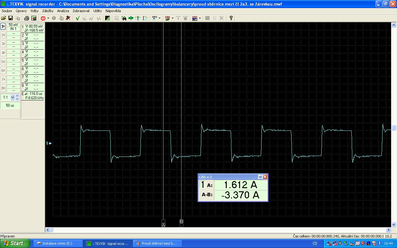

Svižně jsem balancéry připojil a i něco naměřil. Snad si někdo s lepší lebkou udělá představu o konstrukci balancéru
Za rok a půl jsem články nebalancoval, ale jsou srovnané ve 40 mV. Patrně nejlepší je 4, vždy je s napětím malinko výš.
Potom jsem i trochu zalaboroval, proto přikládám jednoduchý náčrt zapojení. První měření proběhlo bez připojeného modulu 0, ten přišel na řadu později. Takže vše zapojeno tak jak má být.
Napětí na sběrnici, měřeno diferenciálním vstupem, takže bez potenciálu k 0V. Ještě jsem zkusil 1. modul odpojit od sběrnice co z něj poleze. Dále už následovalo zpětné připojení modulu 1 do partyje a dále jsou již jen proudy. Měřeno kleštěmi, kladná hodnota = do AKU, záporná = z AKU. Měření na sběrnici bylo vždy na stejném vodiči, kleště stejně orientované.
DC proud článku 1 DC proud článku 2 DC proud článku 3 DC proud článku 4 Další měření bylo mezi jednotlivými moduly.
Mezi moduly 1 a 2 Mezi moduly 2 a 3 Mezi moduly 3 a 4 Protože proudy byly docela malé, napadlo mne připojit pátý modul (čekám na pátý článek, chci rozšířit na 15V
)označený co by 0 a zatížit ho žárovkou 12V 21W. Předpokládám a je to i vidět, že jsem tak vytvořil "nejslabší" článek a ať se ty zbývající snaží. Toto je výsledek.
DC proud žárovkou na modulu 0 DC proud článku 1 DC proud článku 2 DC proud článku 3 DC proud článku 4 Pokračování v dalším příspěvku, páč to nechce sežrat víc jak 15 příloh

Taky proudy mezi jednotlivými moduly.
Mezi moduly 0 a 1 Mezi moduly 1 a 2 Mezi moduly 2 a 3 Mezi moduly 3 a 4 No a proto, že jsem se osmělil, tak jsem vyměnil zátěž žárovkou 12V 21W za většího drsňáka a to obě vlákna H4 12V (115W). Svítila taky a tady je proud do ní. A nakonec aby toho nebylo málo jsem na DC straně modulu 0 vyrobil zkrat
DC proud z modulu zde. A to je asi tak všecko. Moc jsem to nestudoval, ale je vidět, že to fachčí i když účinnost nic moc. Měřil jsem si i napětí na článcích multimetrem a zdá se, že proud je brán tam kde má a taky končí kde má. Snad tento elaborát napoví někomu kdo tuší obvodové řešení. Nehledě k tomu, že jsem si skoro celé psaní vlastní vinou shodil

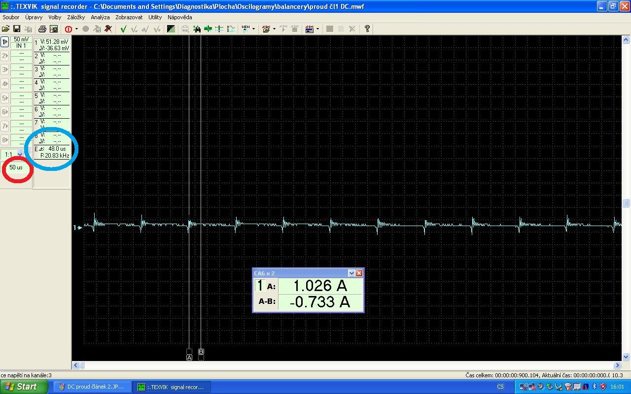

Jeden rychlý dotaz, jaká je perioda signálu, nejak to nedokážu vyčíst z toho prinscreenu.
Díky
Díky

U oscilogramů je nastavena časová základna/dílek viz červený kroužek. Modrý ignorujte. Je to osciloskop pro použití při specifických měřeních, nikoliv v elektrotechnice jako takové.

Ok myslel jsem si to, ale zdalo se mi to malo. Vysledek je tedy cca 5kHz se stridou 1:1.

PLC- Ten kmitočet, alespoň na té sběrnici je jen cca. 2,5kHz. takže ještě míň.

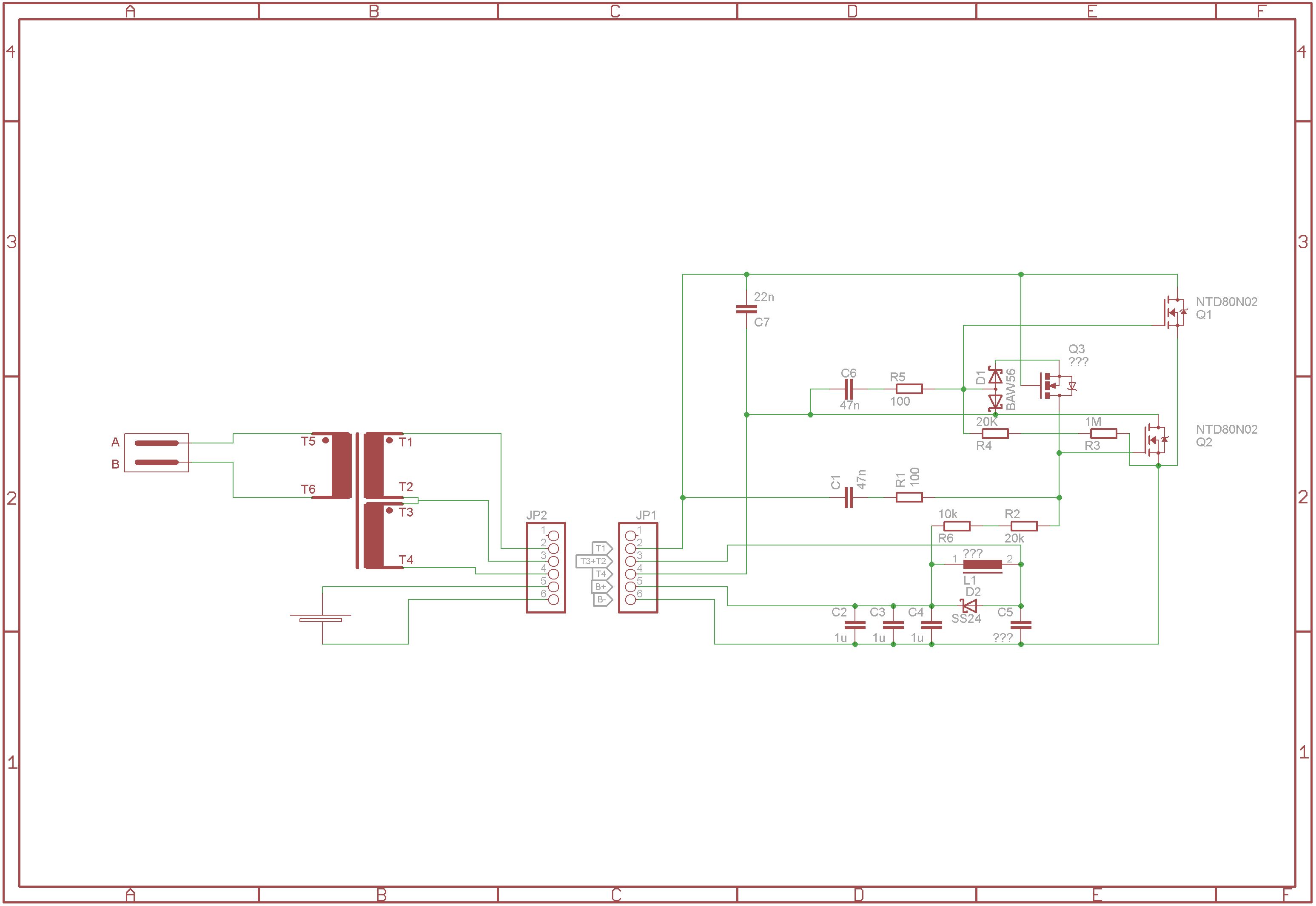

Tak jsem dokončil výzkum balancéru který mi poslal Marko ....
Zde je výsledné schéma
To co se nepodařilo zjistit jsou hodnoty následujících komponentů:
- L1 (poškozený
- C5 (poškozený
- Q3 (čajna kopirajt
- odroušená vrchní část součástky)
Následují obrázky modulu po očištění: moc pěkná 4-vrstvá destička
Pro posílení výkonu v tomto provedení vede pouze cesta duplikovat celý obvod, protože je zde problém v budícím proudu transformátoru, který je sicen skrze tlumivku L1
Během 2 dnů a nocích strávených se simulátorem a simulováním tohoto odvodu, mne napadlo, jak vyřešit celkové posílení výkonu a to pokud použiji svou odzkoušenou variantu (kompletně překopanou) pro vracení energie zpět do krajních pólů baterie a budu energii akumulovat v transformátorech a spojeném vedení pro sdílení mezi jednotlivými články a při použití externí společné synchronizace na trochu vyšší frekvenci než je u tohoto produktu, tak to bude fungovat stejně a budu to moci kdykoliv odstavit či optimalizovat pomocí nastavení sysnchronizačního signálu.
Včera mi přišli náhradní MOSFET tranzistory, tak ještě prohrabu zásoby součástek a mohu zkusit replikovat toto a nebo i zkusit mnou zamýšlenou variantu. Zkrátka vzhledem k bezpečnosti mám raději možnost takovéto věci deaktivovat, než je nechat svému osudu .

Takže můj původní odhad, že je to samokmitající měnič, co se "násilně" synchronizuje s dalšími, je správná. Předpokládám, že L1 C5 funguje jako sériový rezonanční obvod na dvojnásobku kmitočtu zdroje, tím zvyšuje napětí na vstupu o ztráty na tranzistorech, ale to je doměnka. Trochu nechápu obvod okolo q3, předpokládám že je to kvůli nasazení oscilací a snad nějaká zpětná vazba, nechápu.
Jinak teda dost sprosťárna za hrst dolarů, materiálu je tam max za 100Kč i s DPS a čínskou prací.
Ještě k těm indukčnostem, toroid je jakej? (rozměr, barvy, počty závitů)
L1 má odhadem kolik závitů a jaký má jádro Al? (třeba navinout pár závitů a změřit indukčnost)
U toho Q3, nešlo by třeba jenom změřit při jakým napětí Ugs se začíná otvírat?

Jojo samokmit jsem už v simulátoru měl nastavený pro můj obvod s FETem a mím trafem co používám ještě než mi dorazil balancér od Marko - nějak mi to o víkendu nedalo.
Už v simulátoru je vidět brutální špíčkový proud chvíli po aktivaci napájení a po cca 25 - 200ms podle hodnot L1,C5 a Q3 a pak se to rozkmitá na stabilní frekvenci kolem 1kHz pokud to simultálně propojím s dalším, tak se dějou věci jako špičky desítek ampér v řádech ns - jasně simulace používá ideální trafo a tak to beru s rezervou, protože když změnim účinost trafa tak se to zklidní.
Ohledně trafa tak to je aké úsměvná věc, je to totiž kovový prstýnek skrytý cca D=19/d=11/h=5mm v plastovém obalu dle měření indukčnost trafa každé vinutí 12mH což je hodně na vyšší fekvence. U zbytku tlimivky L5 to vycházelo na cca na 10-15uH, ale bylo tom měřeno na desce (kdychyb jí sundal tak by se rozpadla) a má paralelní vynutí.
Napětí Ugs odhaduji dle simulace -1V -> 6V ovlivňuje to napětí L1 + obou vinutí trafa, každopádně v simulaci je použit FET s velmi nízkým nábojem Gate, když jsem použil IRFxxx tak se to nenahodilo.
Zkusím udělat desku na toto (max 2 vrstvy) a na mnou zamýšený a uvidím co z toho vyleze.
