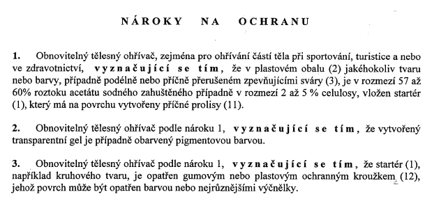

A cim su plnene sacky (komercne dostupne) na odrievanie ruk. Opetovne pouzitelne po regeneracii v prevarenej vode?

Re: Termochemická uskladněná energie - Honigmann process
To je také zajímavé, podle jednoho patentu, jde o směs octanu sodného s celulózou.
Výroba octanu je dle wikipedie jednoduchá.
Minule som sa nad tym zamyslal a je to octan sodny, ktory nieje ani velmi drahy na testovanie a napadlo ma premienat prebytocne teplo na rozpustenie tejto latky (cca 58 st.C) a v pripade potreby ho kedykolvek vyuzit, no urcite to nebude az take jednoducheome píše:A cim su plnene sacky (komercne dostupne) na odrievanie ruk. Opetovne pouzitelne po regeneracii v prevarenej vode?
pri browsovani som narazil na toto http://pop.latherm.de/index.php?id=73&L=1
