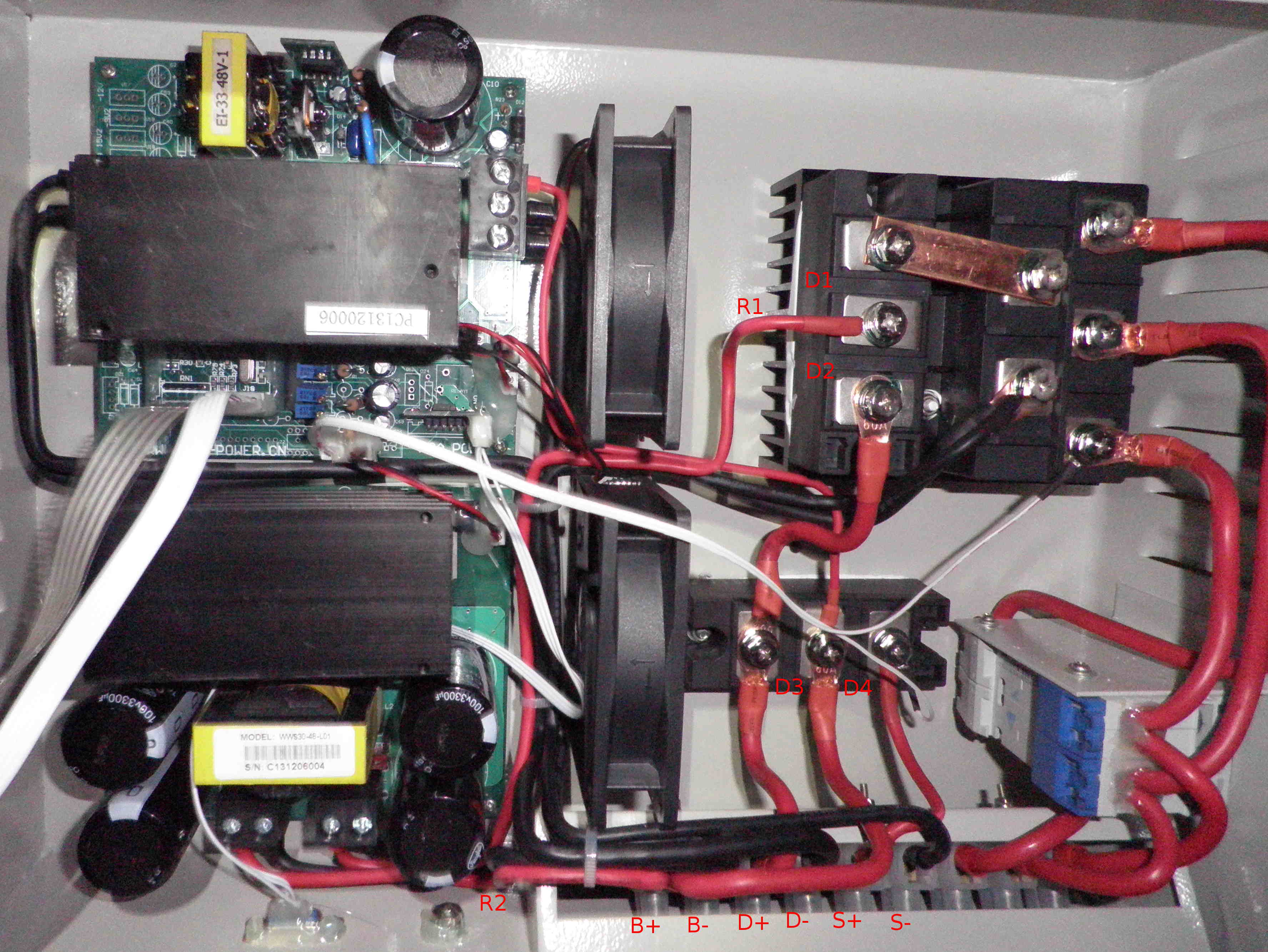

Původní:
https://forum.mypower.cz/download/file.p ... &mode=view
Upravený: Usměrňovač MDS 200-10 zůstal zapojen na původním místě a diody MDA 200-10 a MDC 200-10 přemístěny.
Přidáno:
- usměrňovač VUO190-12N07 pro brzdný odpor
- usměrňovač VUO190-16NO7 ( VUO190-12N07 už nebyl skladem) pro DC/DC měnič
- tyristor MCO150-12io1 pro brzdu
Svorkovnice (čokoláda) vyměněna (ty Čínské svorky se skoro všechny při dotahování roztrhly) a přidány dvě svorky navíc. Jedna svorka je zatím neobsazená a druhá je pro externí ovládání brzdy - tyristoru.
Touto úpravou jsem se zbavil úbytku napětí a ztrátě energie na diodách D1, D2 a D3 v MDA 200-10 a MDC 200-10. Každá část regulátoru (hlavní nabíječ, DC/DC měnič a brzda) má teď vlastní usměrňovač.
Objednal jsem jen ty hlavní výkonové polovodiče, ovládání brzdy (tyristoru) je zbastleno ze součástek co šuplík dal a ještě tam musím udělat nějaké úpravy.
Měděné pásky 16mm2 na propojích usměrňovačů a diod jsem použil ze zbytků hřebenů na propojení jističů.

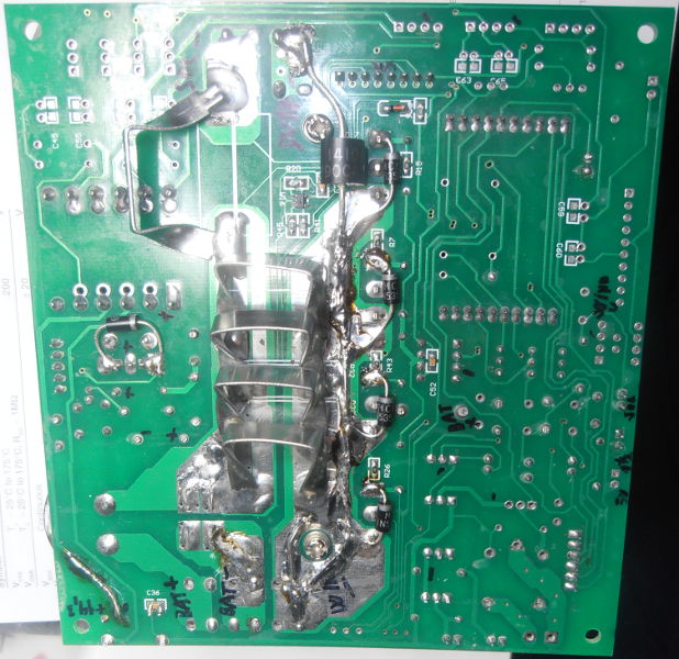

DC/DC měnič
Dva stále prorážející se FETy IXFH150N17T nahrazeny jedním IXFK230N20T. Posíleny hlavní proudové cesty a doplněny ochranné zenerky, transily a kondenzátor pro silnější budící pulzy. Překvapilo mne že je teď měnič i daleko tišší, ten původní bzučel jak rekuperující měnič v tramvaji při brzdění. Více z obrázků:

Hlavní deska obohacena o 4 ochranné zenerky 1N5353b v gatech IXFH150N17T které regulují brzdný výkon a jedna 1N5353b pro MOSFET napájecího zdroje. Jeden transil 5K590CA pro ochranu IXFH150N17T. A jeden transil IN6277A do série s odporem pro stálé zatížení napájecího zdroje. Teď odpor zbytečně nezatěžuje zdroj pokud na něm nenakmitá více jak 15V.
