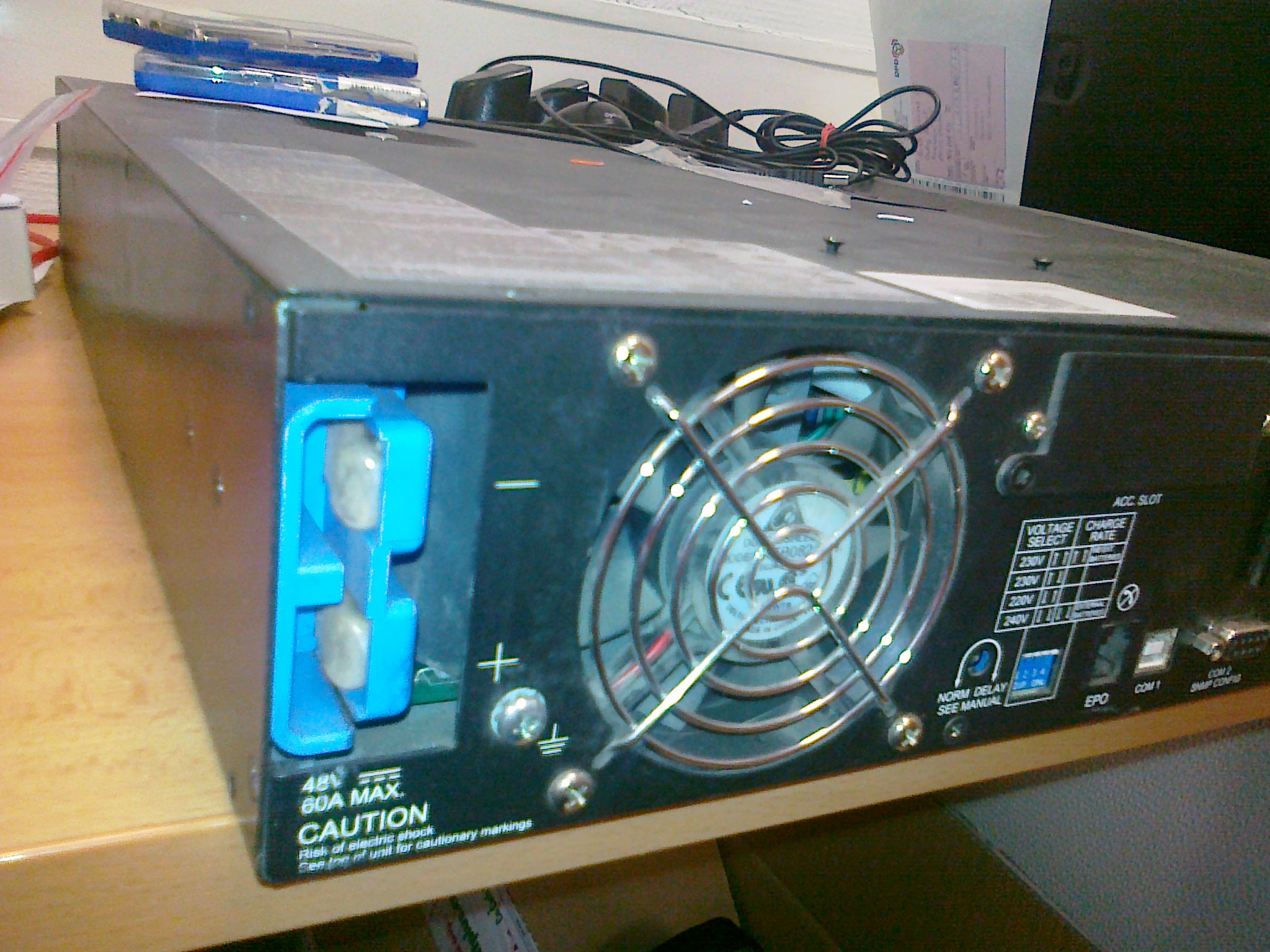

Smatry na 24V obvykle ext. vstup nemají.
Mají je ale 3kVA APC - viz foto.
APC3000
APC3000

Díky za info.Tak to jsem v řiti.Jelikož ta 3kW jede na 48V.No jen mě tak napadlo.Kamarád má tuhle 1kW/24V UPS na převaděči na internet.Takže jsem myslel to napájet výstupem z hybrydního regulátoru slunce/vítr v závislosti na osvitu panelů,což je v reglu nastavitelné.Takže přes den by to běželo na vstup 24V(solární) a v noci na síť.Ale píšeš obvykle.Takže jsi už viděl kusy které tu možnost mají?
