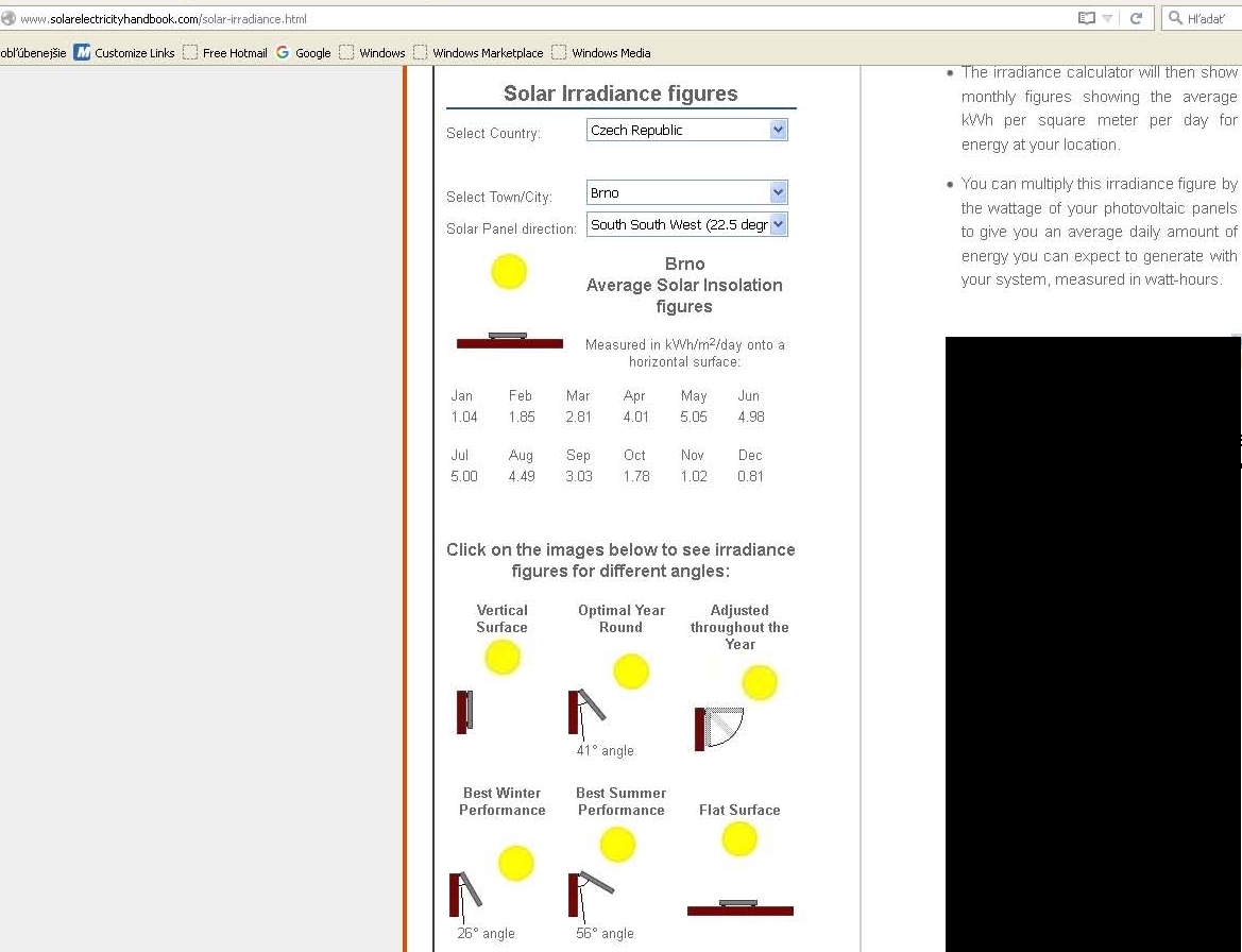

Poznáme množstvo kalkulátorov na webe, ale nájsť ich tu na fóre môže byť zdĺhavé. Nájsť ten najlepší sa asi nedá, ale každý je užitočný pre rozhodnutie, ako namontujeme svoje panely v konkrétnych podmienkach.
Navrhoval by som, aby ste sem pridali link na ten svoj obľúbený.
Mňa zaujal tento, ktorý poskytuje dostatok alternatív pre umiestnenie :
http://www.solarelectricityhandbook.com ... iance.html

Pekná kalkulačka, len sa mi vidia tie hodnoty privysoké.

Nie je to údaj o získanej energii, ale o dopadajúcej. To znamená, že treba hodnoty násobiť účinnosťou panelov. Takto je to objektívnejšie a použiteľné pre rôzne typy.

Aha, ako som písal inde, do elektriny sa nerozumiem, takže opäť som to preukázal
