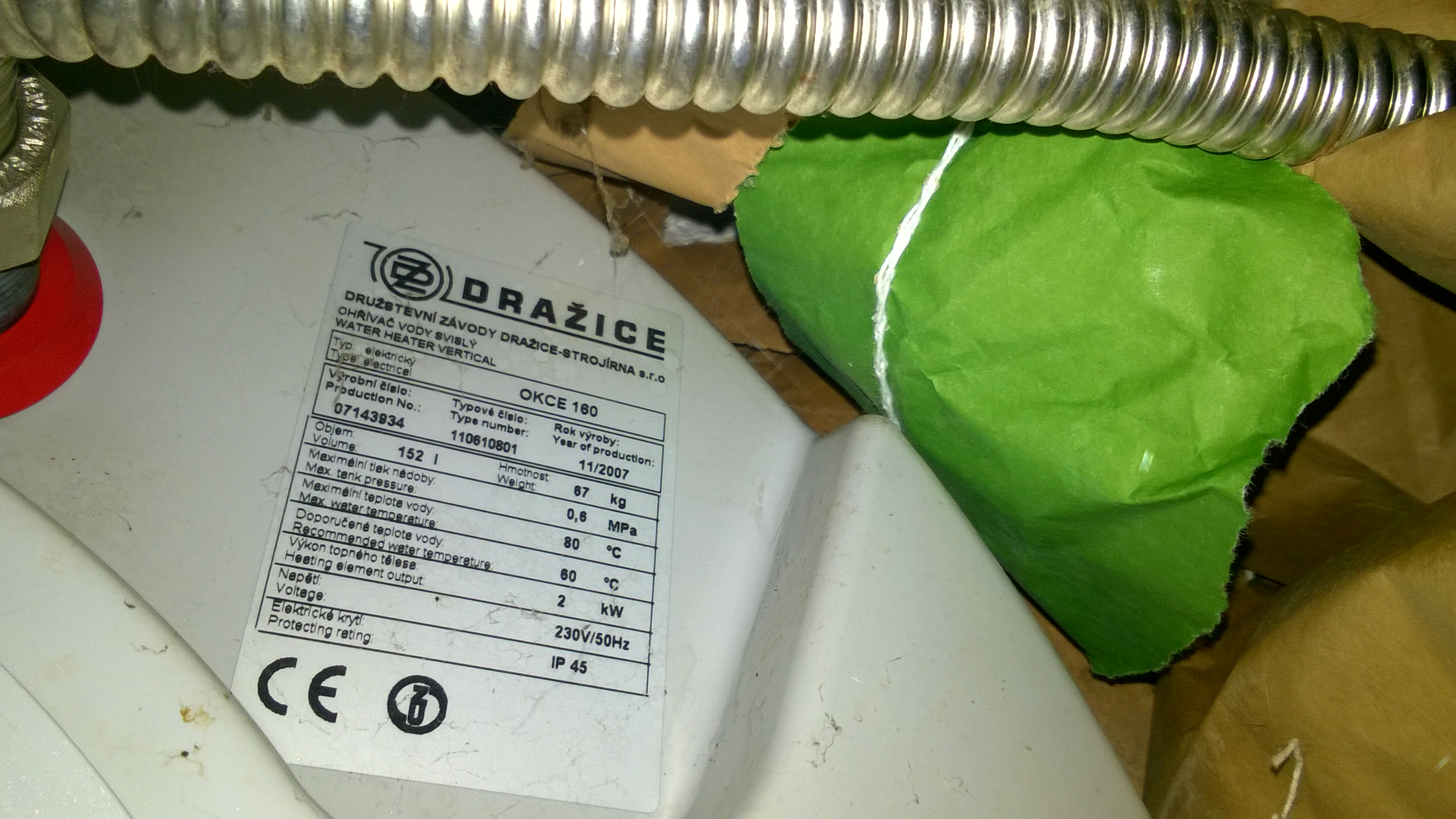

Tak máme v jedný instalaci 12 panelů s rozbitým sklem (dávaj tak do 1kW). Jsou napojený přes Oplockýho na bojler Dražice OKCE160. Momentálně řešíme, že by bylo nejlepší vyměnit v bojleru těleso za ten typ, kde je navinuto 220V i třeba 90V pro DC (nebo třeba těleso se dvěma AC spirálama). Tím by se využilo i to málo, co jde v zimě z panelů. Potřeboval bych radu od znalejších, co již toto provozují, zda do běžného bojleru uvedeného typu dostanu upravený těleso, všechny termostaty a jak to upravit, aby byla jistota, že to neodpálí půlku baráku. Bojler viz foto, prosím o rady, co jak upravit, aby mohlo být najednou zapojeno AC i DC. AC by bylo nastaveno třeba na 40°C a zbytek by tlačilo slunce :-D

Těleso jsem si nechal vyrobit na zakázku.Stálo mě 1200Kč.Jímka pro termostat bohatě pojme dva.Nemám to natvrdo ale reguluji to z přebytků Tristarem 45A,takže těleso jsem si nechal namotat na svoje systémové napětí,tedy 24V.Funguje.Teď v zimě panely vlastně nic jiného nedělají,než posílají do bojleru,protože měnič je vypnutý a jedou jen drobnosti na DC.Mám tedy 200l bojler,zakže se nejedná o energetické zázraky,ale v létě to dost pomáhá.

Mam ty panely zapojeny do série 2x6. Takže z toho leze cca 180V. Oplocky je taky koupenej, tak by asi bylo nejlepai nechat namotat těleso se dvěma AC? Kdes to nechal dělat a jak to vypadá na bojleru? Myslím ty dva termostaty...

Termostat jsem zbufnul ze starého bojleru.Je schovaný pod krytem.Stejně je pořád na plno a není důvod s ním hýbat.Těleso vypadá standardně,jen má prostě namísto dvou,čtyři svorky.Pro každé topidlo dvě.Namotali mi to tady http://www.elkoptopnatelesa.cz/
Prostě jsem tam zavolal a řekl technikovi jak si to představuji a on mi za pár dní poslal nabídku.Každé řešení je individuální,musíš to promyslet.Já jsem si třeba nechal namotat 1000W pro AC a 750W pro DC i když bych tam mohl dát taky 1000W.Je to proto,aby to jelo naplno i s vedlejším drobným odběrem a aby se to často neodpínalo v případě spotřeby v ostrově.AC 1000W jsem chtěl jednoduše proto,že bojler to dohřeje stejně jako 4kW spirála,jen to trvá déle,což mě u 200l bojleru nijak netrápí.No a pokud nebude svítit,foukat a nepůjde DS,tak těch 1000W tam na hodinu klidně pustím z centrály.

Tak jsem v uvedené firmě zadal poptávku a uvidíme. Stále nevím, zda dát 1xAC a 1xDC či 2xAC když už mám toho oplockého. Není to spirále náhodou jedno, jestli tam jde ac či dc??

ovšem že jedno zda-li jede na AC či DC ;) AC žárovky taky na DC normálně svítí :D . Záleží jen na Ohmových zákonech a tepelné odolnosti odporového drátu .
