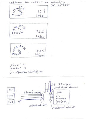

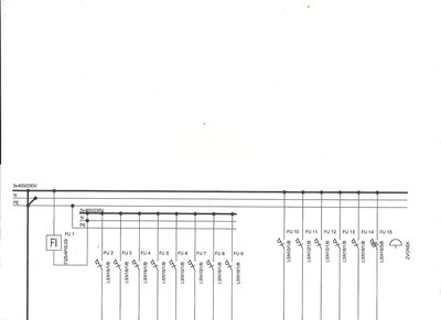

Potreboval bych poradit od zkusenejsich ohledne zapojeni 3 ks menicu PJ do domovniho rozvodu s ,,fickem,,
Prepojeni mezi menici a DS by bylo reseno v plastove ochranne skrince 2 ma ctyrpolovymi [pripadne tripolovymi se stale propojenou zemi]zasuvkami a jednou ctyrpolovou[tripolovou] vidlici s kabelem do domu.
Na menicich jsem nameril rozdilna napeti mezi svorkami,mam mj.obavy ,aby pri uvazovanem zapojeni mezi nimi nedoslo k neocekavane ,,vymene nazoru,,
-na co dat pozor pri ozivovani a co merit v kterych bodech.
Dekuji
Dekuji

jak jsem psal před chvílí , jednodušší měniče mají výstup AC1 + AC2 + PE na kostře
což vysvětluje 115V mezi zdířkami "L a N" vůči "PE" kolíku . Můj HF měnič to má stejně
. Jeden AC sem připojil na PEN z DS a druhý AC de do přepínacího stykače přepínající L z DS a L z měniče
. Za přepínačem je fíčko které rozdělí PEN na pracovní N + ochranný PE spojený s PEN z DS .
Takže ve Vašem případě u každého PJ spojit jeden AC výstup se zemí a tyto tři PEN dohromady na společnou PEN z DS .
Druhý AC výstup zapojit jednotlivě do zásuvky k přepojování
. Mezifázové (přesněji meziměničové) napětí nebude stabilních 400V jaku z DS , ale bude periodicky houpavé od 0V do cca 460V
nevzniknou stabilní 3f !!!!!!

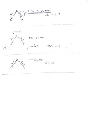

Rozumim,dekuji.Ciste trifazovy zdroj napeti neni treba,vsechny spotrebice jsou pouze jednofazove.Cim je ale zpusobeno rozdilne napeti na svorkach u PJ 6000 W 24 V ???

asimetrickou filtrací AC výstupů vůči skříni (case) , používají se keramické kondenzátory - u zmíněného měniče asi nejsou stejné , takže výstup není simetrický . Zkuste test s AC žárovkou

Mám PJ 8kW a měl jsem taky strach výstup spojit s PE, ale jak radí abrams, přes žárovku teklo pár mA, tak to mám spojený jako mnoho dalších a je to v pořádku. Pokud se toto neprovede, vznikne izolovaná soustava se všemi jejími výhodami i nevýhodami (při prvním zkratu na kostru se nic neděje, při doteku s živou částí teče jenom kapacitní proud, nevýhoda: může se idukovat napětí do neuzemněných vodičů, nefunguje proudový chránič a některé spotřebiče, třeba některé plynové kotle). Pro 3f soustavu musí být měniče mezi sebou synchronizovány (victron, axpert).

Zkousel jsem vsechny 3 kusy,jeden 3 kW ale odmita spolupracovat-zapipa pri zapojeni ampermetru mezi ,,nulak,, a ,,zem,,
proud cca 1 mA,pote ochrana jistic vypne a je treba ho vypnout OFF a znovu zapnout.Pri prepnuti do Power save modu bez zateze je videt,ze posila mezi ,,nulak,, a ,,zem,,po nekolika vterinach narustajici impuls max 1 mA,nezapina ani nevypina.

Se dívám na alibabu a PJ má cosi jako "zemní svodová ochrana" , takže jesti to spíš nevypadá, že č.1 ji nemá funkční.
Output short circuit/ overload, over temperature, earth leakage protections.

... ale při spojení levé zdířky s kolíkem ("zemí") jede normálně ? Pokud jo , tak holt bude mít pracovní fázi v pravo
Zkuste to zapojení se zátěží - třeba žárovkou - nebude-li protestovat tak asi není co řešit
je holt trochu jinej .
Doufám že je Nehodláte připojit pomocí jejich zásuvek , že ?

Zkousel jsem pripojit zarovku mezi ,,fazi ,, a ,,nulak,, a soucasne merit proud mezi ,,fazi ,, a ,,zemi,,-funguje bez vypnuti,zarovka sviti,namereny proud opet cca 1 mA.Pri stejnem pripojeni zarovky a soucasnem mereni proudu mezi,,nulakem,, a ,,zemi,, reaguje stejne jako bez zateze zarovkou-vypne.
U zasuvek jsem premyslel o instalaci zemniciho koliku do puvodnich zasuvek,bylo by ale asi vhodne je kompletne vymenit-kontaktni plosky se mne zdaji prilis male na uvazovane vykony-budou se hrat a plast bude tect...
