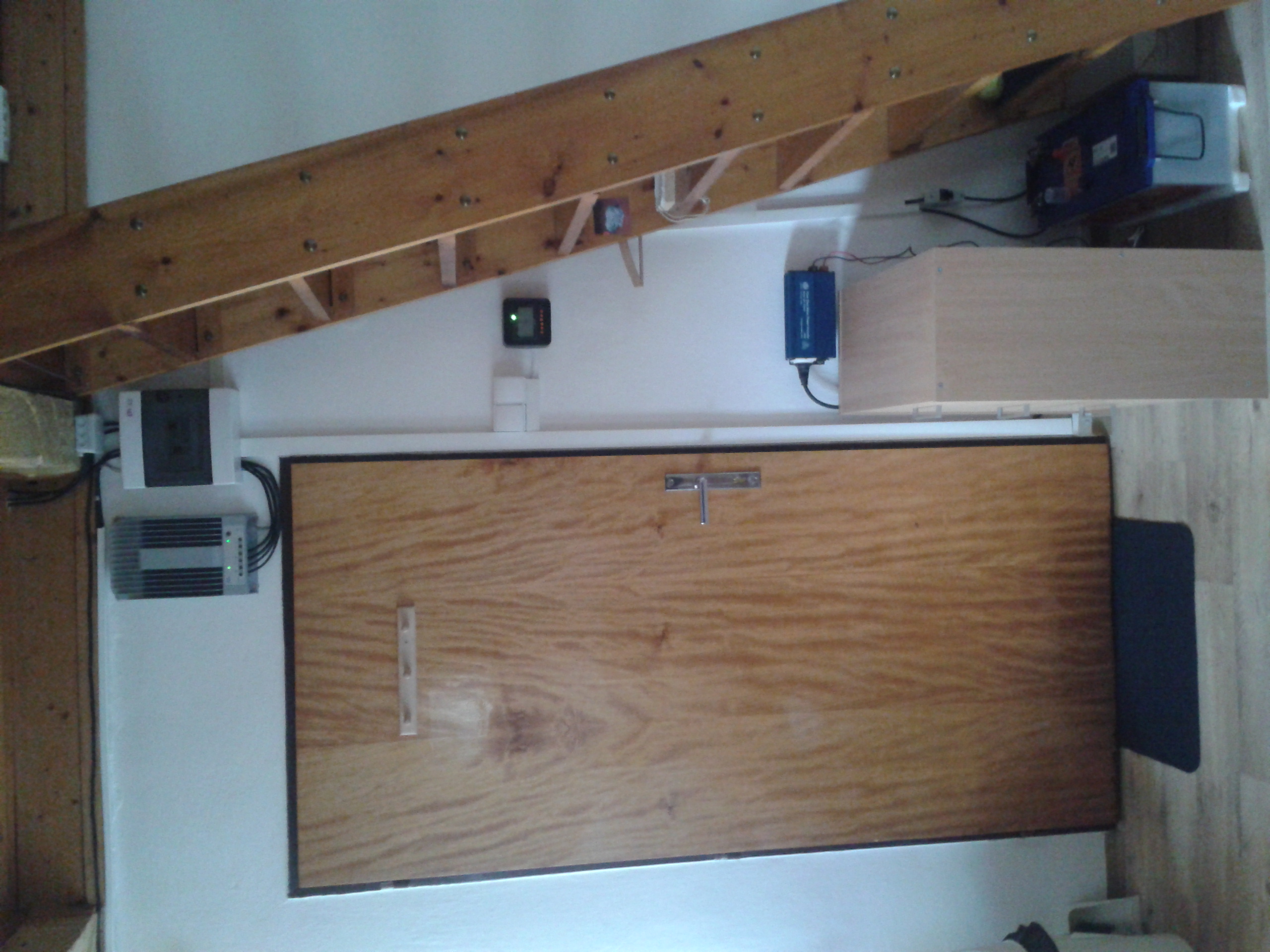

Tak tady zasílám fotky, jak jsem slíbil...ještě esteticky zakryji prostor mezi schůdky a skříňkou s dostatkem místa na větrání a bude letos hotovo
2 x 255 Wp IBC poly, regulátor MPPT 150V / 40A, dispej MT-50, měnič Fairstone 300W, baterie trakční Banner 12V 180Ah

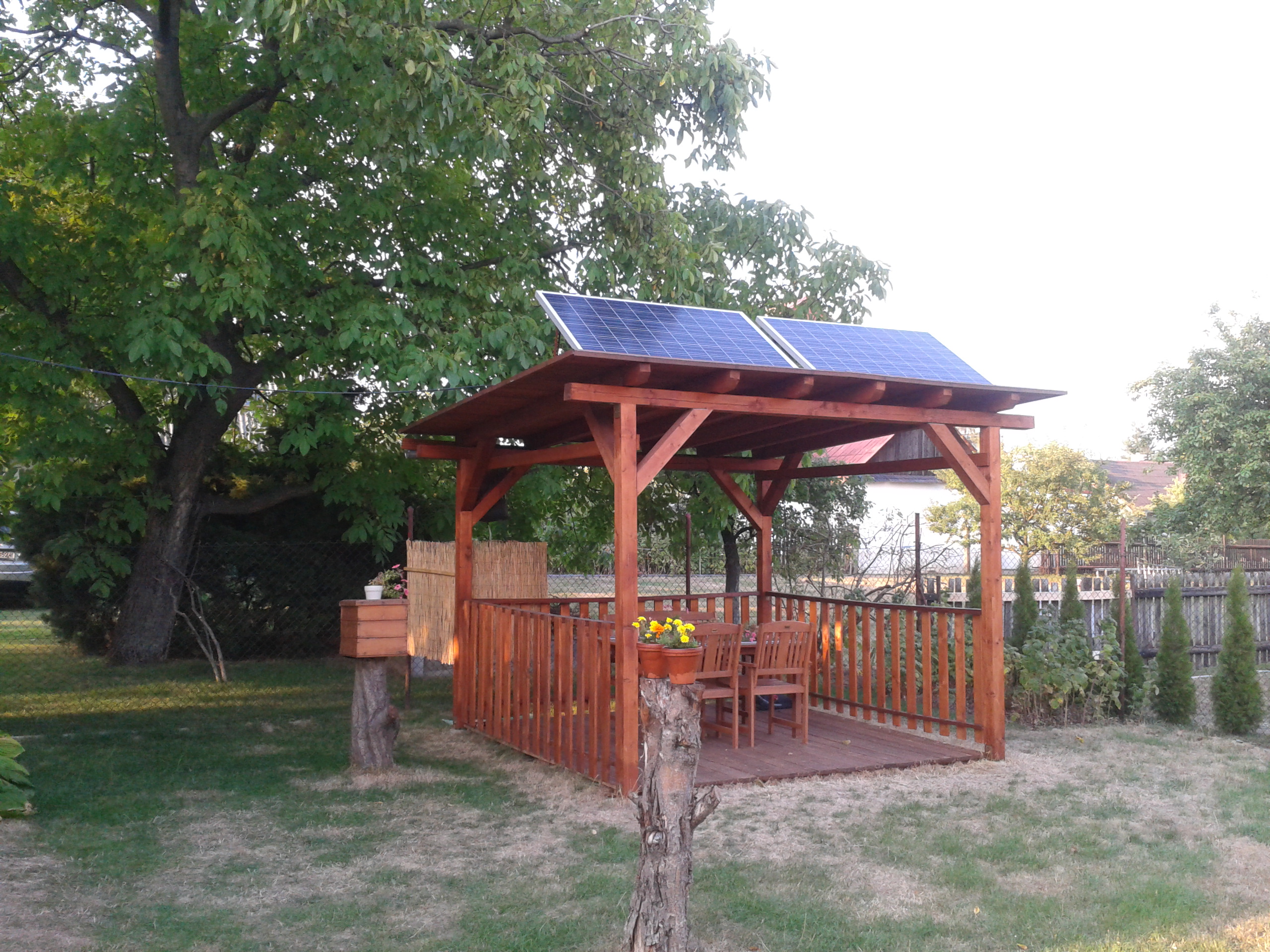

A z venku
