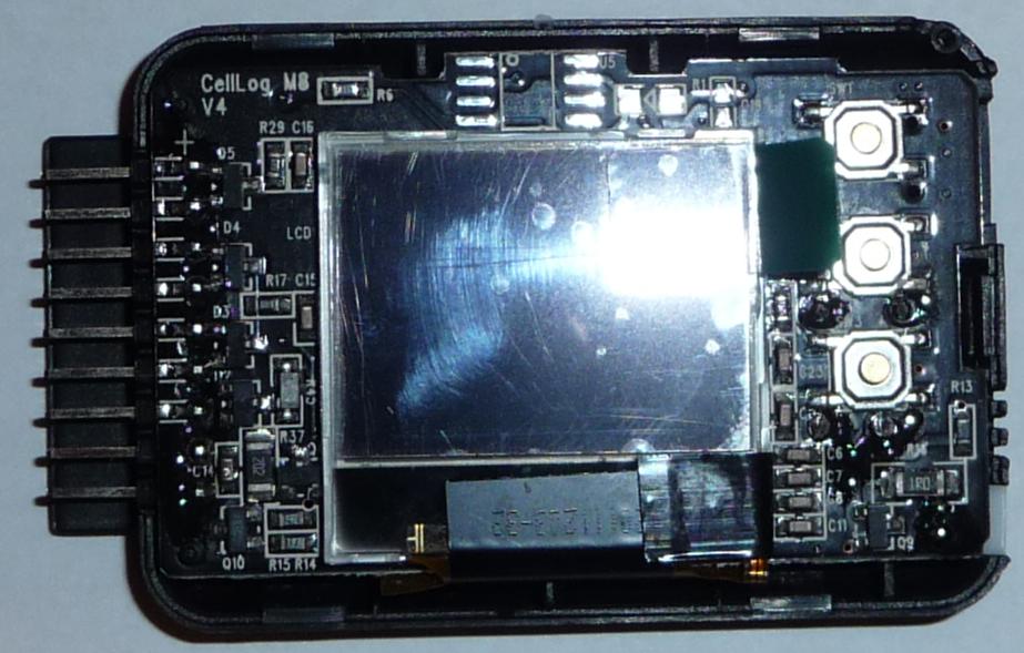

tak jsem trochu vytunil můj Celllog aby mi nerozbalancovával baterie
Po výměně rezistoru 2k2 za 10k :

Čl. 8. = 0,87mA Po doplnění dalších sedmi rezistorů vypadá výsledek takto :

Čl. 8. = 6,41mA Odběr z každého članku je mnohem vyrovnanější než-li před úpravou

- Frenky
- Příspěvky: 878
- Reputace: 155
- Lokalita: Doubravička
- Výkon panelů [Wp]: 8700
- Kapacita baterie [kWh]: 25
- Bydliště: Doubravička
Re: CellLog 8
tady je obrázek
