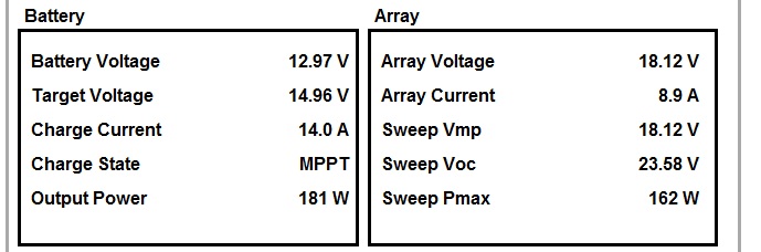

když je řeč o rekordech , na mém 125Wp ostrově padl 25.04. 2012 hodnotou 9,12Ap . Nominální proud toho FV panelu je 7,1Ap takže 9,12Ap = 128,5% a to bez MPPT
. V minulých dnech (než se zatáhlo) bývá trvalý proud +/- 6A ,
ale když se vychladí tak běžně dává i 8Ap
, třeba 1. května bylo 8,20Ap 111,6Wp 60,732Ah 829,7Wh

Ano, napadlo mě, že ta teplota vážně funguje. Panely nebyly prohřáté, protože bylo předtím zataženo, a VOC tak leželo výš.
Odrazy od skleněných výloh - to u mě nehrozí
Ale bylo zvláštní světlo - ostré slunko mezi mrakama, které jej odrážely jako čočka. Výhodný byl i čas - kolem druhé odpoledne - panely jsou mírně na jihozápad. No a nakonec - panely byly čisté po včerejším dešti.
