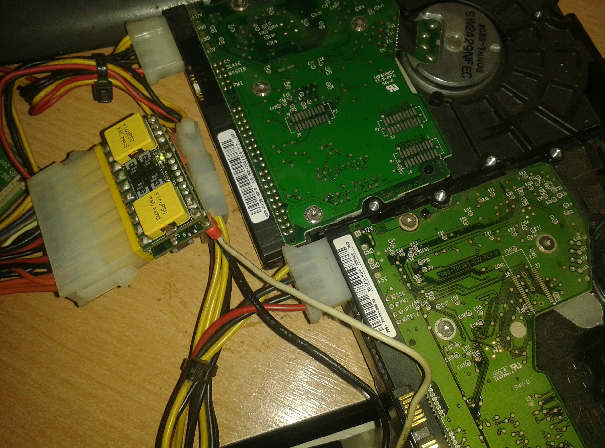

13.45V a 0.25A :?
To je teda poradna bida
EDIT: chybovej stav vyhodnoti kdyz zjisti ze baterie vypadla resp. kdyz je podbita a mysli si to ze tam neni.. To jestli dorovna nabijeni i pri odberu primo z baterii jeste vyzkousim
EDIT2: tak jsem vyzkousil i to picoPSU. neskousel jsem teda zatizeni s MB ale pripojil jsem na nej 2x HDD. Disky se toci, takze zatez tam je a UPS s tim problem nema. Akorad myslim ze pri tomhle proudu nabijeni se baterie pri provozu toho PC nikdy nedobije.
