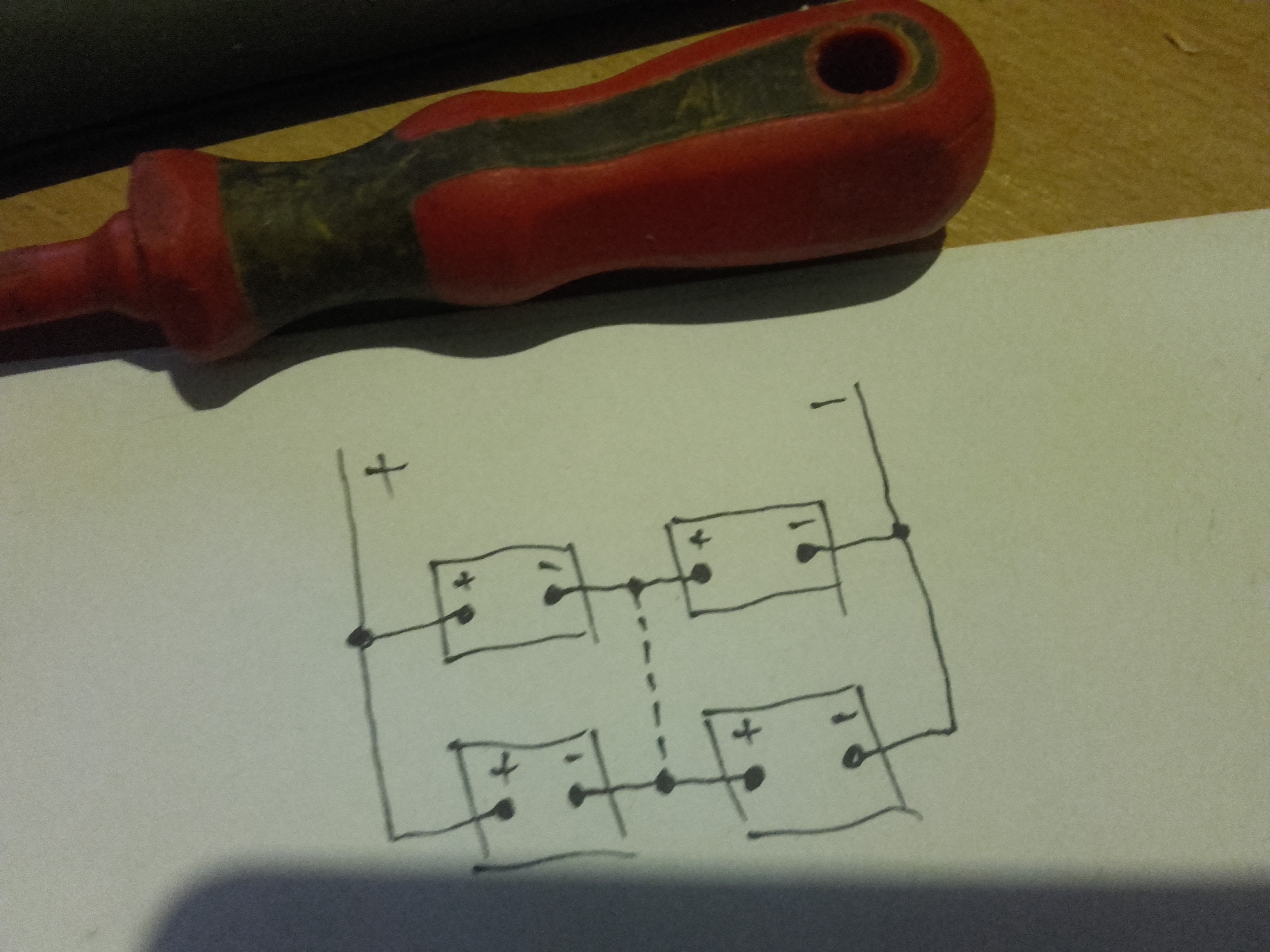

rad bych se zeptal na jednu vec ohledne paralelniho pospojovani baterii.
Je li 24V system skladan z 2kusu 12V baterii v serii a na tento 24V celek paralelne napojene dalsi stejnym zpusobem, tak zda je dobre propojit i stredove poly mezi bateriema aby byla jakoby kazda 12V baterie take paralelne ?
Nevim zda se mi povedlo spravne popsat, tak prikladam obrazek o 2 sadach pro prehled.
Prerusovana cara je propoj na ktery se ptam.

Nie, stred neprepajaj.
- Reputace: 528
Re: Paralelní zapojení aku
Ak stredy neprepojíte, rýchlejšie odhalíte najhoršiu batériu, resp. tú, ktorá odchádza. Ak naopak stredy prepojíte, budú napätia na všetkých štyroch vyrovnanejšie, čo tej najslabšej pomôže. Z tohto hľadiska by som ich radšej prepojil.
A presne toto je duvod proc se dotazuju foru. Nazory jsou ruzne a tak bych rad vedel pro a proti.
Stat by se nic spatneho z principu myslim nemelo, ale...
