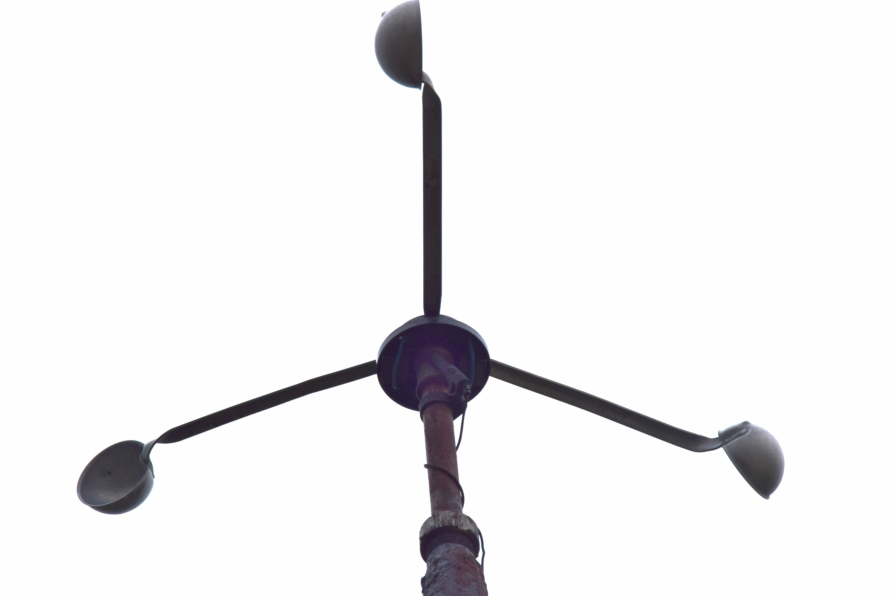

Začít je nutno s měřením. Bez reálných naměřených hodnot nemá smysl provádět větší investice. Spolehlivou VE, která má vydržet fungovat desetiletí a nemá být nebezpečná svému okolí, se pravděpodobně nepodaří zajistit za pár korun. Měření větru nemusí být příliš nákladné. Rychlost větru je nutné měřit v dostatečné výšce, optimálně ve výšce budoucí osy rotoru. S určitou mírou nepřesnosti (dle povahy okolního terénu) lze provést přepočet cílových hodnot i z menší výšky. Já jsem začal měřit před cca dvaceti lety, kdy v okolí zamýšlené VE bylo jen pole ve výšce 4m. Amatérský anemometr, který jsem si tenkrát postavil a profesionálním anemometrem ocejchoval, běží dodnes.
Anemometr byl vyroben z toho co dům dal. Tři hliníkové naběračky našroubované na unašeči z magnetofonu, ke kterému jsem doplnil kuličkové ložisko. O vyhodnocení se staral laciný cyklocomputer. Zápis naměřených hodnot jsem prováděl denně. Po roce měření jsem se po vyhodnocení získaných údajů rozhodl pro stavbu. Zvolil jsem (po několika neúspěšných ammatérských konstrukcích) profesionální výrobek od firmy Agroplast Olešnice, který prodělal důkladné zkoušky ve větrném tunelu a firma byla schopná garantovat jeho bezpečný provoz až do větru síly orkánu. Takové testy nejsou zrovna laciné a při amatérských konstrukcích se většinou neprovádí.
