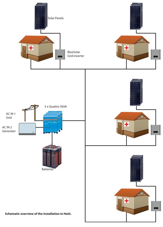

Je to velká investice, protože vždy musí být jeden měnič, který pracuje s frekvencí. DC rozvody na "380" nemyslíte vážně. Victron takové síťování má dávno v prospektech takže zkuste to přepočítat do peněz a potom diskutujte kdo bude ochoten takovou investici respektovat. Také nevýhody protože se projekt hodí kvůli spolehlivosti jen do opravdu osluněných oblastí.
Ono nadávat na DS je snadné ale jakmile se začne diskutovat o takových věcech jako sdílení výroben v jednu síť, narazí to velmi na osobní a majetkové vztahy komponent takového celku.
Když to shrnu.
1. Je to drahé
2. Není jednoduché řešit náklady, co když vyplivne baterie nebo hlavní měnič nebo něco shoří atp
3. Malé oslunění v našich polohách, jedině k takové síti připojit něco jiného, ale to je zase o místních podmínkách
4. Majetkové vztahy
Více příkladů je v prospektu:
http://www.victronenergy.cz/upload/docu ... EN_web.pdf
Jeden obrázek řešení:

Video o reálné komunitní síti ve švýcarských alpách zde:
http://www.studer-innotec.com/upload/folders/2372.mov
gupa
Příspěvky: 3566
Reputace: 162
Lokalita: pod Brnem
Systémové napětí: 24V
Re: Komunitní sdílené mini-sítě 1kW-100KW v ČR a na Slovensk
Nový příspěvek od gupa »
To reálně vypadá jen v podání střižny a vloženýho obrázku. Ve skutečnosti je to reklamní masáž.
