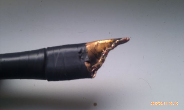

Tak dobrá zpráva, PJ ten náraz proudu vydržel a maká, před chvílí jsem to zkusil přes 4 autožárovky nabít ty buřty a pak přes pojistku 40 A normální běh. Jenom pro zajímavost přidávám foto, jak dopadl terminál baterky a jak konektor, díry v koberci po roztavené mědi ani fotit nebudu....

Tak forenzní analýza říká, žes nahoře brnkl o matičku, lekl ses, a při mimovolném ucuknutí se ti podařilo ten obloukk přemístit níž. Tohle je jasná ukázka toho, co dokáže leknutí. Kdybys s tím obloukem počítal a rázně to připojil, byla by opálená jenom malinká tečka..... To jsou rozkuchaný akupacky 12V? propojky měď a vývody hliník? Zajímavé.

Zdravím, tak vidíš že jede, akorád ty očka by to chtělo nějaké lepší a zalisované, tyhle jsou dělané asi z Cu trubky a nějak zalisované, v každém případě příště nabít nejprve kondenzátory a nebude problém, jak píše kodl lekl ses a natáhl si oblouk a bylo vymalováno. Máš aspoň poznatky jak to příětě už nedělat. Já připojuji bez nabytí měniče jen na 12V, na vyšší napětí napřed vždy přes odpor, není to tak brutální pro měnič a svorky a nic takového se nestane.

No asi takhle, před PJ jsem měl HF měnič 5Kw, taky pěkný šlupky, PJ jsem nepřipojoval poprvé, vždycky jsem ťuknul aby se kondy nabily a pak dotáhl šroubem, to co ale bylo tohle, bylo skutečně daleko horší, docela obrovská rána a kusy roztavené mědi se rozlétly po pokoji, jako kdyby vybuchla kulová puma, no každopádně už jsem se poučil...

Oka jsou vyrobena z trubky?

oka jsou evidentně z trubky na topení a nepříjde mi to zrovan jako dobrý nápad o elektrických vlastnostech trubky polotvrdé určené na topení asi polemizovat nebudeme,no nevím no.

Jasně že jsou z trubek na topení, nějaký mi zbyly tak jsem je takhle využil, stačilo rozklepat a je z toho pásovina. Nevím jestli to něčemu vadí, jsou sice o něco měkčí, než standardní měděné propojky, ale svou práci plní...

Vidím problém s tlakem ve spoji trubka - vodiče a následně s přechodovým odporem. Na propojky článků by to asi mělo stačit, průřez mědi tam bude. Originál lisovací oko po vodič 35mm2 má stěnu 2mm, a kleště páku min. 100ku1 a celkem je to práce z které za chvilku bolí ruce... Kleště ti jistě někdo půjčí, a na dobu určitou se dají použít šroubovací oka, ale není to ono.

Je to jenom úvaha.Ale po rozklepání se to v ohybech nalomí a v ploše to má místy lepší kontakt,než jinde.Takže se možná ve sklepané části zevnitř vypalovaly dírky,až to jednou při stejném proudu,jaký je obvyklý shořelo jako polystyrén.
Zkusil bych to proletovat.
