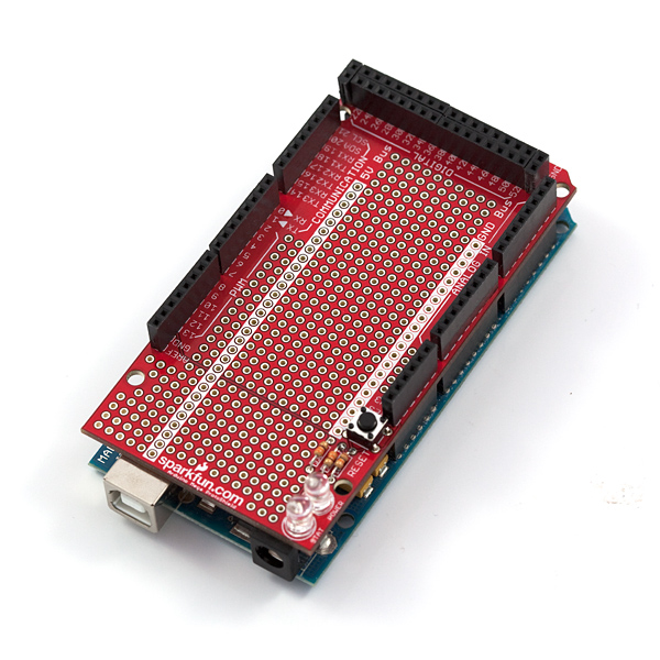

Další otázka je shield. Těch cest je i na dvouvrstvý PCB dost. Propojek nulovými odpory by bylo vskutku mnoho. V prvním provedení určitě zvolím dráty.

Jako základní desku (shield) pro nosič podpůrných součástek (děliče, kondenzátory), je možno použít univerzální desku. Při šikovném rozmístnění na ní lze realizovat všechny doplnkové obvody třeba RS 232 snifer, RTC hodiny, či obvod pro čidla teploty. Cenově je asi nejlepším řešenín nežli desku vyrábět (lze koupit zde na místním eshopu) http://www.pvelectronic.eu/out/pictures ... 34e224.jpg .
