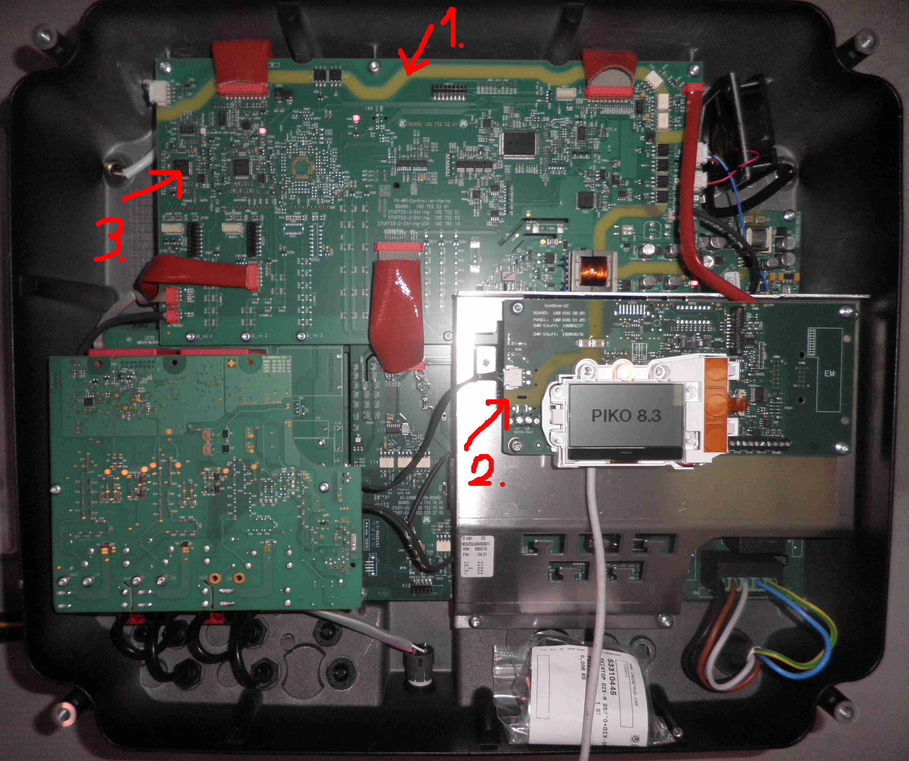

Jo slíbil jsem tu nějaké fotky ongrid měničů jak tam řeší MPPT a měření proudy. Je to střídač KOSTAL PIKO 8.3:gupa píše:Také jsem se podíval na pár zapojení MPPT gridfree měničů a popravdě nechápu jak by se to MPPT u arduina konalo, když plus z panelu se zapojuje na trafo za tranzistory minus před ně. Napadá mne nějaká rychlá sběrnice, která by vše řídila z jednoho místa, ale to je zase tak speciální zapojení, že když to někdo vymyslí a sestrojí, musí to nakonec nějak odladit a vymyslet, jak dostat cenu někam na desetinu ceny panelu. Jinak je to zbytečná snaha něco takového dělat i kdyby to bylo zlato z bláta.
http://www.kostal-solar-electric.com/co ... p=72&kat=6
Má osazené dva nezávislé MPPT sledovače označeny červenou 3. Verze PIKO 10.1 má osazeny všechny tři MPPT sledovače, jinak se to asi neliší (kromě ceny, štítku a firmware
Střídač je bez transformátoru a panely, ovládací a měřící obvody, MPPT, ovládání výstupního můstku jsou na stejném potenciálu sítě. A měření napětí a proudu je přes jednoduché děliče napětí a bočníky. Obvody pro komunikaci a ovládání obsluhou jsou galvanicky oddělené optočleny přes mezeru na plošných spojích označenou 1. a 2.
