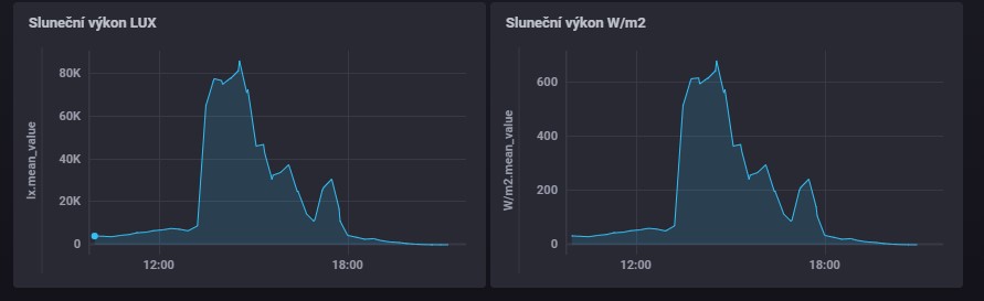

Ja aktuálně testuju arduino s luxmetr modulem GY-302 s BH1750.Následně v arduinu přepočítám Luxy na W/m2.
Je to autonomni krabice, která ještě měří tlak a teplotu a je napájena 6V solarním článkem s jedním Aku.
Výsledek se přes wifi posle do Home assistenta a vypadá to takhle. asi to není uplně ono , ale nic lepšího mě nenapadlo.
