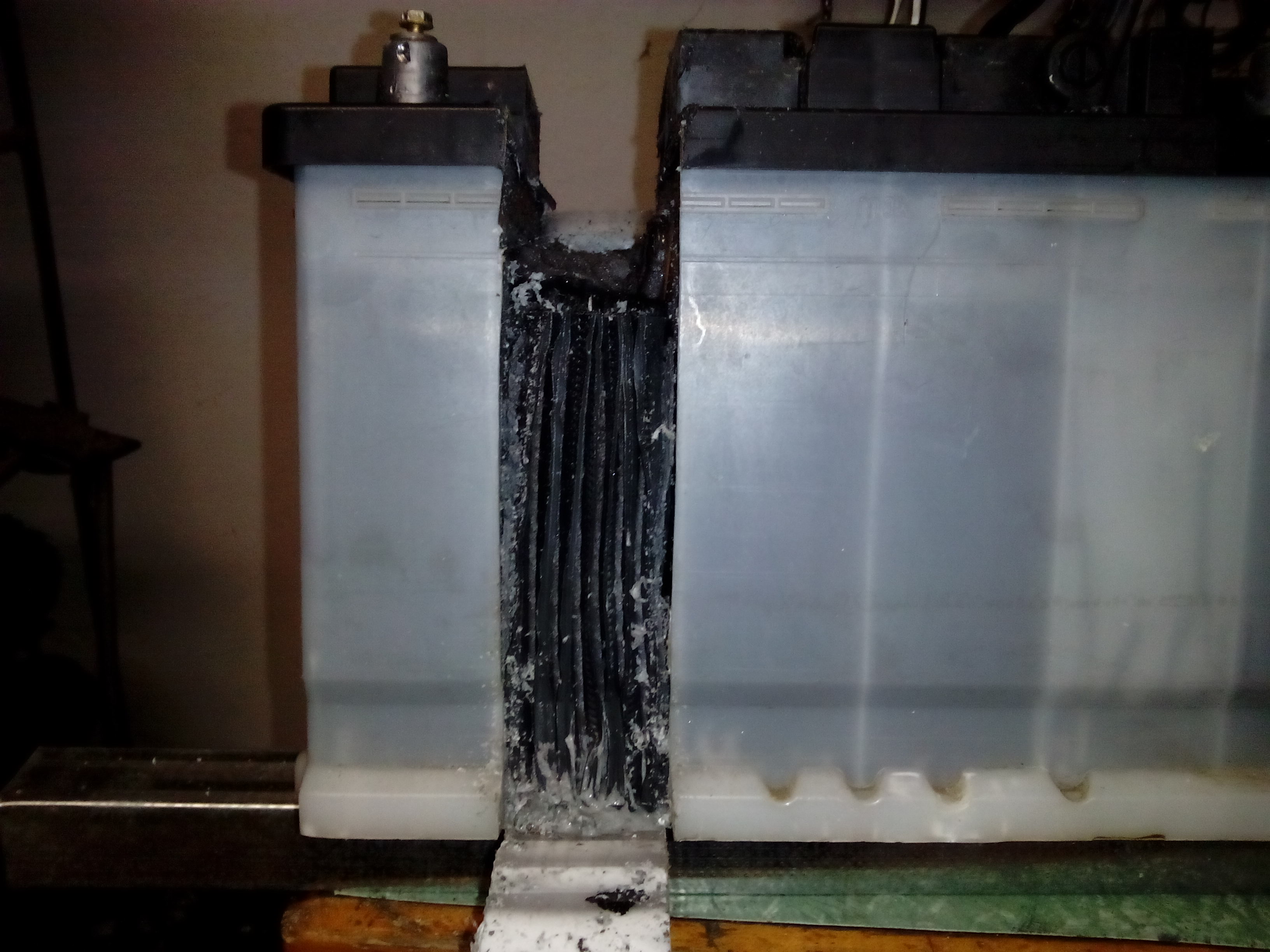

Bol som zvedavy tak som sa pozrel
Clanok bol mrtvy, aj piaty. dalsie styri funguju.

Vypadá, že to od spodu pěkně hřálo podle roztavených pilin a lesklýho PP. Co je tomu poslednímu článku?

To po bokoch su piliny PP po rezani pilkou, ale to na spodu clanku (leskle) je usadenina v kyseline. Pravdepodobne to skratovalo clanok. Prepojky mriezok este boli zachovale.gupa píše:Vypadá, že to od spodu pěkně hřálo podle roztavených pilin a lesklýho PP. Co je tomu poslednímu článku?
Z piateho clanku je iba vysaty elektrolit.
