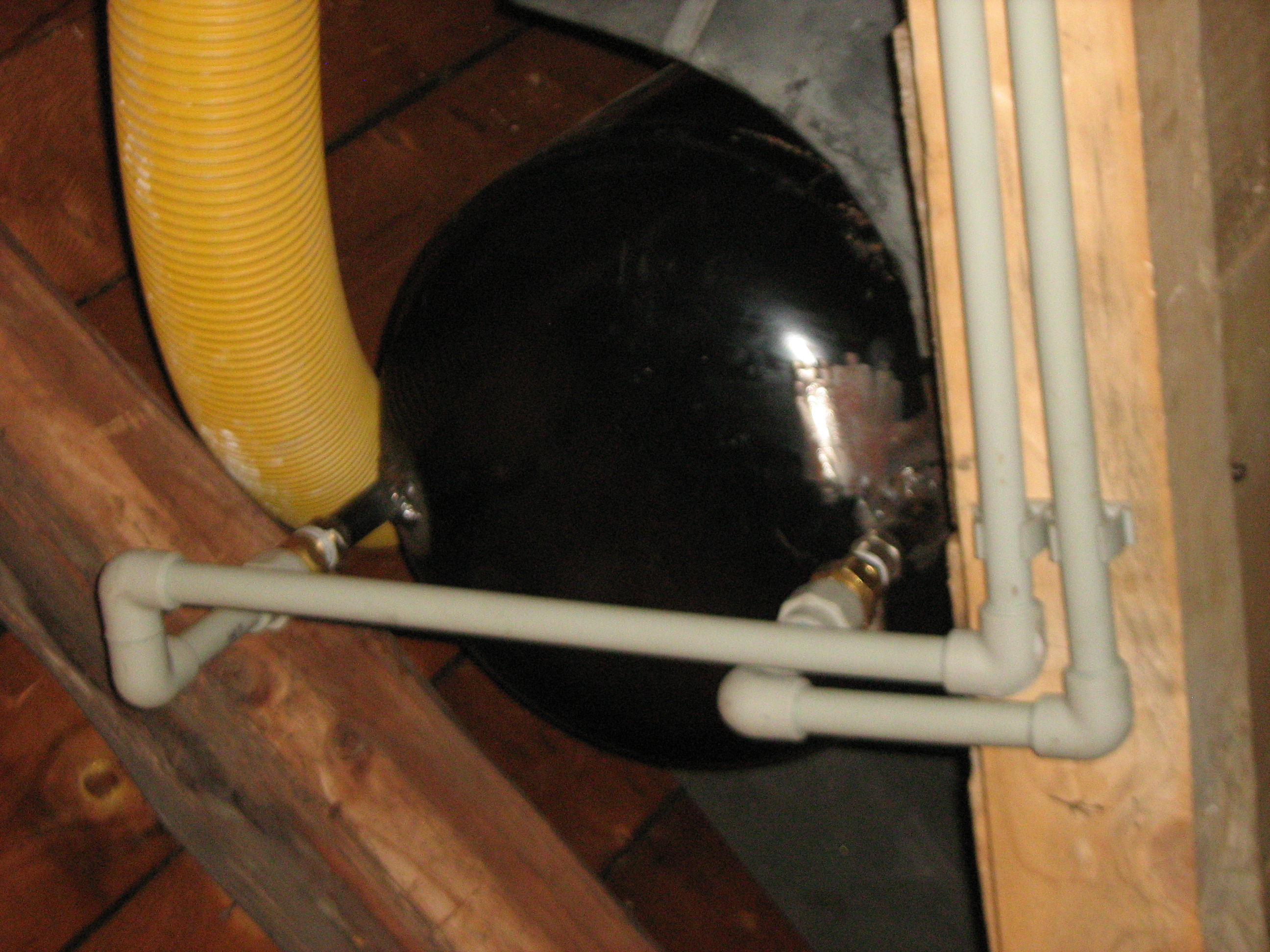

já to mám takto: tlaková nádoba na půdě (80L), přívod odspoda výstup zvrchu, zpětný ventil, pojišťovák, ohřeje se na teplotu půdy. Nahoře je ještě příruba pro možnost topné patrony. když je zima. Budu to likvidovat tak pokud máš zájem...
omlouvám se obrázek je o 90 st pootočen a ta drenážní trubka tam nemá žádnou fci ta s tím nesouvisí mám to přidělané na horní palubě půdy
