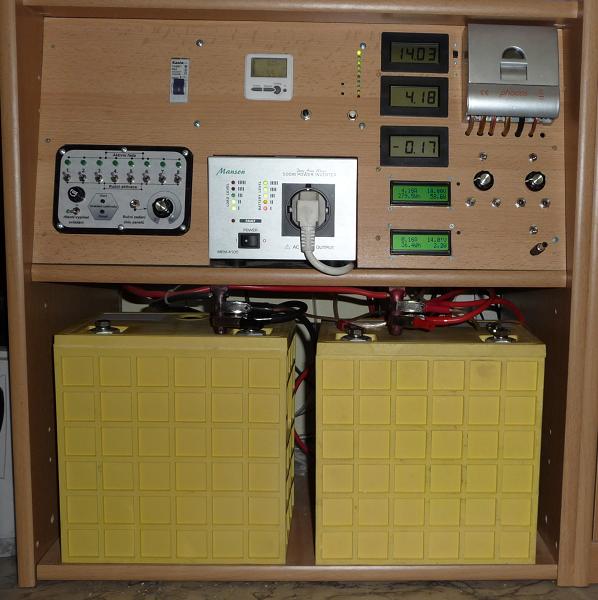

na toto fórum sem dostal odkaz před pár dny . Sám již pár let experimentuji s fotovoltaikou přinichž jsem nasbíral dost
poznatků a zkušeností se kterými bych se rád podělil
Co se aku týče , OLOVO UŽ NIKDY !!!!!!!!!!!
Stručně řečeno :
1. aku 12V 100 Ah AGM Long z GME za 3.690 Kč vydržel nejdéle (podotýkám že FV sestava je na rodinném domě ve městě) a to cca 130 kWh na sinus měniči + cca 30 kWh 12V spotřebiče .
2. aku 12V 160Ah Fiamm staniční s pancéřovými deskami za 12.500 Kč největší propadák pouze cca 25 kWh na sínus měniči + cca 3 kWh 12V spotřebiče .
3. aku 12V 90Ah Dryfit solar od Exide za 9.800 Kč vadržel jen cca 42 kWh na sínis měniči + cca 8 kWh 12V spotřebiče .
A nyní již více jak jeden rok "trápím" aku 13,3V 80Ah (skutečnost 104Ah) LiFeYPO4 od i4wifi za 11.500 Kč .
Jasně , poměr cena / kapacita vychází nejhůř , ale FUNGUJE SUPER
Celý systém mám postavený tak , že FV panel přes regulátor nabíjí aku , z aku napájím nabíječky , sledovač a manipulaci velké FVE 3,96 kWp . Měnič mám od počátku sínus , protože trapéz dělal docela bordel . Po nabití aku se měnič automaticky zapne , čímž na sebe přepne blízké spotřebiče (TV , DVR , UPS , PC , 2x18W zářivkové svítidlo atd.)
Ostatně , jede během hoto psaní viz. foto Rekordní denní výroba byla dne 28.06. 2011 a to 73,266 Ah = 999,5 Wh
