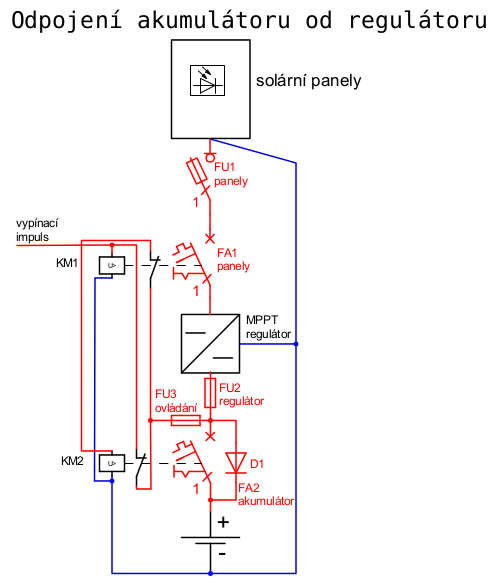

Potřebuji vyřešit úplné odpojení akumulátoru při poruše (vybití nebo přebití článku atd...). Elektrárna musí fungovat bez obsluhy a být maximálně blbuvzdorná (těžký úkol, protože blbci jsou strašně vynalézaví). Než někdo přijede opravit poruchu, tak stále připojené regulátory a měniče mohou způsobit vybití a poškození Li akumulátoru.
Odpojení MPPT regulátoru od akumulátoru způsobuje přepěťové špičky v regulátoru a ohrožuje jej. Napěťová regulace v regulátoru není někdy tak rychlá, aby stihla snížit výkon DC/DC měniče dříve, než dojde k jeho poškození. Je to sice řešitelné, ale zřejmě na někteří výrobci regulátorů s...u a regulátor by byl také dražší. Nechci nic riskovat a tak jsem navrhl rozpínací kontakt mezi akumulátorem a regulátorem přemostit diodou. Tak aby při rozpojení kontaktu případné vyšší napětí svedla dioda do akumulátoru. Viz. schéma zapojení. Vypínací impuls (např. z Cell Loggeru) vypne vyrážecí cívkou KM1 jistič FA1 a odpojí regulátor od panelů a následně pomocným kontaktem a vyrážecí cívkou KM2 vypne i jistič FA2. Protože má regulátor velkou kapacitu a ještě chvíli pracuje i při odpojí panelů, tak zbývající energie z kondenzátorů v regulátoru proteče přes diodu D1 do akumulátoru.
Pomocný kontakt u jističe FA2 zajišťuje že vypnutí jističe FA1 v případě že by někdo ručně vypnul jistič FA2, bez něj by při větších výkonů došlo k přetížení diody D1. Je tak možno použít levnější a rychlejší diodu na menší proud bez velkého chladiče.
Zapojení je možné zjednodušit a případně použít pouze jednu vyrážecí cívku a jeden vícepólový jistič pokud napěťově a proudově vyhoví napěťovým a proudovým parametrům na vstupu a výstupu z regulátoru. Nebo je také možné použít stykač s aretací (západkami). V mém případě jde o tři regulátory takže musím použít dva třípólové jističe a dvě vyrážecí cívky. Jednak už tam ty jističe jsou namontované a nenašel jsem nic co by mi umožnilo jističe mechanicky propojit tak, aby jedna vyrážecí cívka vypnula naráz více jističů. Nezná někdo výrobce jističů který by něco takového vyráběl?
Jističe v této variantě se musí zapínat oba najednou, nebo při zapínání jističů odpojit pojistku FU3, jinak se jističe vzájemně shazují. Případně doplnit rozpínací tlačítko. Nebo to lze brát jako ochranu před nepoučenou obsluhou. Jeden vícepólový jistič nebo stykač by byl lepší, ale v mém případě nejde použít.
Při rozpojení FA2 by v závislosti na rychlosti diody mělo na výstupních svorkách regulátoru napětí vzrůst jen o cca 1-2V o úbytek napětí na diodě.
Ještě jsem to netestoval. Vidí v tom přemostění rozpínacího kontaktu diodou někdo nějaký možný problém?

vypínacímu impulzu nevadí, že se na něm objeví napětí z baterie? Na Tvou otázku - problém nevidím, ale přes to bych diodu dimenzoval na dost vysoké závěrné napětí, přecijen kdo ví co za impulz se na ní může objevit z vypínajícího se měniče. Nebo současně s vypnutím FV panelů ještě odpojit dalším kontaktem i (nezakreslený) měnič.

Re: odpojení regulátoru od akumulátoru
Ano, v mém případě to nevadí, ovládací napětí je stejné jako napětí baterie.
Uvažuji o takové podobné diodě:
http://www.tme.eu/cz/details/stth20002t ... ectronics/#
Z pohledu měniče se to při rozepnutí kontaktu bude jevit jako že na akumulátoru napětí poskočilo nahoru o 750mV (úbytek napětí na diodě v propustném směru) a proud bude dále pokračovat v nabíjení akumulátoru přes diodu dokud se nevybijí kondenzátory v regulátoru, potom by měl regulátor nabíjení standardním způsobem ukončit. Vlastně tak ani nedojde k rozpojení obvodu dokud to neudělá sám regulátor. A žádné špičky by se neměli objevit. Samozřejmě každá dioda má nějakou prodlevu sepnutí, ale ten krátký okamžik by snad mohli pohltit kondenzátory a filtr na výstupu z regulátoru. Takže žádné napěťové špičky neočekávám.
Měnič se bude vypínat také, ale jiným kontaktem. Nemaloval jsem to celé, protože u každé elektrárny je to stejně většinou jinak. Jde mi hlavně o tu diodu která je přes ten kontakt.

Napěťové špičky nebyly myšleny od regulátoru, ale od měniče, takže pokud se měnič odpojí dříve, než se bude odepínat baterie od regulátoru, pak těch 200V v pohodě stačí. (mizející napětí z regulátoru a současně odběr měničem, indukčnosti v měniči který napájí zátěž proti zemi....... kdo ví co by se událo zvláště u HF, nebo trapézu...)

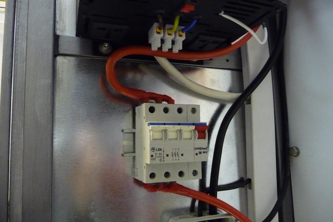

Zdravím ,tomas píše:Prosím tě abramsi, můžeš trochu popsat jak jsi upravil jistič a proč jsi to potřeboval? U toho bistabilního relé mi vadí že nejde zapnout nebo vypnout ručně, pouze elektricky. Takže já teď raději ty jističe a stykače s aretací které lze ovládat jak elektricky tak ručně.abrams píše:Zdravím ,
... já si k schazování odpojovačů (jističů) upravil jeden jistič na schazovač za zlomek ceny co chtějí za origo. - pokud se vůbec k dané řadě jističů vyrábí . Ale zmíněné pro použití bych doporučoval bistabilní relé jež lze schovat aby jej zákazník nenašel (vyšší stupeň blbuvzdornosti než jističe) https://shop.mypower.cz/bistabilni-rele- ... v-100a-683 .
Elektronům zdar![]()

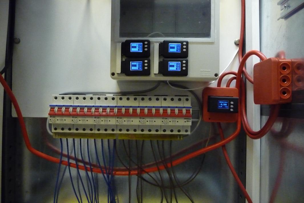

nic světaborného , rozmontovat jeden jistič , odstranit origo proudovou cívku , namotat z tenčího drátu novou , složit a jeto
Mám takovéto schazovače u odpojovačů FV panelů (řízený CellLogy na nadpětí článku/ů) , druhý u odpojovače DC do měniče (řízený CellLogy na podpětí článku/ů) a třetí u odpojovačů BMS (řízený na podpětí i nadpětí článku/ů) . Jelikož jsou všechny odpojovače jedné výrobní série diť s odlišnými vlastnostmi , dá se s tím hrát jako s legem
použil sem jističe z výprodeje (skoupil sem všechny
) , právě proto , že se mezi sebou spojují nejen ve vnější páčce , ale také vnitřním mechanismem spouště
. Schazovač nemá jakýkoli problém , že je na konci . K nahození je nejlepší kus laťky ... obouruč to de blbě
. Jelikož sou všechny navzájem propojeny , nelze nahodit jen některé , ale všechny nebo nic .
Napadá mě , že by se dal použít rovnou neupravený jistič , ale s co nejmenší hodnotou proudu , třeba 1A nebo 2A . Sice při akci udělá větší proudovou špičku , což by nevadilo
. Já mám jen 10A jističe který hodily pěkný oblouk - proto to převinutí
. Víc jak 12V bych do nich nepouštěl - pro 24V a 48V systémy doplnit odpovídajícím rezistorem
