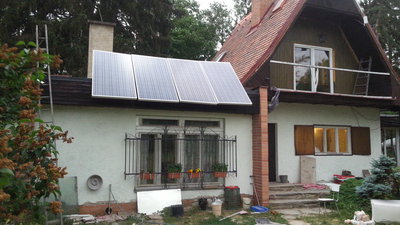

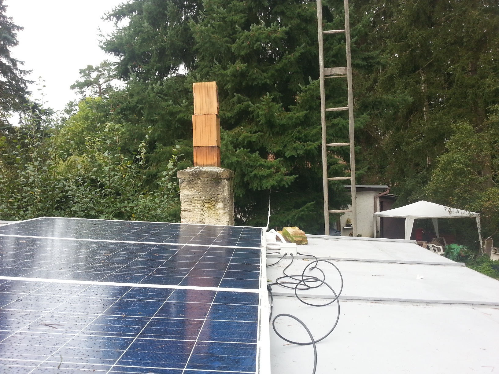

Prikladam nove foto primo ze strechy. Jinak PJ je uz na zdi a je mu tam lip
10*290Wp POLY, 2*450Wp Mono, 5000VA Victron Multiplus , VT-65, Victron 20/100, 16*190Ah LifePo4
- Reputace: 528
Re: Vlastni navrh ostrovniho systemu, prosim o vas nazor.
Panely sú zrejme voľne položené na streche, to na leto vyhovuje s výhradou. Veľmi rýchlo sa blíži zima a panely musíte nevyhnutne stavať kolmejšie. Doporučujem upevniť ich v uhle max. 25 stupňov od zvislice, vtedy sneh samotiažou padá dolu sám. Pod panelom musí byť priestor cca 30 cm, ktorý budete čistiť podľa potreby. Druhá možnosť je dať ich tesne na hranu strechy tak, aby voda stekala na strechu, ale aby sneh spadol dolu a na hrane strechy sa nezachytil. V každom prípade panely NALEŽATO. Veľa možností na Vašich dvoch strechách nemáte, ale treba sa tým urýchlene zapodievať, slnko klesá rýchlo k južnému obzoru...... Ak Vám to nevydá, nejaký panel môžete dať aj zvislo niekde na fasádu, veľa sa tým neskazí.

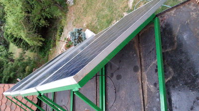

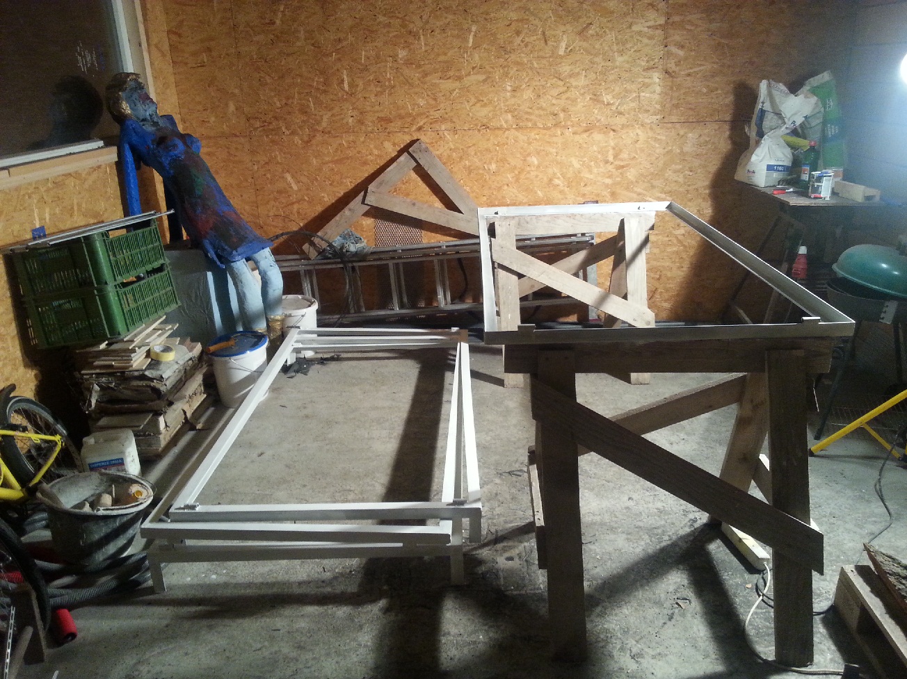

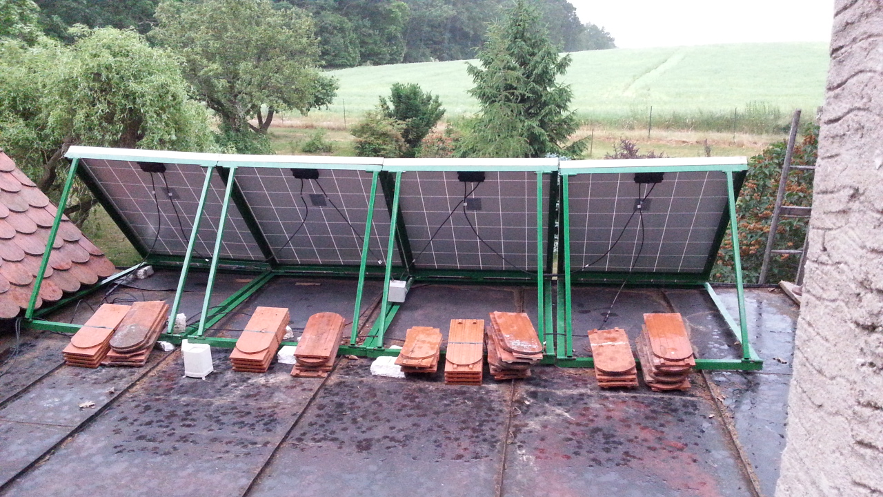

Konecne jsem se dostal k vyrobe ramu na uchyceni panelu. Co na to rikate? Jsem zvedav co na to vitr

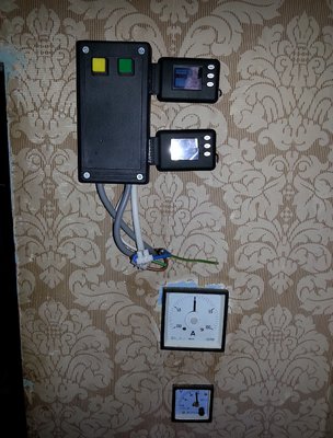

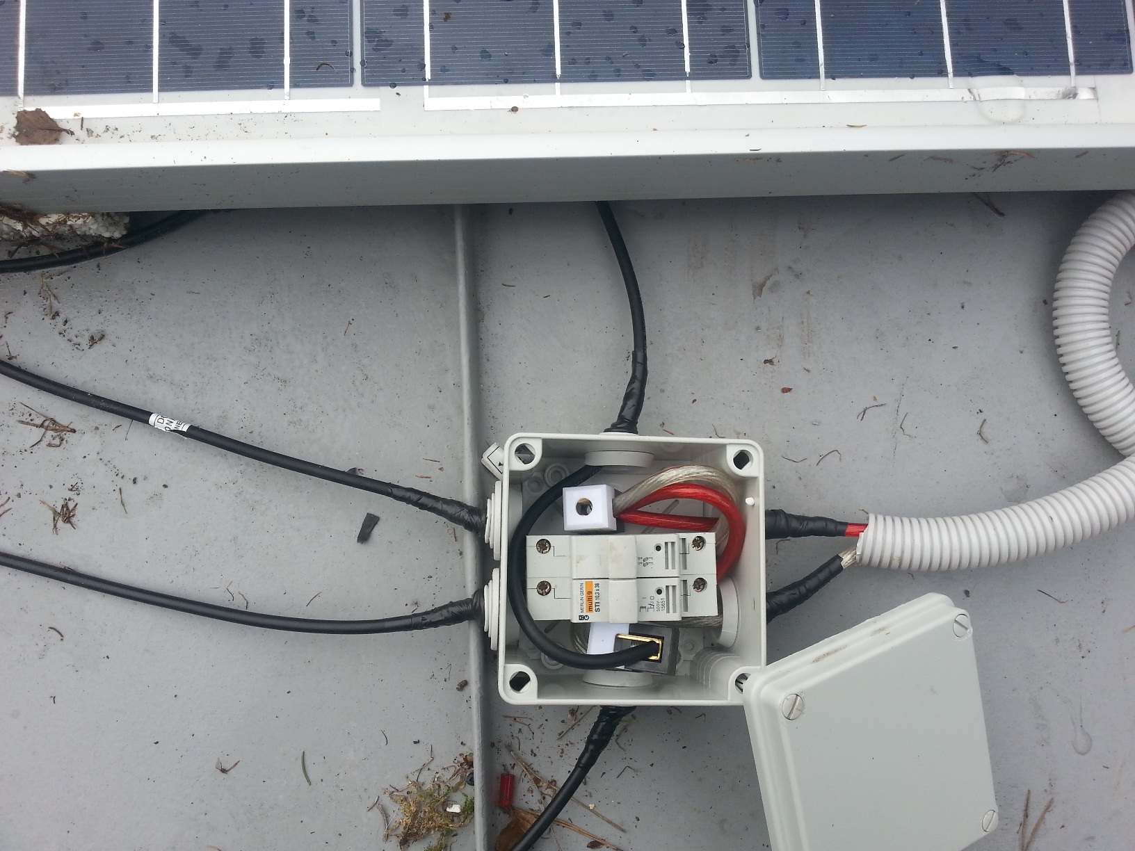

A jeste prikladam foto s ridici jednotkou made by Abrams, ktera odpoji menic pri poklesu napeti na krizovou hranici.

Jsem taky zvědav, co na to vítr. Ale za těmi stromy to nebude tak hrozné. Já jen že ty zadní podpěry nevypadají moc bytelně, ale na té fotce se to nedá moc rozeznat.
No hlavně, jestli to na té střeše jen stojí (aspoň to tak vypadá), tak to tutově odjede
petr.truhlar
- Příspěvky: 85
- Registrován: úte říj 29, 2013 12:28 pm
- Reputace: 2
Je to docela vaha, ale dneska to jeste ukotvim. Je to i dohromady provazane. Jinak ty podpery vzdu jsou parove a je to pasovina 4x5mm. To si myslim ze by mohlo uz neco udrzet. Navic jsem to pripravil na dve pozice. Letni a zimni. V lete to bue pod uhlem 35 stupnu, ted je tam 50.
- Reputace: 528
Máte odvahu a celkom iste budete mať aj škodu ! Tá hora vzadu je dosť riedka na to, aby stlmila vietor. Moment od vetra zozadu je obrovský, aby nevzal so sebou celú strechu....
Pri vetre od juhu vzpery 4x5mm nevydržia, verte! Ani keby boli 40x5mm. Sú slabé na vzper.

ne nadarmo se zpiva o tom vetru co prisel a vzal strechu i s pokryvacem ....
- Příspěvky: 2780
- Reputace: 427
... jak píší rychlejší - zadní vzpěry musí být z pevnějšího profilu , třeba jackel . Pásovina odolává tahu ale pod tlakem (tento případ) se prohne
Vítr je další kapitola ... i při slabých větrech se vyskytují všelijaké poryvy jež dokáží pořádně zacloumat
. Není možné na zimu přemístit panely na stěnu oné stavby ? Vítr by pak neměl šanci
Pěkně instalované měřiče

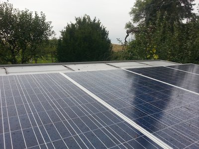

Tam uz jsou dalsi panely. K tem se jeste bude dodelavat konstrukce. Ten jackel nebude problem dodelat misto te pasoviny. A jakej rozmer by mohl stacit?
A ta pasovina kdyz by bal dvojita tak by to neudrzela? Ono totiz kdyz to je pod ulem 35 stupnu tak se ta pasovina dvoji.

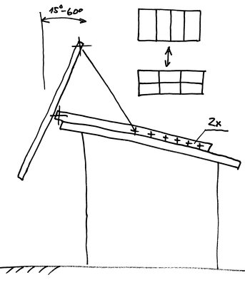

Možná, že by stačilo to někam přikotvit ocelovými lanky. Aby se to nemuselo předělávat. A napínat to něčím takovýmhle, když se to přestaví ze zimy na léto:

To ukotveni je dobry napad. Koupim ocelove lanko a v zemi vybetonuju patky ke kterym celou konstrukci upevnim. Kazdopadne ten uhel zmensim a pripadne predelam podpery na jackel.

Po skusenostiach a vlastných chybách, ktorých som sa dopustil, by som to u Vás riešil takto:
4 alebo 6 panelov s možnosťou naklápania podľa potreby.
Teda, to uz je pekna divocina
. Ale proc ne, technicky je to rozhodne lepsi reseni. Akorat by to chtelo uz poradneho svarece a ne me lepice
. Jeste si to promyslim. Teoreticky byt stavajici konstrukci po uprave mohl pouzit na druhe strese a tento navrh zrealizovat na teto.

Je tam menej železa, než máte dnes a stačí prestavovať polohu len dvoma skrutkami.

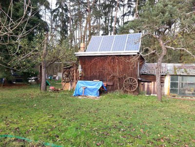

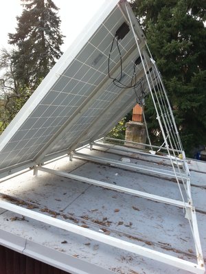

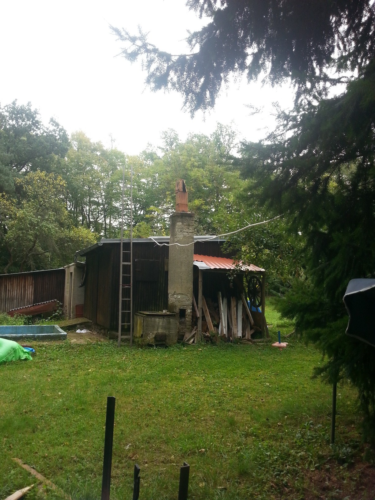

Vsechny moc zdravim a po delsi odmlce prikladam slibene nove foto
podle navrhu vlkazajace. Po nedelni silne bourcrce s narazovym vetrem se tato konstrukce osvedcila. Prosim posudte
Koho by zajimala cena, tak material vychazel tak 800 KC na jeden panel.
