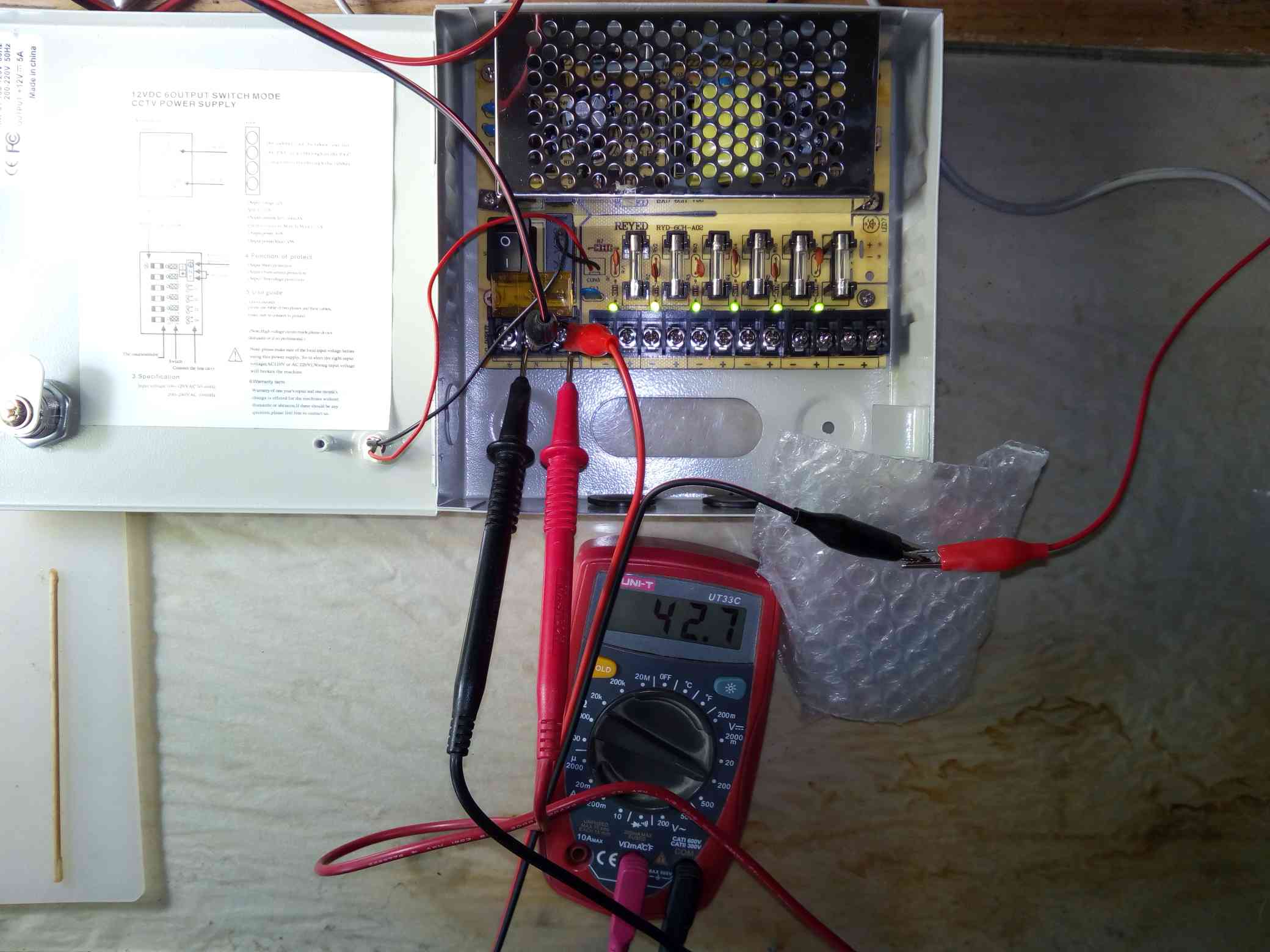

Součástí elektrárny i v její blízkosti mám řadu nevýkonových spotřebičů na 5 a 12V DC (relé, router, NAS, kamera, ....). Některé jsou napájeny z 48/12V DC/DC měniče, některé z 230/12 a 230/5 AC/DC měničů do zásuvky. Zvažuji o sjednocení + zúhlednění motanice vodičů kvůli lepšímu přehledu + jednotnému jištění. Narazil jsem u číňanů na malý (plechový) rozvaděč za zajímavou cenu. Předpokládám nahradit jejich zdroj jiným 48/12 a 48/5 DC/DC a z této úhledné skříňky napájet 12V spotřebiče a z druhé ty na 5V. Nebo to máte řešeno přehledně jinak? https://www.aliexpress.com/item/6-Port- ... 51139.html

Za ty prachy to vypadá celkem dobře, (no na druhej pohled už to tak levný není) a ten zdroj možná bude fungovat i na 48V, možná po drobné úpravě. Několik jich takhle používám. Moc se mi nelíbí ta velká díra na káble, ale to se dá překrýt kouskem plechu.
Já mám na půdě 9U RACK, v kterým je na jedné 2U záslepce přidělanej DC DC 48/14V a zdroj 230/13V, LED diody že oba fungují, a pak je to spojený přes schottky diody na vývod pro router. Tak jsem dosáhl toho, že to je napájený ze dvou téměř nezávislejch zdrojů -teda pokud není zrovna těch 230V z měniče.

Tak už to mám doma, běží to nejen na 230V AC, ale i od 43V DC, takže 12V drobnosti budu napájet přes to přímo z baterek 48V.

Tak to je zajímavá informace, takže nějaká překopávka není potřeba.
