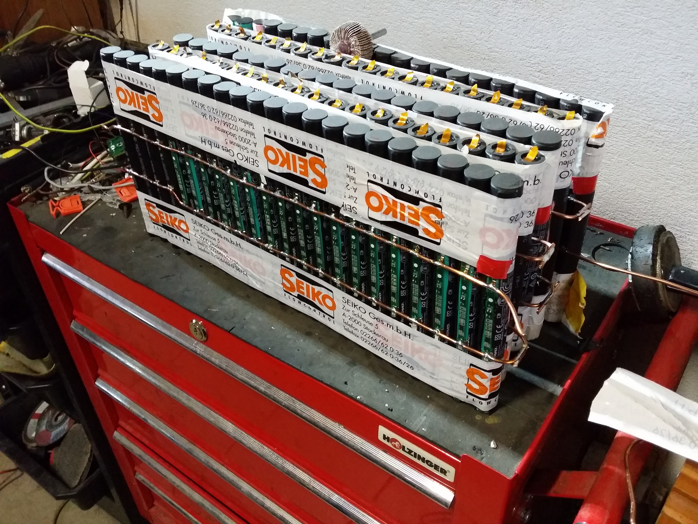

Ahoj.abrams píše:Zdravím ,
... kde se teda dají sehnat ty moderní Li-ion akumulátory ? Já jako obyčejný smrtelník s tím mám trošku problém. Nemám za sebou společnost typu TESLA Motors aby to promě nebyl problém srovnatelný s nákupem třeba tady v E-šopu , nebo na e-Bay
Jo a ještě jeden rozdíl mězi Li-Ion ve formátu 18650 a LiFePO4 články ... kdo ze zdejších by se s prominutím sr*l se skládáním stovek nebo tisíců buřtíků do celků potřebné kapacity.
Tak sem se s tím sr.l
- Příspěvky: 8263
- Reputace: 1043
Re: LiFeYPO4 packy VS Li-ion články
a používáš tu baterku, nebo to byl jenom pokus? kolik jich tam je a jak zapojenejch?
- hurvayz
- Příspěvky: 950
- Reputace: 112
- Bydliště: Skoro u SK
Pokus ve fázi testování a snad baterie..
Celkem 420 buřtů.
Tři články paralerně na stojato, posléze 20 v řadě (trojčlánků) spojeno taky paralerně, z nich je pak utvořeno sedm řad spojených sériově.
Celkem 420 buřtů.
- Příspěvky: 8263
- Reputace: 1043
takže 60P 7S - doufám, že ti neodejde nějaká baterka uprostřed... To mě odradilo od zmnožení A123 článků - představa, že jeden článek se začne nějak moc samovybíjet a vlastně zmermomocní celej akumulátor.

- Reputace: 514
Moje zkusenost s liionkami je ta, ze samovybijeni neni prilis obvykle.
Zavada, ktera se deje casto je, ze ztrati kapacitu. Ztratou hermeticnosti clanku unikne elektrolyt a kapacita je pryc. Mezi elektrodaminje stale separator, ktery je oddeluje. K poskozeni separatoru dojde tepelnou zatezi. To by se ale u baterku 7s 60p ve fv instalaci nemelo,stat. Pri 100a se z jednoho burtu bude brat 1,7a, tedy 0,5c.
Zaver je ze ztrata kapacity jednoho nebo nekolika claku se da jednoduse vyresit.
Jinak hurvajzi, dobra prace. S temi samolepicimi paskami skoro profesionalni.
- hurvayz
- Příspěvky: 950
- Reputace: 112
Paska byla po ruce..
Navic utrhl se mi jeden spoj a paska se jen prerizla a cele jsem to lehce rozebral.
Po zkousce bude paska nahrazena necim naprosto fantastickym, zcela ale opravdu zcela skoroprofesionalním.
Ahoj.hurvayz píše:Pokus ve fázi testování a snad baterie..
Celkem 420 buřtů.
Aky tam bude balancer?
- hurvayz
- Příspěvky: 950
- Reputace: 112
Clanky se zatim vyrazne nerozchazeji i kdyz rikam, zatim probihaji zatezove testy.
O vsem se podelim.
Balancery planuji vzit z bellelektro 20A upravene pro liion, puvodne pro life.
Zatim jsem ale vzal na zkousku od p.Zajice za luxus cenu.
Bude upraven na vetsi zatez cca do 3A.
O vsem se podelim.
