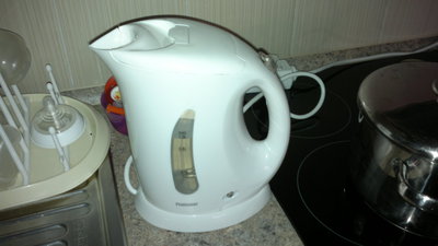

Re: Rychlovarná konvice 12V
Tak konečně otestováno, koupil jsem konvici na 230V professor CZ107. Příkon psanej 760-900W, na topným tělese uvnitř je 830W a reálně jede tak 720-740W, což je pro můj systém zatím ideální. Obsah 1litr, ohřev trvá cca 6-7 minut. Protože převařuju vodu pro děti, tak mi to přijde jako super řešení, když svítí a baterky už jsou plný
Ještě k těm probíraným vařičům, povedlo se mi na půdě objevit starej dvouplotýnkáč Praga s výkonem 185-275-800W a 250-350-1200W. Malá plotýnka jede v poho, velká má bohužel spálený dráty a jede jen na 1200W. I tak jsem už uvařil vajíčka, míchaný vajíčka, polívku atd. Super věc a hlavně vaření grátis

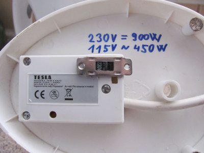

Hodila se mi konvice s ještě menším příkonem, vyřešil jsem to montáží přepínače (ze zdroje do PC) přímo do stojanu konvice (Tesla objem 1 litr, před několika lety Kaufland do 200 Kč). Buďto jedu přes diodu, nebo napřímo - podle toho, jak moc svítí slunce či jak moc spěchám. GreenBonO+normální elektroměr se jednou půlvlnou poperou k mojí spokojenosti.olozx6r píše:..koupil jsem konvici na 230V professor CZ107. Příkon psanej 760-900W...

Když už jsme teda u toho regulování. Nebylo by místo diody vhodnější použít triakovou regulaci?
Určitě ano. Jenže je tam tak málo místa, že i tu diodu jsem tam vecpal jen díky tomu, že je tam paralelně pět malých diod. Jedna velká se mi tam už nevešla. Triak=poťák na síťovém napětí - kam s ním? Dělat falešné dno se mi nechtělo.dracekvo píše:Když už jsme teda u toho regulování. Nebylo by místo diody vhodnější použít triakovou regulaci?
