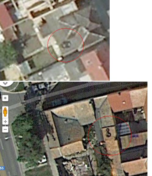

No až budu u švagra a u známého tak z okna u sousedů musím vyfotit, jak unás frčí termika typu černého polyše na střeše, ve velikosti od 32mm do 60mm, viděl jsem i polyš z polního zavlažováku bez cívky samozřejmě halabala položen bez ladu a skladu na slunci na střeše s navedením po redukci do malého okýnka zřejmě koupelny.
Zatím jen z Google:
