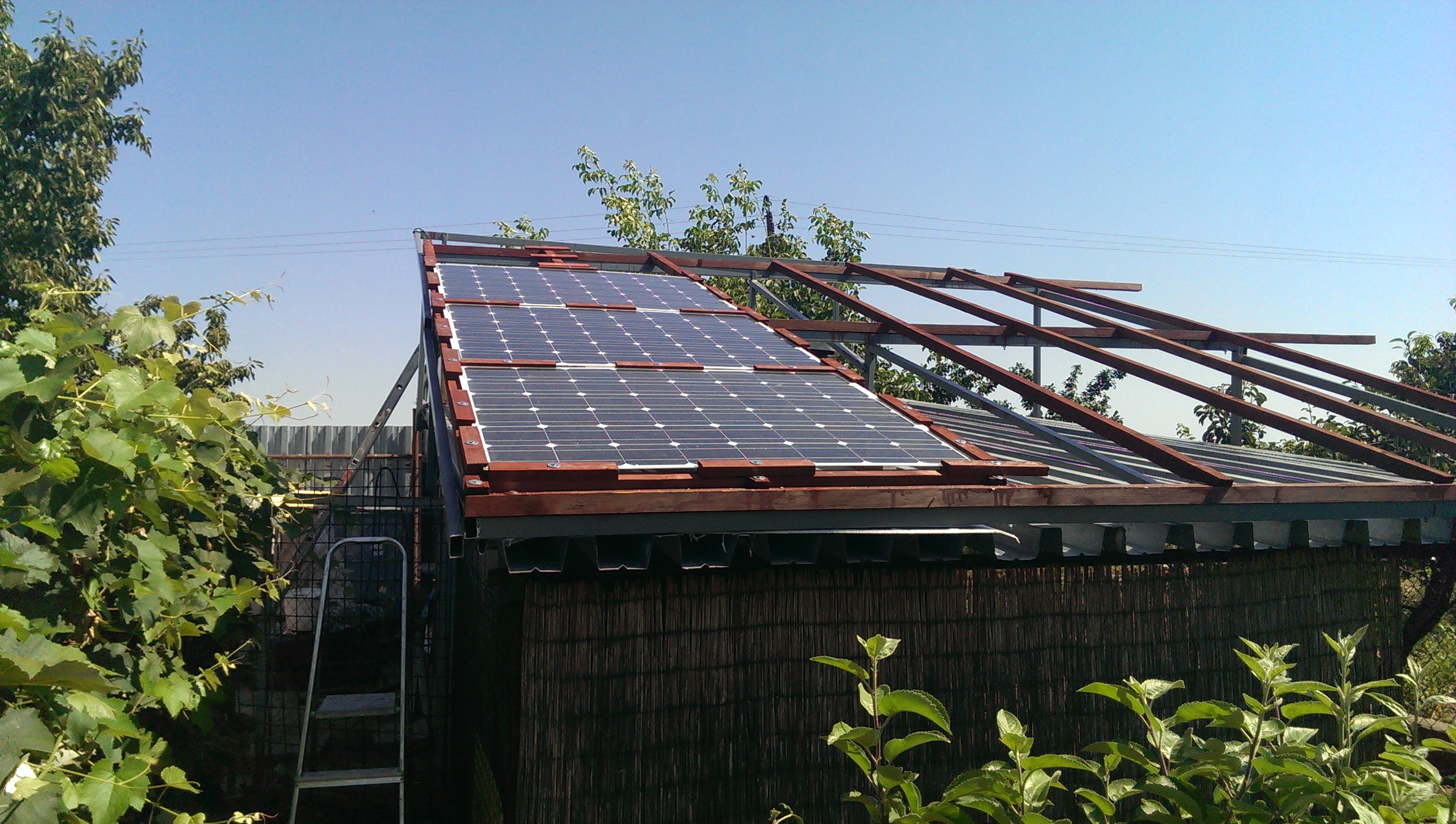

Ahojte, tak aj ja sa pridavam do tejto komunity... Kedze sa rad vrtam v elektro, nejako ma to vtiahlo do tejto temy... Od kamarata som zohnal panely a zacal som experimentovat... Konstrukcia je zo zeleznych joklov (robil som si ju sam - zvaral som prvy krat v zivote... co dodat, asi na 3ti den som zistil, ze kukla ma svoj zmysel... 2dni som bol off -spalena ocna sietnica
)... po zeleznej konstrukcii som nakupil stresne laty 5x5 a nejako som si to rozvrhol ako by to mohlo vyzerat... Ked som hladal na nete ako prichytit panel o konstrukciu, origo svorky sa mi zdali trochu drahe (kedze mam len hole panely, bez korpusu..), tak som skusal... ako vidite z foto jeden panel mi praskol (nech mu je zem lahka), cize som hladal ine riesenie... netrvalo dlho, nasiel som ho.... az sa cudujem ake bolo jednoduche a primitivne.... narezal som si stresne laty na kusky, do ktorych som cirkularom spravil drazky cca 5-6mm (co bola akurat sirk pily)... otestoval som....na paradu... Potom som rozmyslal ako spevnit zadnu plochu panelu, aby sa neprehol/nezlomil, opät chvila rozmyslania a napad bol na svete... Takze som to cele nejako zbuchal, potom som to este natrel a hotovo...
Momentalne mam zapojenych 10 panelov, ktore mi idu 6" CU priamo doFV bojlera (Drazice). Dlzka kablu je asi 80metrov. Bojler mam zapnuty stale na FV. Denne cca o 11-12hod sa vypne (ochrana 90st). V zime som zapojil do "prace" aj zvysne 2 panele - ale toto vsetko je este v stadiu testovania.... Teraz uvazujem ako to cele napojit aj na klimatizaciu.... kedze o cca 12hod je uz bojler plne zohriaty. Je skoda tu elektrinu nevyuzit...vsak... Pred letom som FV panely poumyval (klasicka domaca JAR), pretoze som tam nasiel "parazity" v podobe vtacich srac...
na jar sme mali dost silnu fukanicu, takze som boky celeho systemu obyl s OSB doskami a na moje prekvapenie - vsetko drzi ako ma a funguje. Zatial som velmi spokojny, o par dni prihodim aj aktualne foto...
CO dodat... pozrite si foto... JohnySK

Vitaj Jonatan, takze uz aj oficialne ides otvorit pandorinu skrinku (regulatory, baterie, menice) ?
Lebo klima nie je spirala, nema rada hupi-hopy-hepi pri vykyvoch slnka, kusu odporoveho drotu to nevadi.
Keby si aj tych ~220V DC nejako "rozkmital" tak pokial budes dodavat menej ako ma klima prikon, bud klimu zabijes, pripadne to prezije a bude sa trapit a umrie pomalou smrtou, alebo ani nenabehne ani pri plnom slnku, kedze na rozbeh asi potrebuje viac ako je maximalka z panelov (~2kW), to spirale nevadi, kolko panel da, tolko nahreje. Chce to vymysiet nejaky buffer a zapinanie/vypinanie klimy navesit na jeho stav, s dostatocnou hystereziou.
Kedze finalne asi budes prepinat klimu medzi AC sietou a solarnymi panelmi, niekto by asi navrhol mikromenice alebo grid-tied menice, a to co klima potrebuje navyse (pri rozbehu alebo nie plnom slnku), si cucne zo siete. Co viem ale sa robia na 1-2 panely a do 500W vykonu, kvoli tomu by si musel rozsegmenotvat ten string, co ale pri dlzke vedenia (80m) je nerealne. Pripadne ti niekto navrhne kanon na zajace, v tom smere som ale pacifista, takze tam poradit neviem.
Tiez problematika zimy je v pripade spiraly jednoduchsia, nizsi prud pri nizsom a slabsom zimnom slnku si vyriesil pridanim panelov, co zvysilo napatie a teda celkovy vykon, ale aj panely samotne maju v zime vyssie napatie, pokial by si mal na tom zapojenu okrem spiraly aj nejaku normalnu elektroniku (DC vstup menica nabijacky), v lepsom pripade ju odpoja ochranne obvody, v horsom ti to odide.
Na tych ~220V DC ktore ti lezu do bojlera sa da napojit v podstate hociaka nabijacka (akurat nie trafo, ale s DCDC zdrojom), predpokladam ze samotna klima DC napajanie asi neznesie (aj ked clovek nikdy nevie, musela by mat komutatorovy motor na ventilatore aj kompresore a ignorantske ochranne obvody). Sam to riesim tak, ze 10(zima)-12(leto) panelov napaja 120A/12V nabijacku sluziacu v lete ako regulator na 12V systeme. Existuju sice MPPT regulatory co zvladnu >300V , ale tie u mna spadaju do kategorie zajacov spomenutych vyssie.
Ako bateriovy buffer mozu sluzit hociake baterie v akotak pouzitelnom stave, a DC-AC menic, klima asi jedine na pure sine. Nabijacku a menic musis samozrejme prisposobit napatiu baterie, 24V je asi najlepsi kompromis v tomto vykonovom segmente (48V idealisti ma kludne ukamenujte).
Predpokladam ze priorita je nahriatie bojlera (primarny system), po nahriati by termostat spustil "druhu" funkciu - zapol nabijacku asi najlepsie nejakym vyvedenym logickym stavom "nabijaj", nie silovo na ~220V DC vstupe. Keby slo o primitivny DCDC zdroj (= Uconst nabijacka), tak by to slo napr. pripnutim regulacneho odporu cez rele k potenciometru ktory reguluje vystupne napatie, to by zvysilo zelane vystupne napatie a teda zvysilo nabijaci prud; DCDC zdroj by bol na panely ale nastalo pripojeny paralelne s bojlerom, akurat vo "vypnutom" stave by mal zanedbatelny odber a udrziaval by baterky v nie-mrtvom stave (pokal by ti na nich nezalezalo, inak by mal udrziavat ~13.3V pri 12V systeme).
Pripadne keby to boli "drahe" baterie na ktorych by ti zalezalo, priorita rano by bola nabit najprv tie, potom bojler a nakoniec spustit klimu, v logike spustania klimy by teda musela byt zakomponovany stav ohriatia bojlera trocha komplikovanejsie (momentlanre ma ani nenapada ako).
Pripnutie nabijacky/zdroja by zvysilo napatie na "buffer" bateriach a pri dostatocnom nabiti by sa napajanie klimy priplo na menic napajany z buferovych bateriek, pri poklese napatia by sa to preplo naspat. Pri zatazeni samozrejme napatie hned klesne, cize hysterezia s tym musi ratat. Na tuto regulaciu sa da pouzit nespocet obvodov, ja osobne pouzivam LAN Controller v kombinacii s SSR rele - striedave su lacne.
Horsi problem je silovy akt prepnutia medzi AC sietou a menicovou sietou, tu bol na fore viackrat rozoberany, podobne som to zatial nepotreboval riesit (kedze mam ostrov), ale asi tiez budem, lebo budem mat 2 menice (dedko 12V a syn 24V), ktore budem niekde pouzivat napevno, ale niektore spotrebice by som rad balancoval.
Tiez treba vyskumat ako by tvoja konkretna klima znasala prepnutie "za behu" a co ak by si mal AC vstup dalej ovladany dalsou logikou, napr. v pripade setrenia by si chcel chladit iba z panelov bez ohladu na nepohodlie, z toho my vychadza ze najistejsie je klimu pripinat na zelany vstup rucne, vtedy sa ale najviac prejavi zatazovy charakter klimy pri rozbehu a z toho vyplyvajuce naroky na menic a "tvrdost" buffer bateriek. Mozno najlepsie ked by si to prakticky u niekoho (kto ma 2.5-3kW menic) vyskusal prakticky.
Cenovo sa ale aj v pripade velkych kompromisov pod 1000E nedostanes, cize iba na riesenie napajania klimy je to asi nezaujimave, to by si uz potom rovno riesil vsetky spotrebice doma, a to by skoncilo dalsou a dalsou strechou oblozenou panelmi

to timpomat: - ano ano ano
postupom casu sa k niecomu dopracujem
len sa mi zasekla tlaciaren na peniaze
to mobilik: - dakujem, ono miesto na dalsie FVP by sa uz naslo .... len tie lowe....
