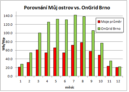

přidám i svoji trošku do mlýna....mám jen malou elektrárnu na balkoně...viz https://forum.mypower.cz/viewtopic.php?f=3&t=1505
Využití instalovaného výkonu....100 proc rovná se výroba OnGrid elny. Tím, že je výkon mé elny malý dá se celkem dobře zužitkovat, ale jak je vidět v létě rostou přebytky a klesá využití. Navíc vlivem umístění na domě přicházím o výkon ráno a odpoledne = stíní dům.
Množstí energie získané z jednoho Wp instalovaného výkonu v porování s referenční OnGrid elnou v Brně. Průměry z let 2011-2014
