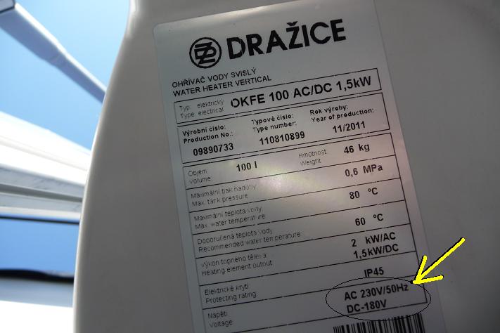

Re: Boiler na AC a DC
avatar píše:No svitit na fotovoltaiku je sice pekne ale rocne to moc neusetri a co s přebytky ??
ja osobně chci pouštět zbytek do boileru. Systemem pres střídač je to naprd vznikají ztráty
ale firma Dražice dela hybridní boilery AC a DC zaroven se dvema spiralama a dvouma termostaty jak naAC stranu tak na DC stranu vcetne kontrolky kdy AC strana ci DC stran jede
jde o system kdy nepotřebujete žádnej střídač či regulátor jde zapojit panely přímo do boileru samozřejme podle typu
AC strana ma vždy 2kW spiralu a dc je podle typu zatím sem nenašel ale Votlaž jen Waty DC strany
Myslim ze je to dalsi docela povedenej nápad pro nás ))) staci pripojit spinaci hodiny pro AC kdy se sepne podle toho jeslti je dosazeno teploty nebo neni takto muzete usetrit za vodu silene penize
popis:
Elektrické ohřívače vody typu OKFE AC/DC používají na ohřev
vody dva zdroje elektrického proudu. Střídavý (AC) proud je
z elektrické sítě a stejnosměrný (DC) proud je z fotovoltaických
panelů, které zabezpečují ekologicky čistou výrobu teplé vody
a šetří nemalé fi nanční prostředky uživatele při úsporách plynu,
a nebo elektrické energie ze sítě.
4 ks panelů s výkonem 250 W/1 panel – výkon 1kW
6 ks panelů s výkonem 250 W/1 panel – výkon 1,5kW
8 ks panelů s výkonem 250 W/1 panel – výkon 2 kW
Ohřívače vody zásobníkové s kombinovaným ohřevem pomocí
AC a DC proudu mohou být použity na ohřev vody jen pomocí
AC proudu ze sítě nebo jen DC proudu z fotovoltaických panelů
anebo současně, při různých kombinacích nastavení teplot
pomocí dvou samostatných termostatů.
OKFE 80 AC/DC 1 kW
OKFE 100 AC/DC 1 kW
OKFE 100 AC/DC 1,5 kW
OKFE 125 AC/DC 1,5 kW
OKFE 125 AC/DC 2 kW
OKFE 160 AC/DC 2 kW
...nechci Vám brát iluze, ale přímý ohřev vody pomocí DC spirály a fotovotaických panelů je nesmysl!!! Ten střídač o kterém píšete že je naprd, má mimo své hlavní funkce - přeměny DC na AC ještě jednu velmi důležitou věc a tou je MPP tracker, který Vám zajistí, že z panelů při jakémkoliv osvitu dostanete max. výkon. Prostým zapojení panelů na DC spirálu se účinnost takovéhoto systému dostane podle mého odhadu pod 20%, což je v porovnání se ztrátami střídače cca 5% neporovnatelné. A to "nemluvím" o využití vyrobené energie (když bude bojler nabitý) na částečný provoz domácnosti a finančním ohodnocení za každou vyrobnou kW/h...
včera jsem na Ampéru 2012 v Brně natrefil na : Elektronům zdar
jhladik
- Příspěvky: 99
- Registrován: pon čer 27, 2011 6:02 pm
- Reputace: 1
hihi, na ampéru jsem nebyl, ale na jejich stánkách jsem na to včera natrefil též. Zajímalo by mne jestli tam mají nějaký MPPtracker nebo je tam to DC těleso natvrdo připojeno na +-z FV...abrams píše:Zdravím ,
