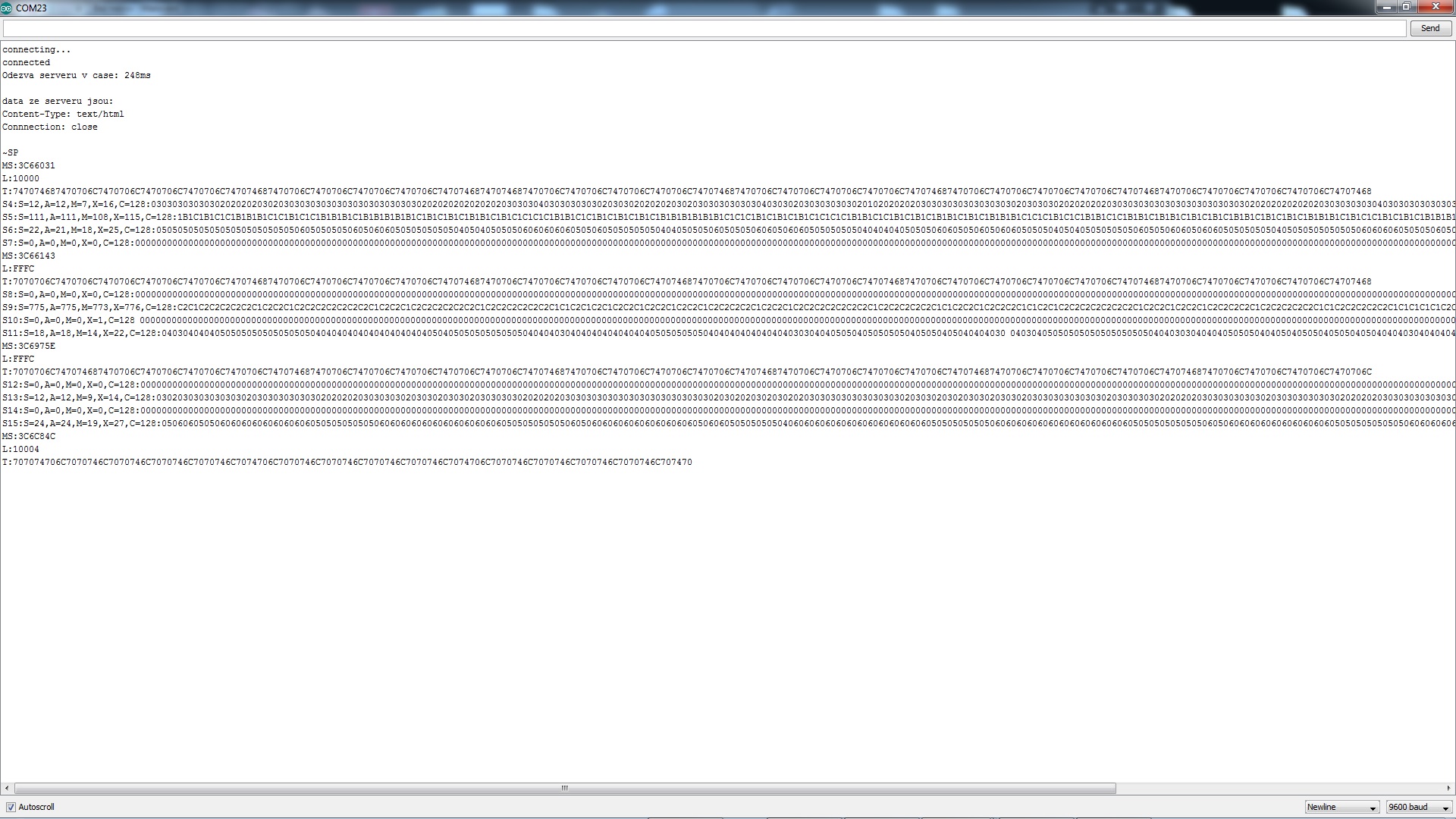

Posílám v příloze data co mi lezou na seriovou konzoli a výpis jak to čtu.No jo ale co s tim dál?

Data ze sampleru.. dobre .. co z toho konkretne chceme vycist ? Ktere udaje nas zajimaji?

Dér iz it:
Výstup z konzole:
Funkce ktera vypisuje do konzole se jmenuje AfterHTTPRequest() a je volana po kazdem nacteni dat z MicroLogu.
Mame pristup uplne ke vsem hodnotam, tedy vsech 16 pinu (0-15), a muzeme si tady libovolne delat co chceme s
pinVALUE - okamzitou hodnotou (64tý sampl ze 128mi)
pinRMS - efektivni hodnotou vypoctenou ze 128mi samplů
pinAVG - prumernou hodnotou vypoctenou ze 128mi samplů
pinMAX - maximalni hodnotou ze 128mi samplu
pinMIN - minimalni hodnotou ze 128mi samplu
treba je zobrazit na display, nebo treba klidne vytůtat morseovkou na maly piezoelektricky speaker.
PS: jsem borec .. stihnul jsem to jeste dnes
je 23:44
PS2: testovano na Arduinu UNO a vycitano z micrologu samozrejme jak jinak nez na Arduinu MEGA.
PS3: hodnoty jsou takove jako jdou z prevodniku, tedy 0-1023. Odpovidajicim prepoctem dostaneme hodnoty v rozsahu, v jakem potrebujeme.

void httpRequest() {
// if there's a successful connection:
if (client.connect(server, 80)) {
Serial.println("connecting...");
// send the HTTP PUT request:
client.println("GET /cfg?cmd=7370 HTTP/1.1");
// client.println("Host: www.arduino.cc");
// client.println("User-Agent: arduino-ethernet");
client.println("Connection: close");
client.println();
// note the time that the connection was made:
lastConnectionTime = millis();
else {
// if you couldn't make a connection:
Serial.println("connection failed");
Serial.println("disconnecting.");
client.stop();
void AfterHTTPRequest()
Serial.println("Yeeeeah ... We have data from MyPower MicroLog :D");
Serial.print("Pin10 Average Value: ");
Serial.println(extPinData[10].pinAVG);
Serial.print("Pin10 RMS Value: ");
Serial.println(extPinData[10].pinRMS);
Serial.print("Pin6 Current Value: ");
Serial.println(extPinData[6].pinVALUE);
Serial.print("Pin12 Maximum Value: ");
Serial.println(extPinData[12].pinMAX);
Serial.print("Pin11 Minimum Value: ");
Serial.println(extPinData[11].pinMIN);
- Reputace: 522
Re: Arduino a Microlog2 - externí display
PS: jelo mi to celou noc az doted do rana, kdy to stale vycita
. Tzn povazoval bych to i za stabilni.

to pujde snadno upravit, budu-li mit chvilku, udelam rychlejsi verzi
ty data jsou dokonce v datech ze sampleru i vyse pred daty ze sampleru (samply)(S4:S=29,A=17,M=0,X=86,C=128:..data.ze.sampleru...)
premyslel jsem, jestli tu http komunikaci nekilluje samotny webserver ulogu, ale asi nee .. ja tam totiz mam pocit kdysi zamyslel timeout, aby melo cas mereni a nebylo to dlouho sekle na HTTP komunikaci, protoze v ulogu funguje neco blizkeho "kooperativnimu multitaskingu", ale v kodu to ted nemuzu najit, takze mozna jsem to nakonec neresil timeoutem a ukoncenim HTTP komunikce, nebo jsem ted slepy a v kodu funkce WebServer() to nevidim, nebo jsem ten timeout nakonec dal jinam ..
Je na OpenVPN nastavena komprese dat? To by mohlo taky znacne pomoci, protoze data ze sampleru jsou v hexa a to pujde zkomprimovat urcite dosti dobre ... By se mozna snizila i latence .. a nebo pak si pohrat s timeouty VPNky a poradne je prodlouzit, pokud tu komunikaci nejak zabije sama OpenVPN, ale to by IMHO nemela. Pouzivam OpenVPN na vykryti obcas dosti vypadavajicich wifin (za neprizniveho pocasi) a sice ping vzroste az na 40s klidne, ale VPNka stale drzi spojeni (ktere nejsou killnuta na strane prijmu nebo odesilani) a pakety chodi ve spravnem poradi... Leckdy po davkach.
Pokud by s tim bylo mozno zaexperimetovat, postnout sem konfiguraci openvpn na strane serveru i klienta, muzu to srovnat se svym nastavenim a treba na neco prijdem, kazdopadne jak bude cas, pokud me nejaky zdejsi schopny cckar nepredbehne, udelam verzi pro nacitani z hlavni stranky ulogu... to je jasne, ze to bude lepsi
Ze me to hned nenapadlo, nicmene nechal jsem se unest vyzvou v podobe komplikovanejsiho parseru dat ze sampleru
