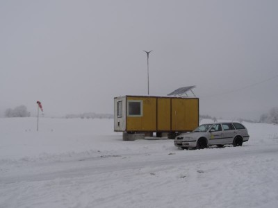

Letiště Bezdružice bylo vybaveno vlastním energetickým systémem zahrnujícím solární panely Kyocera, regulátor Steca a gelové baterie s výkonným měničem napětí. Pro zajištění nepřetržitého provozu byla instalována i malá větrná elektrárna, využívající příznivé podmínky lokality. Tento systém napájí spotřebiče jako rychlovarnou konvici, zabezpečovací zařízení, vysílačky a další nezbytné vybavení pro řízení letového provozu.

takové letiště se neobejde bez elektřiny tak jsem jim elektřinu udělal
na garzonku řízení letového provozu jsem nainstaloval 4ks kyocera panelů 135wp napojil na regulátor dobíjení Steca a připoji gelové baterie na které se připojil i trapézový měnič napětí o neuvěřitelném výkonu 5000/10 000w jelikož se jedná o velké proudy bateriový systém je 24V aby to vše mohlo fungovalo musel jsem přidat ještě malou větrnou elektrárnu jelikož jsou pro to velmi dobré podmínky v této lokalitě .
spotřebiče rychlovarná konev na vaření kafe aby obsluha letového provozu neusnula zabezpečovací zařízení vysílačka a ještě nějaká malá lednička a další nabíječky mobilů a vysílaček.
