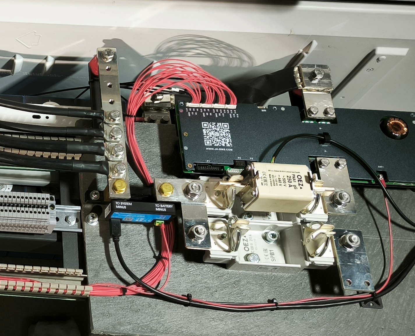

taky jsem dělal závity a šrouby zezadu. a ještě pro jistotu kapku loctite 243, aby se to fakt nepovolilo. No a krajní jsou jenom svorníky (lidově štefty) kterýma to zároveň drží v izolačním drzáku.

A jak to máte ukotvený a krytý ten bar?
Svorky jsou dobrý nápad. Taky jsem zjistil, že OEZ dělá TAKOVÝ MATICE, který se tam zaseknou do CU busbaru, takže není nutno dělat závit a zepředu se dá šroub
ALE SVORKY budou asi rychlejší s levnější řešení

Však to je ono...pár příspěvku výše.
