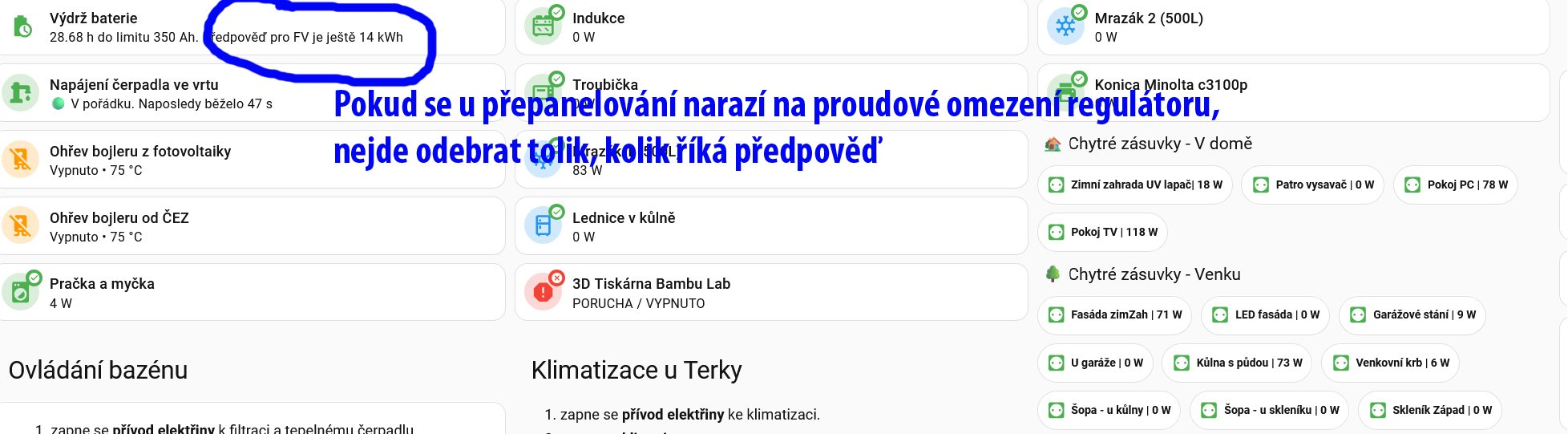

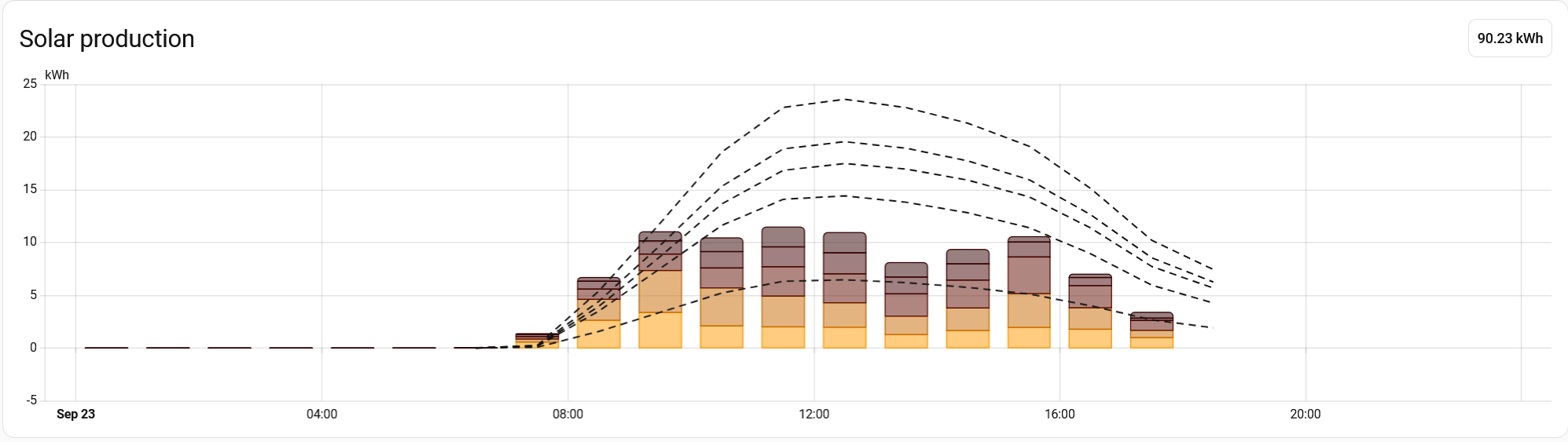

Používám předpověď solární výroby - tedy kolik elektřiny ještě elektrárna do konce dne vyrobí. Uživateli to napoví, jak moc může plýtvat elektřinou. A u té předpovědi je drobný problém, protože do ní zadávám jednotlivá FV pole a už ne že mám přepanelováno, takže i když fv pole může dávat víc, víc nedá, protože regulátor víc nedá. Řeší toto nějaká jiná integrovatelá předpověď do home assistant? Nebo si tu předpověď pro jednotlivá fv pole ořezáváte dle parametrů regulátoru?
