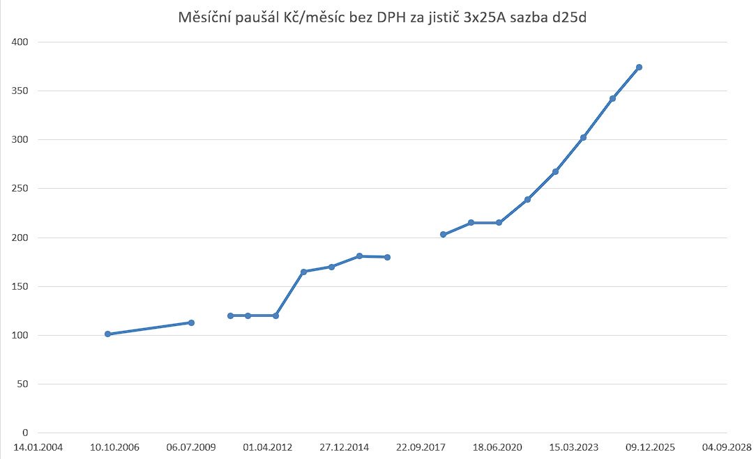

Zlodějina, kdy se platby od spotřeby přesouvají k paušálům je stále rozšířenější. Vede to k tomu, že nemá moc smysl šetřit elektřinou (vodou, teplem...), protože se zaplatí skoro stejně. Tady by mohl stát (nebo i Brusel) zasáhnout a podobné praktiky omezit.

Jak se u mě vyvíjel paušál za jistič:
