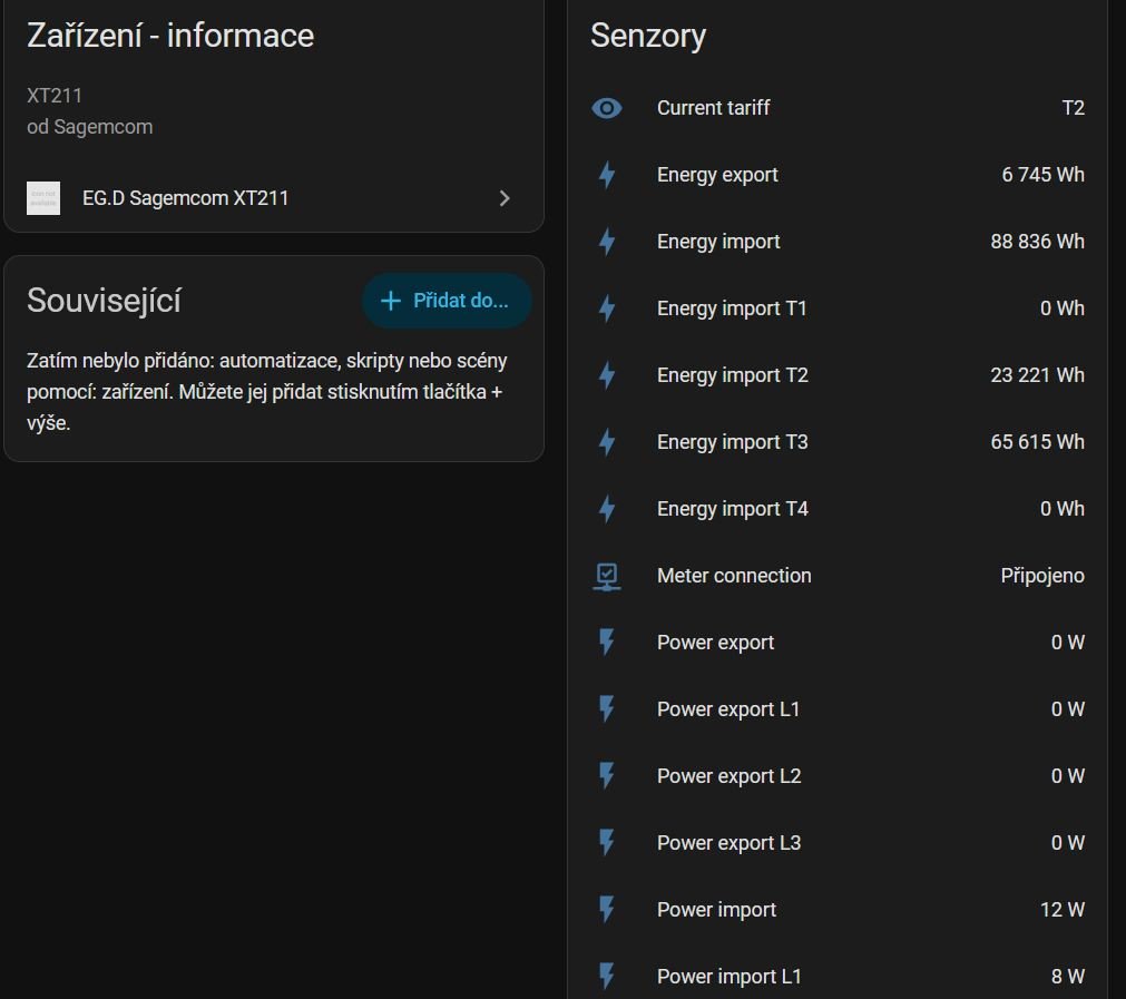

Ahoj kolegové, taky jsem obdržel XT211 od EG.D a pátral jsem po informacích, jak jej připojit RS485 do Raspberry s běžícím Home Assistant.
Konfigurace - Elektroměr - linka RS485 do baráku - Waveshare převodník na USB - Raspberry 4 s běžícím HA.
Po nějakém laborování se podařilo a mám napsáno v pythonu a údaje dostupné v HA pro využití.
Když už jsem to dělal, dávám k dispozici, doupravte si sami.
