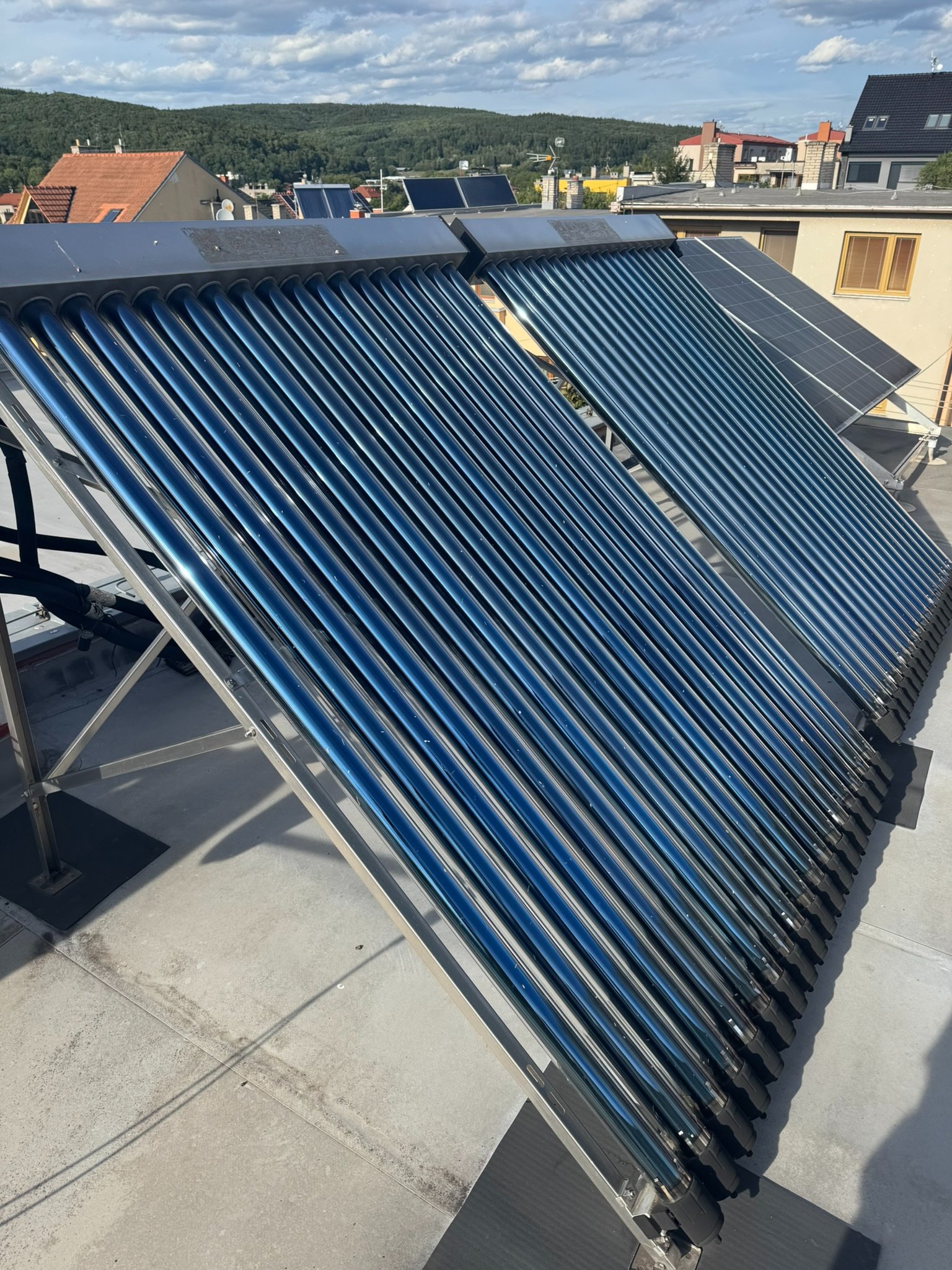

Ahoj
budu sundávat ze střechy dva 18 trubicové kolektory
sklo z nich jde sundat dobře, kupodivu plast u spodku trubice nezdegradoval

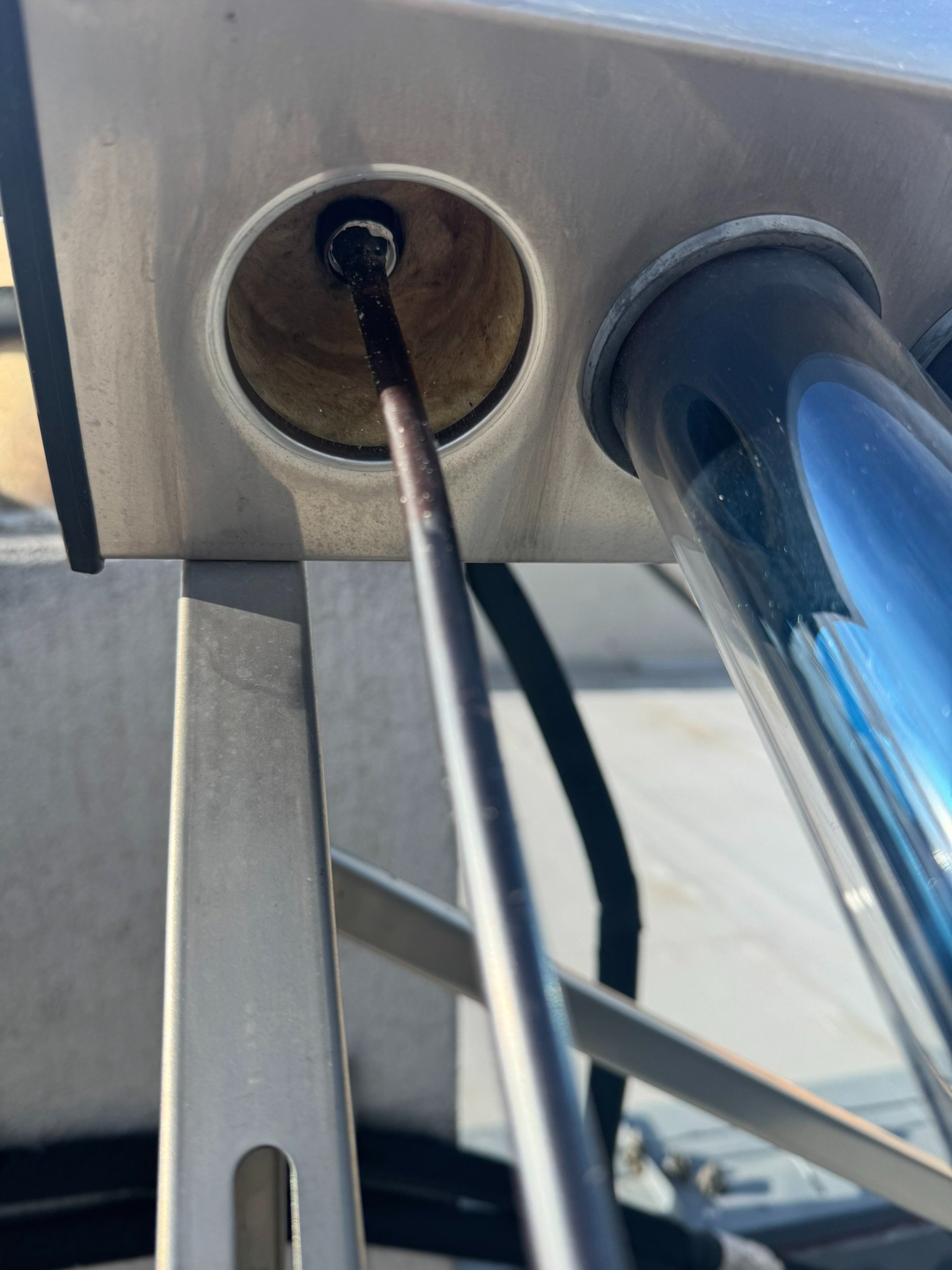

ale samotná hlava heatpipe trubičky nejde uvolnit ze sběrače
nemáte nějaký figl? zmrazit?
kolektory jsou funkční, čerpadlová jednotka taky

To je divné. Vždyť to je měď na měď. Nechce to jen trochu víc zatahat? Jestli ta teplovodivá pasta těsní, tak se musí překonat vakuum, které tam vznikne.
