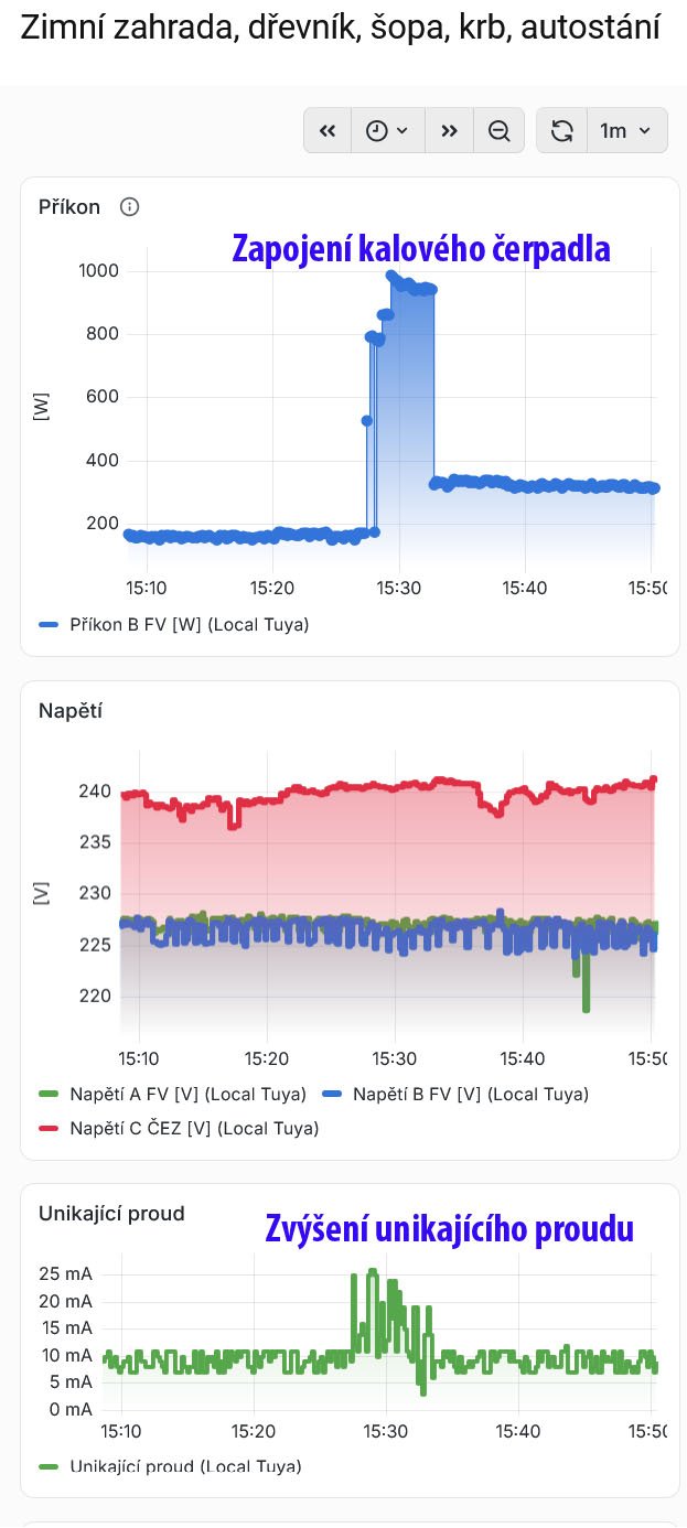

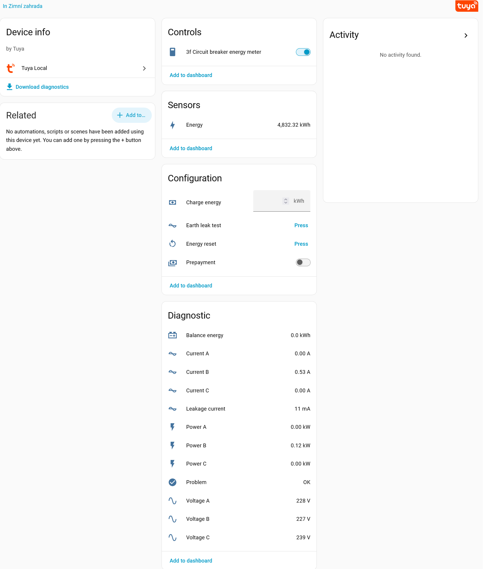

Uživatel sdílí zkušenosti s čínským 3f smart jističochráničem, který umožňuje dálkové zapínání a vypínání přes Tuya Local. Nedávno byla aktivována funkce senzoru unikajícího proudu, která pomohla odhalit zvýšený únik proudu po připojení kalového čerpadla. Díky tomu plánuje kontrolu napájecího kabelu, který může být poškozený nebo navlhlý, což je běžná příčina problémů s unikajícím proudem.

Vedlejší objekt napájím už několik let přes čínský 3f smart jističochránič. Kromě jiného umožňuje i dálkové zapínání/vypínání. Integrovaný přes Tuya Local a celkem nedávno tam zprovoznili i senzor unikajicího proudu. Dnes jsem koukal, že připojením kalovky unikající proud vzroste: Takže bude brzy následovat její kontrola. U předchozí to byl její napájecí kabel, který navlhl a i se měřitelně zahříval - viewtopic.php?t=1228&start=660#p242978
