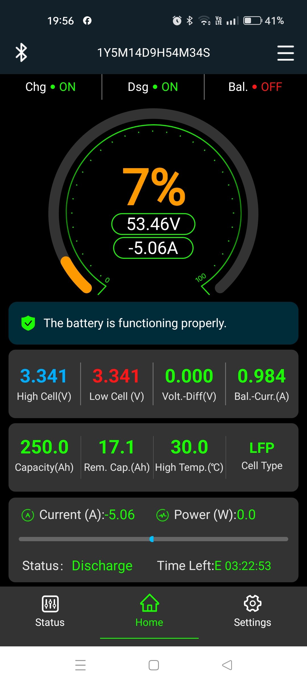

Zdravím. Tohle ukazuje jedna ze dvou paralelních bms. Druhá ukazuje dobře, podle shuntu 73%
Setkal jste se s tím někdo?
Podle napětí nemůže být takhle vybitá, nebo jo?

Nevyzerá vybitá. Určovať stav SOC Lifepo4 podľa JK BMS je ako veštiť z kávovej usadeniny. Primárne sú určené na ochranu akupackov a balancing, tam pracujú dobre, v meraní SOC sa niekedy úplne rozídu po pár cykloch kvôli nepresnému meraniu malých prúdov. Nabiť doplna, ručne resetovať, nastaviť soc 100% (ak sa to dá v apke, ja ich mám ale soc som na nich nikdy nepozeral) V prvom kroku by som prekalibroval prúdy a napätie. A v druhom doplnil meranie SOC nejakým poriadnym shuntom.
