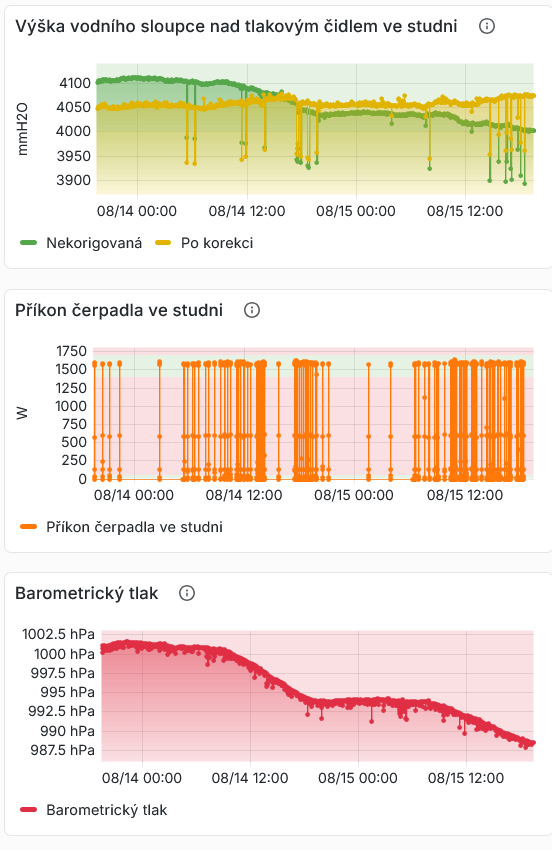

Ten výfuk jsi taky nastavoval nebo jsi ho ukončil někde po cestě?rva píše: sob srp 15, 2026 6:34 pmJá šel do 4-20 mA kvůli odolnosti rušení a pouhým dvěma drátům. Ale dnes bych bral modbus. Kabel jsem jako správný skrblík nastavoval, protože jsem potřebovat 40m a to by se dost prodražilo.

Re: Studna za extrémního sucha
Já mám absolutní tlakový snímač. A ten má na druhé straně membrány vakuum a žádný výfuk nepotřebuje. Na druhou stranu musím provádět korekci na barometrický tlak. Ale při objednání člověk vůbec netuší, jestli bude vlastní snímač absolutní nebo relativní - je to takové čínské překvapení. I ten "výfuk" tam mám, ten je asi automaticky dáván ke všemu.Na záznamu je vidět, že bez korekce by se výška hladiny měnila s barometrickým tlakem:
