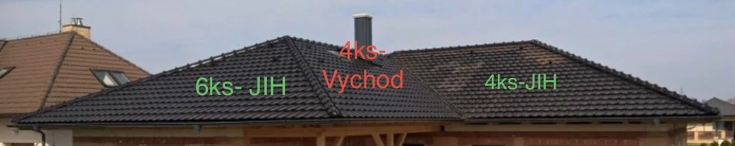

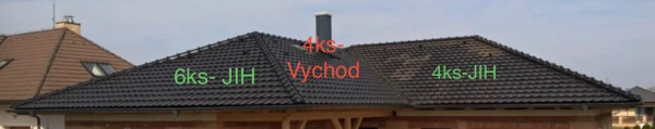

Umisteni panelu
Ahoj resim umisteni panelu na dome ve tvaru L viz obrazek ktery je jen ilustracni, sklon strechy 35stupnu. Dat 10ks panelu na JIH co je na dvou strechach na jeden MPPT 150/85 v zapojeni 2S5P nebo radeji kazdou strechu zvlast na MPPT? Diky
- Příspěvky: 2757
Re: Umisteni panelu
Ta východní střecha bude odpoledne házet stín na ty čtyři panely, ale jak moc, to se nejlíp zjistí vyfocením takhle někdy pozdě odpoledne, jako třeba teď. Asi bych dal sériově zapojené panely nad sebe, nikoli vedle sebe, tak aby na ně dopadal stín zároveň a tedy ovlivnil jenom jednu větev a ne obě na té menší střeše vpravo. Pak už nebude otázka, jestli to dělit na víc MPPT, podstatná (samozřejmě pokud to nebude přepanelované na výrazně vyšší proud, než victron připouští).
