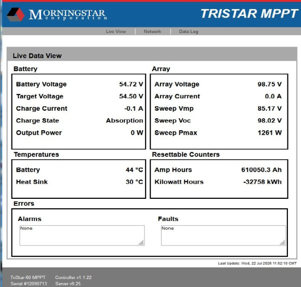

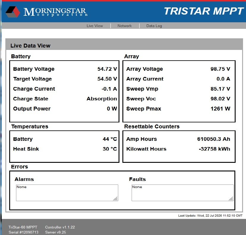

Můj nejzasloužilejší TRISTAR MPPT60A dorazil po 32768 kWh do finále, které mu nastavili programátoři. Zřejmě ani výrobce nepředpokládal, že bude schopen sloužit tak dlouho a použil pro vyrobenou energii šestnáctibitovou proměnnou s číslem v doplňkovém módu (patnáct bitů mantisa a jeden bit znaménko). A tak se stalo, když celkový součet kWh dorazil k číslu 32767 (dvě na patnáctou mínus 1), že se při další vyrobené kWh přesunul přenos do znaménkového bitu a součtový registr teď pokračuje od - 32767 směrem k nule. Tak po třinácti letech a 243 dnech obrátil směr a vyrazil směrem k nule. Pokud vydrží ještě dalších třináct let bezchybně pracovat a dorazí úspěšně k nule, budu s ním spokojen. Je vidět, že u kvalitních výrobků by návrháři neměli s optimismem příliš šetřit a volit proměnné k celkovému součtu odpracovaných kWh s větším rozsahem.
