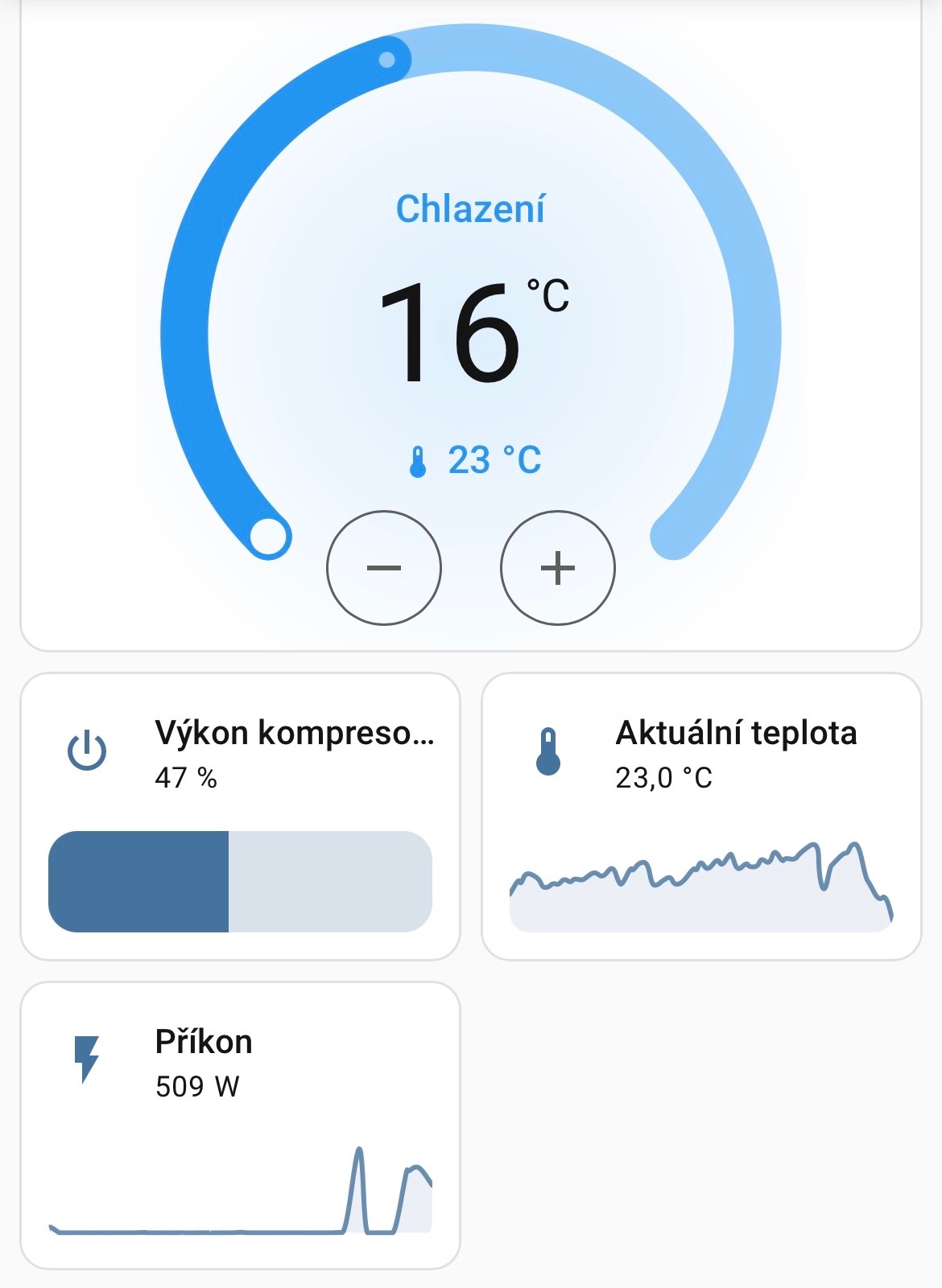

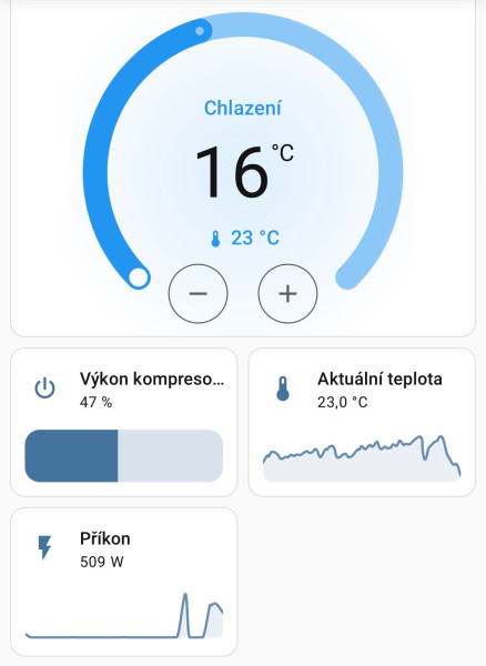

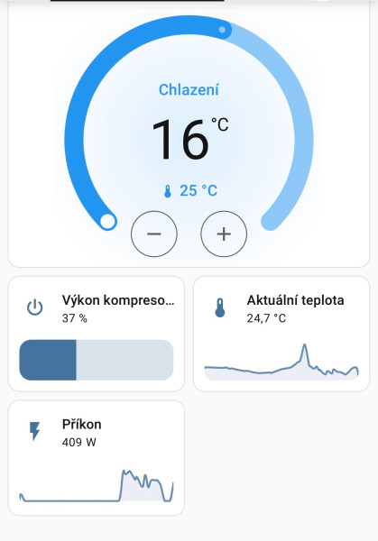

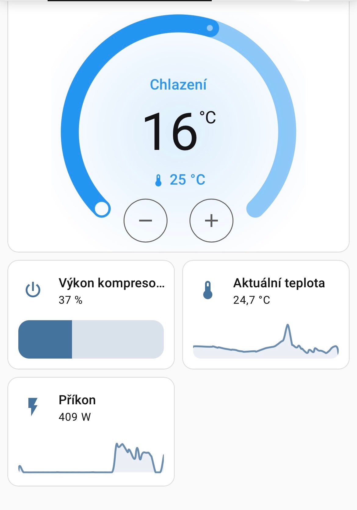

Ahoj mam klimatizace AUX 3,5kw a 5,1kw ale kdyz nastavim na obou 16C na chlazeni a doma je 25C ani na jedne nejede kompresor na 100% je to normalni? Vykon vyjede treba na 60-65% a pak spadne kolem 50% i kdyz je v mistnosti treba 23C. Hlavne tam jde tak zvlastne na te 5,1kw slyset chladivo a vlastne o trosku mene i na te 3,5kw viz video v priloze. System byl natlakovany dusikem, pote vakuum a typek tam pak prijel doplnit chladivo na vic metru trubek. Ten zvuk venkovni jednotky se mi moc nelibi, je to jak syceni chladiva. Jednotky vnitrni chladi ale jestli malo nebo hodne asi nepoznam. Diky

Spotrebu vycitam pres Shelly PM mini, zbytek ESP32 a HA nemam origo WIFI modul. Spis se divim ze proste nenajede vykon na 100% aby co nejdriv dosahla teploty a pak nezacne ubirat vykon smerem dolu. V te 5,1kw to jde fakt slyset dost viz video ta 3,5 je slyset o dost mene.
