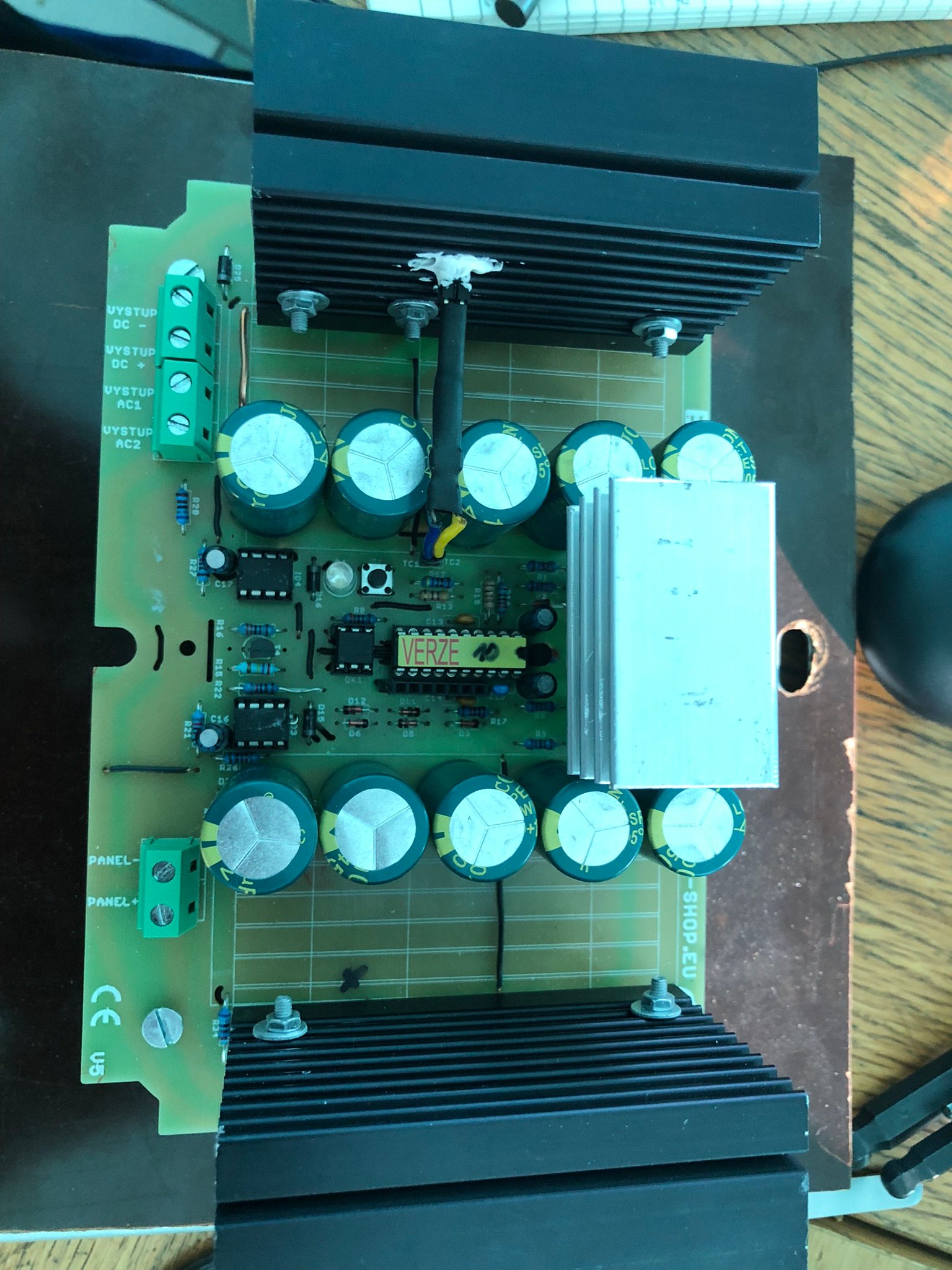

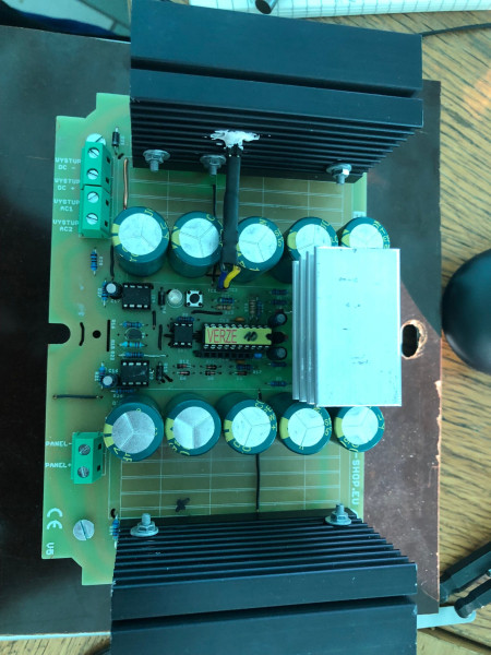

Přeju hezký den.
Zakoupil sem starší regulátor Bel. Regulátor sem zapojil v sobotu, vše běželo jak má, ale v nedělí ráno už se nerozsvítil a vypadá že je nefunkční, napětí z panelů naprázdno jena svorkách nějakých 290V, proud a napětí z panelů do něj jdou. Regulátor nevypadá, že by na něm bylo něco spáleného nebo ,že by bylo někde něco přerušeno. Chci ze zeptat zda dokážu nějak rozumně diagnostikovat kde je problém. Ještě uvádím že použité panely mají parametry: výkon 450W, napětí na prázdno 52,9V a proud 10,09A a bylo jich zapojeno šest do série, topné těleso bojleru Dražice, 2,2 kw. Děkuji za rady.

V návodu je schéma. Pokud se vůbec nerozsvítí, podívej se na napájecí část - tranzistor T1, stabilizátor IO1, odpory R1, R2, R4. A taky, jestli na výstupu IO1 není zkrat na zem.
