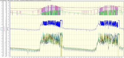

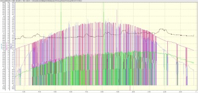

Možnosti zobrazenia on-line systému sú lákavé, ale zložité. Ak použijete zber dát do pamäte loggera, získate cenný pohľad na Váš systém pomerne jednoducho. Ponúkam takýto výstup získaný pomocou zobrazovacieho software LogView. Pripájam len nevyhnutný komentár. Dáta boli odčítané o 19:00, preto na časovej osi prezentovaných grafov treba odčítať 5 hodín. Interval zapisovania je 10 sekúnd ( je však voliteľný od 0,25 s !!! ), hustotu zobrazovania údajov možno nastaviť.
Krivky na grafe v smere zhora dolu znamenajú:
čierna =interná teplota loggera
červená =teplota meniča
zelená =vonkajšia teplota
modrá =teplota panela
tmavomodrá =napätie batérie
6 farebných kriviek =napätie na článkoch Tzv. externé teploty sú zarušené pri zvýšenom výkone meniča a ruchmi od stykačov. Analýzu ešte urobím a skúsim zatieniť vodiče. Akákoľvek skúsenosť s digitálnymi čidlami Dallas je vítaná. Možno je na vine aj veľká dĺžka signálnych vodičov – trojlinky ( cca max 10 metrov ! ).
Napriek tomu, že hodnota zapísaných teplôt padá často na nulu, je možné zobrazeniu teplôt porozumieť. V priebehu napätia batérie počas noci rozoznáte spínanie chladničky a mrazničky. Cez deň pristupuje pripájanie záťaže, ovládanej napäťovými relé. Rozoznať možno všetky tri úrovne. Spínanie ďalšej mrazničky ( 150 W ) a iných spotrebičov cez deň zostáva skryté. V druhom dni o cca 12:30 sa varila voda na kávu ( 600 W indukčný varič ).

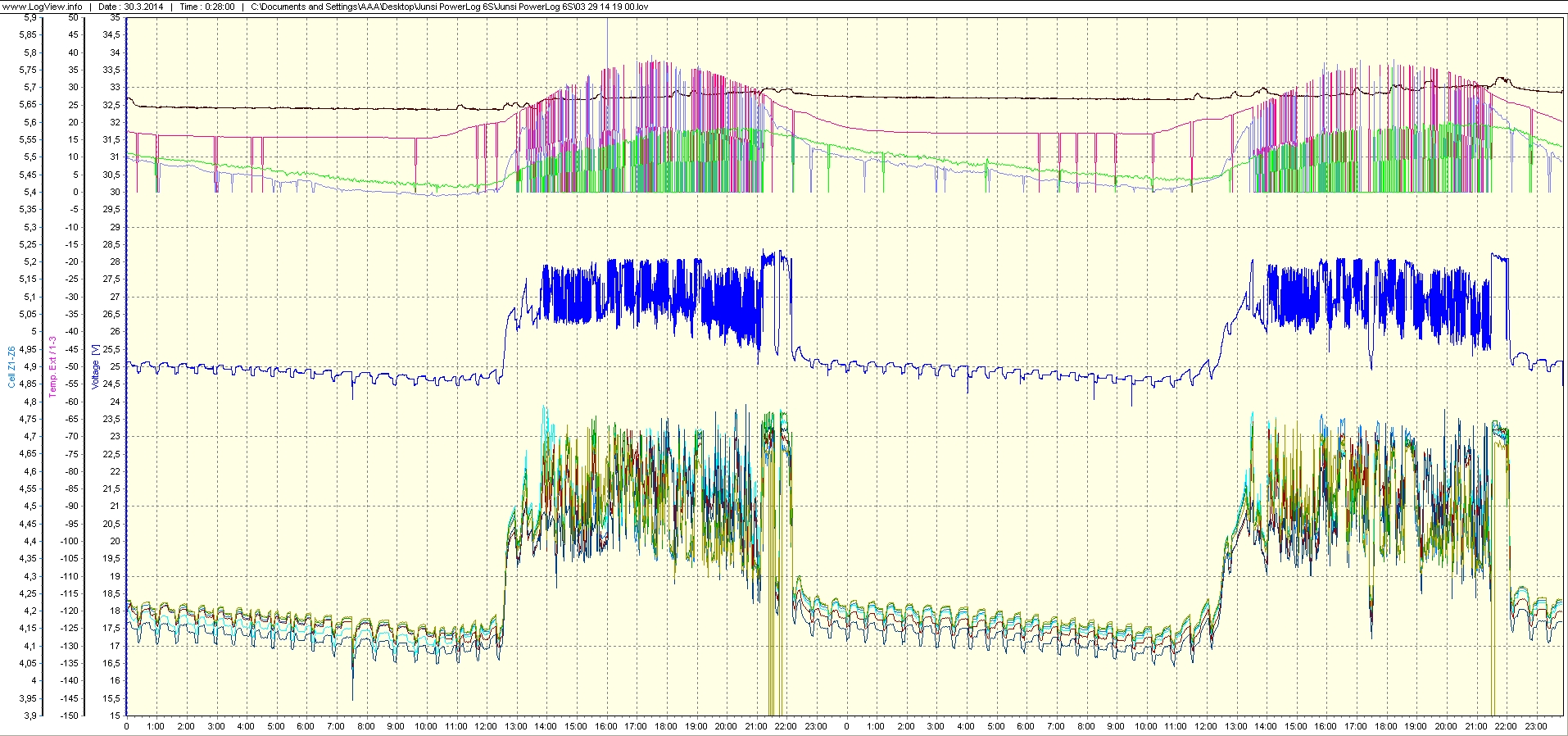

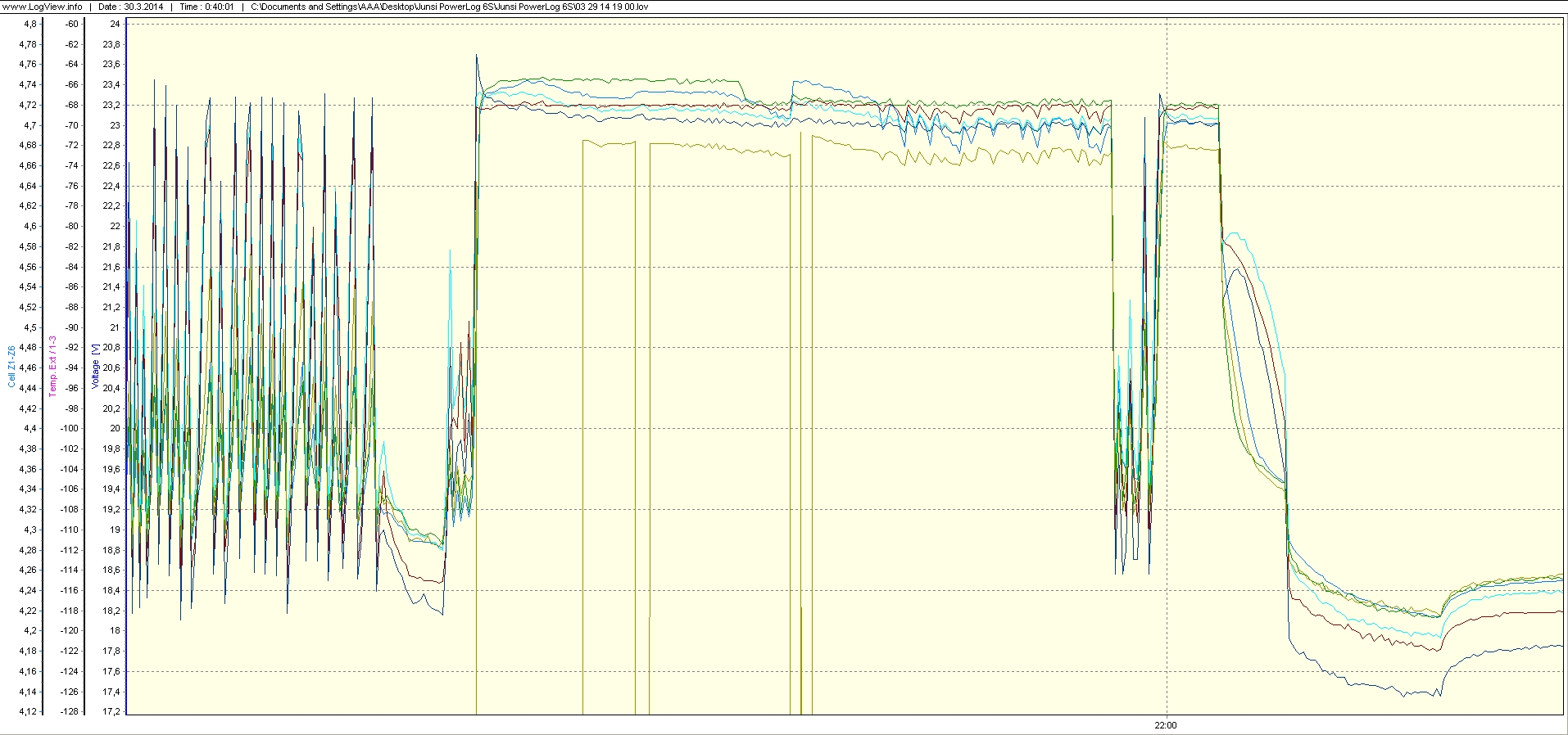

Užitočné je detailné zobrazenie napätí na článkoch – pripájam detail, v ktorom vidieť vplyv aktuálne urobených jemných korekcí nastavenia napätí na balancéri počas absorpcie. Napätie na jednom článku je tiež trochu rušené – viď text vyššie. Je možné zobraziť aj prúd, tečúci loggerom, pripojeným sériovo k batériam. Vtedy však dochádza k ohrievaniu malého tela loggera a nie je rozumné trvalo ho zaťažovať prúdom rádovo v desiatkach A. Preto meranie prúdu a zároveň kapacity a výkonu trvalo nepoužívam, hoci je to možné. Logger je pôvodne určený na časovo ohraničené testovanie elektrických pohonov modelov a nie na nonstop prevádzku v solárnom systéme. Nie je dôvod, aby neposlúžil aj nám.
