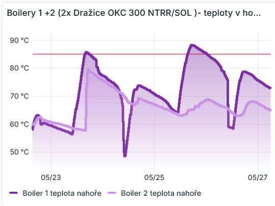

Mě by docela zajímalo, jak ti to vůbec funguje, protože bojler musí vytvářet solidní protitlak té domovní přípojce. Sám mám Grundfose nastaveného na 3,5Atm a na bojlerové expanzsce je po nahřátí běžně o 1Atm více. Tobě musí bojler při poklesu tlaku konstantně "odpouštět" do domovního rozvodu.
- Příspěvky: 4925
- Reputace:963
- Kapacita baterie [kWh]: 62
Re: FVE a dovolená
U vlastní studny je to u boilerů vždy to první, co udělám. Zpětnou klapku demontuji, nebo zablokuji v otevřené poloze. V boilerech je 600 l a fototermika je nahřeje klidně na 90 ℃. Spousta vody by tak odtekla pojišťovákem a zbytečně bych boilery namáhal vyšším tlakem. Expanzka vodárny si se zpětným tokem hravě poradí. Tlak v rozvodech reguluji 0.4 - 1.4 bar.
- boiler teploty.png (44.29 KiB) Zobrazeno 30 x
