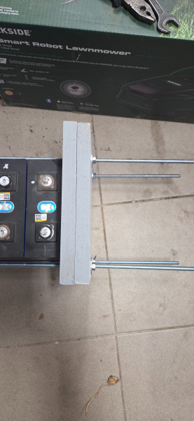

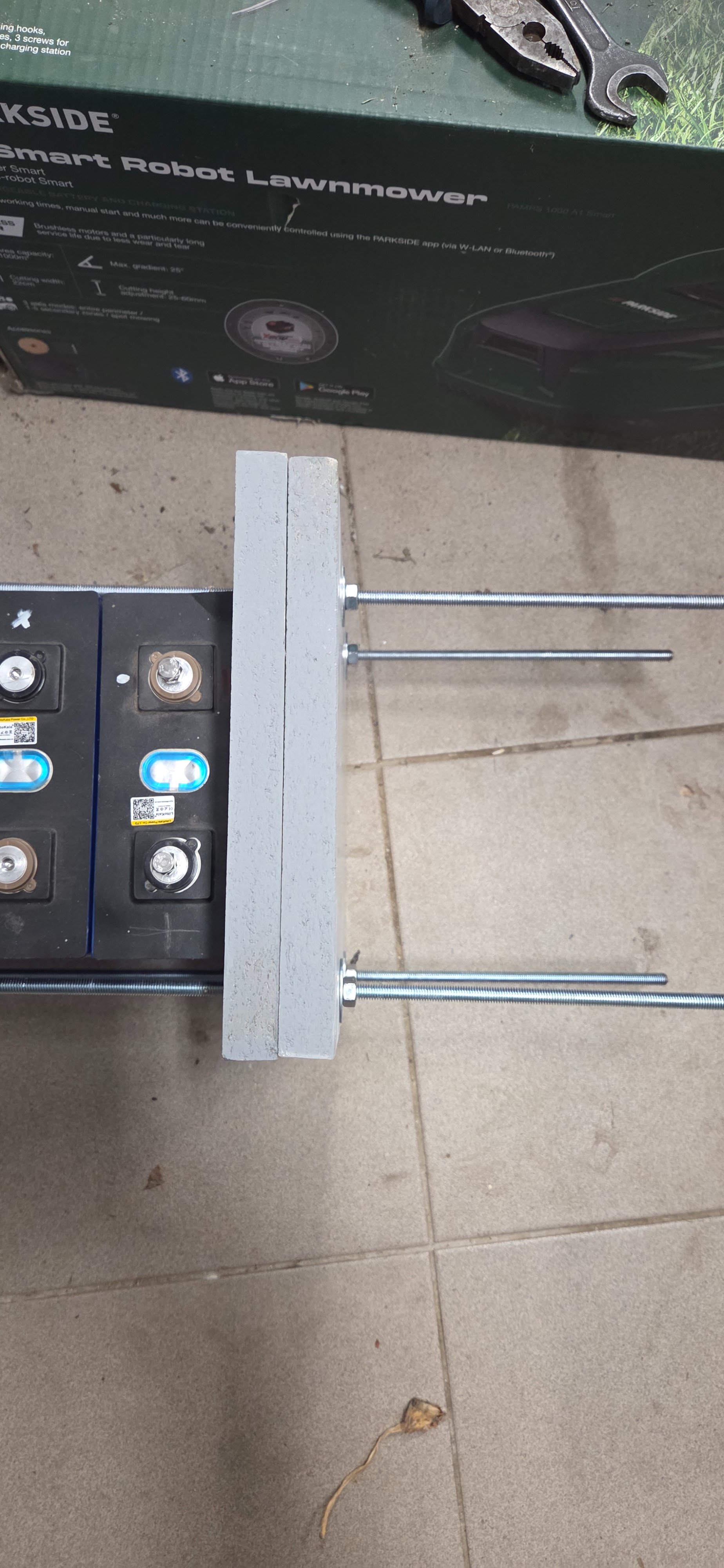

Já tam mám přesnĕ Cemwit 5mm,Cetris byl 6mm to je to samé.Deska jako se dával pod kamnacipis píše: ned kvě 17, 2026 12:24 pmMa nasakavost 16%, resp. cele to tvrdi Frantovo oblibene gemini.

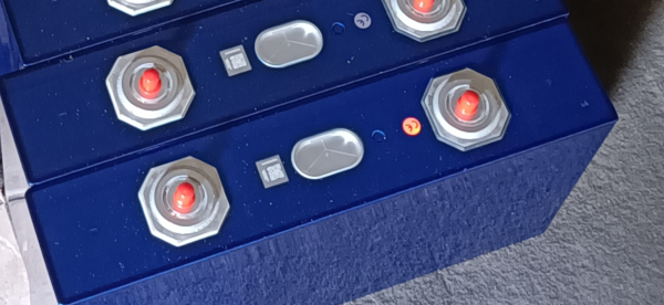

Cetris mám tady a jeho +roztažnost v mínusových teplotách je obrovská,za tepla opačná :
- Příspěvky: 3791
- Reputace:590
Re: Poloostrov do 4KWp /2015

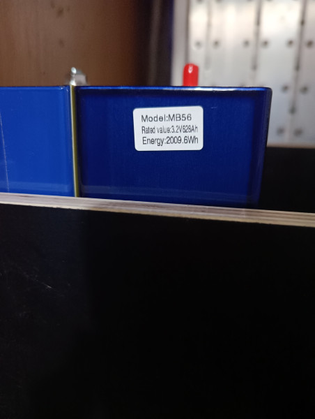

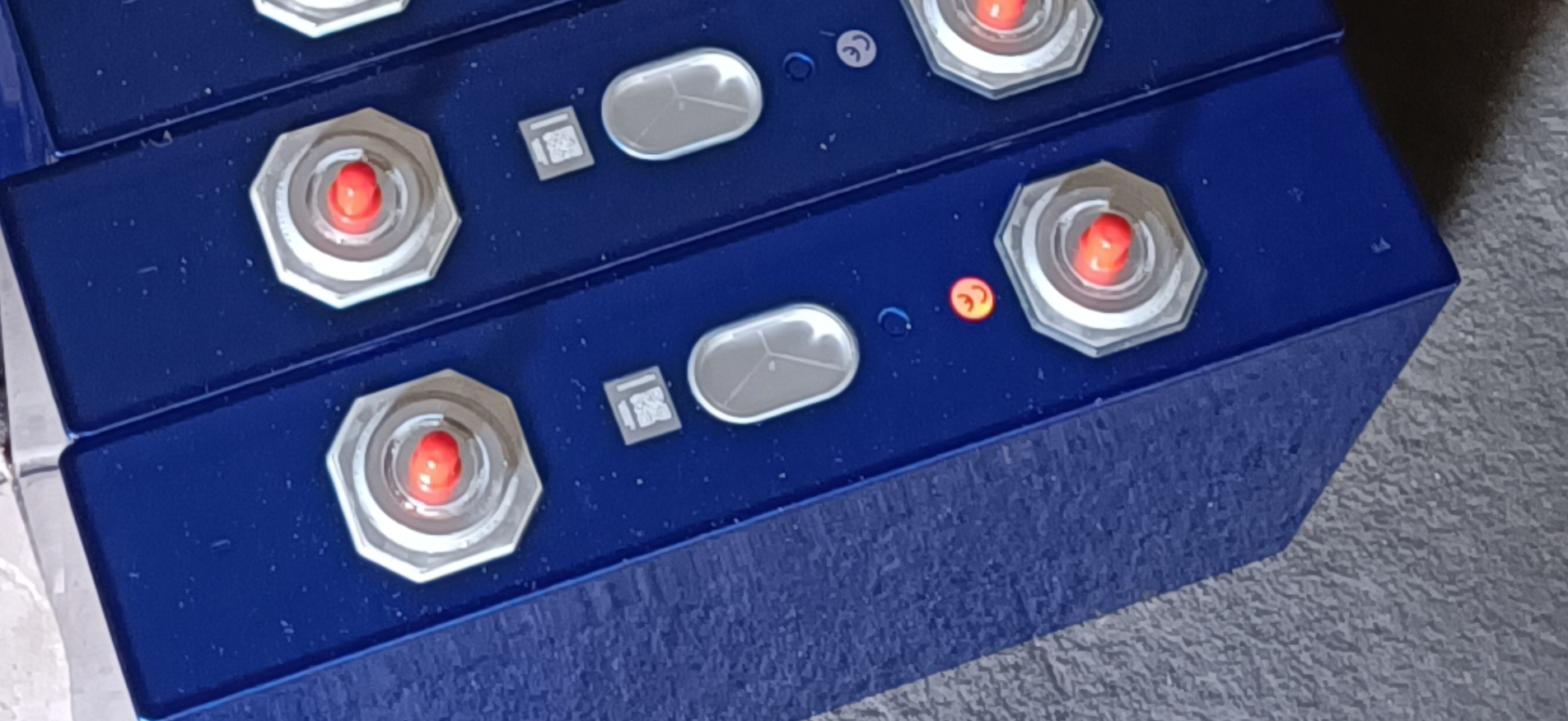

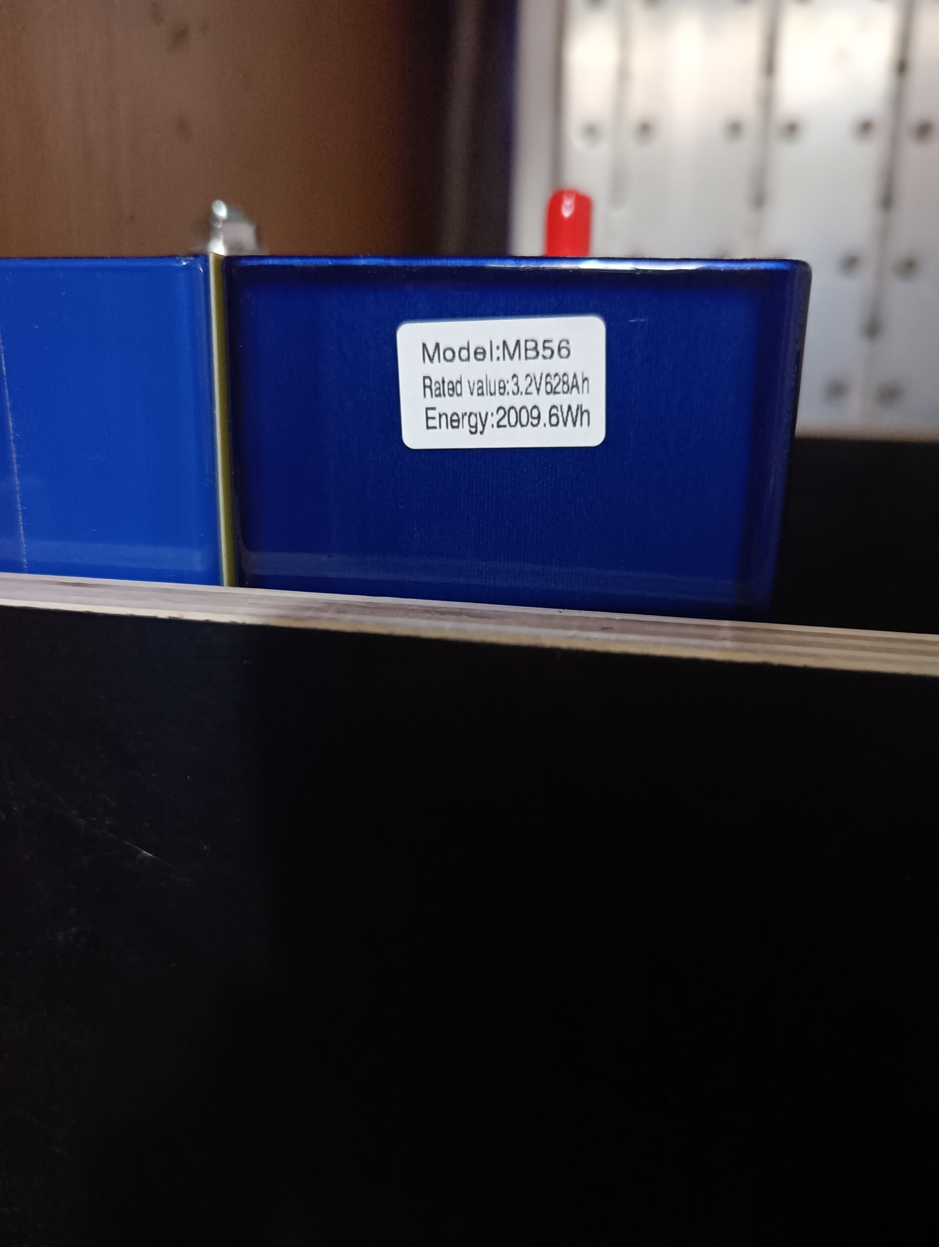

Jo a na těch nových 628Ah článcích už není smršťovací fólie,ale jsou celo poplastované tak 0.5-0.7mm měkkou hmotou v kuse a jen na dno je pak nalepený černý tvrdý plast. Vynechali jen místo ventilu,QR kódu a terminálů. V levo je smršťovačka jak jsme byli zvyklí a v pravo je měkčený celo plast.Za mě je schopen absorbovat tlak stlačením :

U nás ve stavebninách stoji 20mm deska 1.2 x 0,3m asi 90kč.Používám 2 desky na sobĕ na srovnáni článků do původni polohy kus vyjde asi na 15kčJá bych tĕm tvým novým článků vĕnoval péči.
