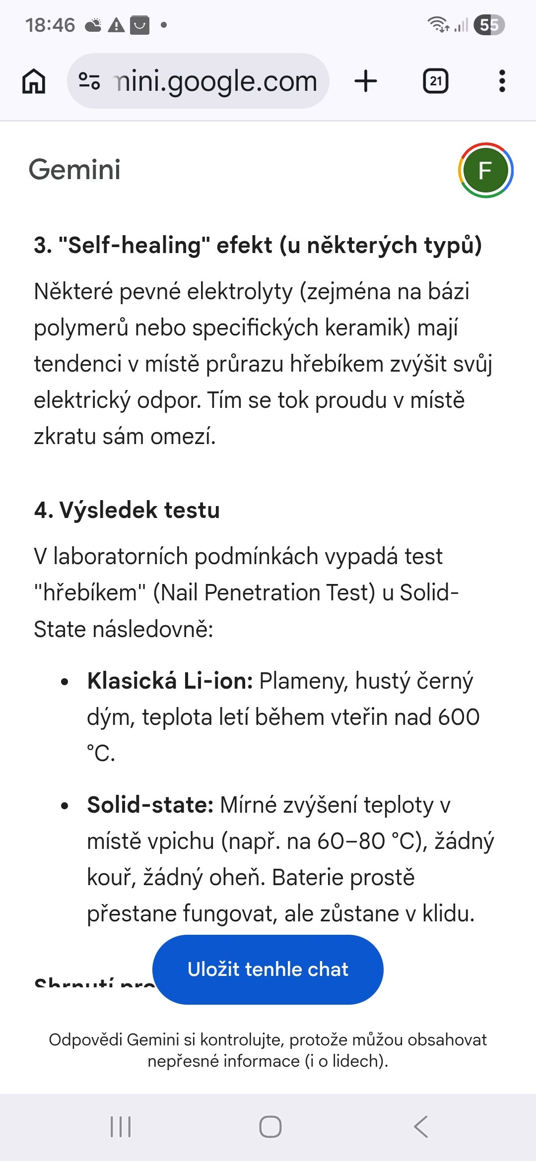

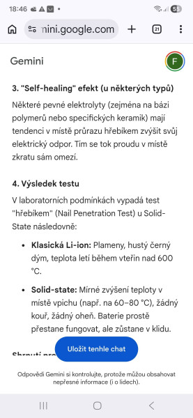

Máš to tam napsaný.Cipis bude nadávat, že opakuji AI:

Moje NI na to říká, že přece nezáleží na odporu elektrolytu v daném místě, ale na vodivosti těch kovových elektrod, které hřebíkem zkratuju.
Tak třeba až budu mít někdy zbytečnou chvíli času, tak si postavím sendvič z 10 vrstev alobalu, mezi které dám 9 vrstev kartonu.
Pak to propíchnu hřebíkem a změřím odpor mezi jednotlivými vrstvami toho alobalu.
To bude zřejmě celkem věrohodná simulace toho procesu.
