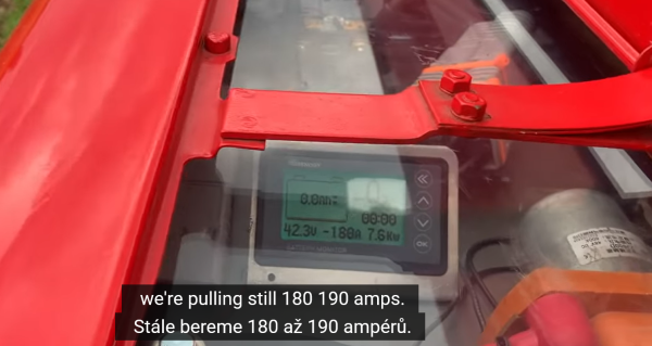

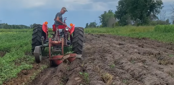

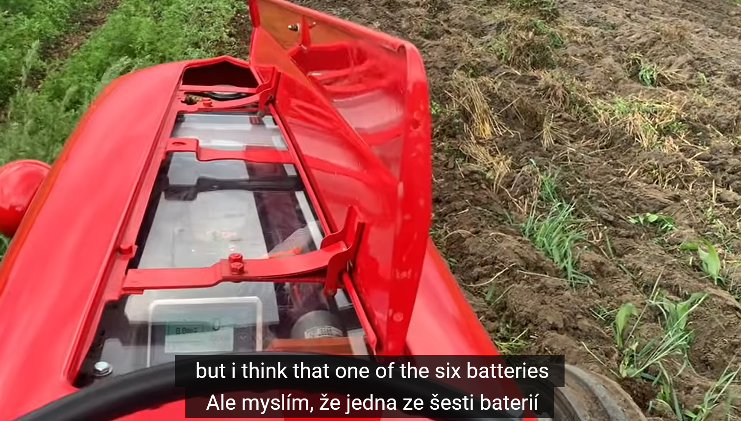

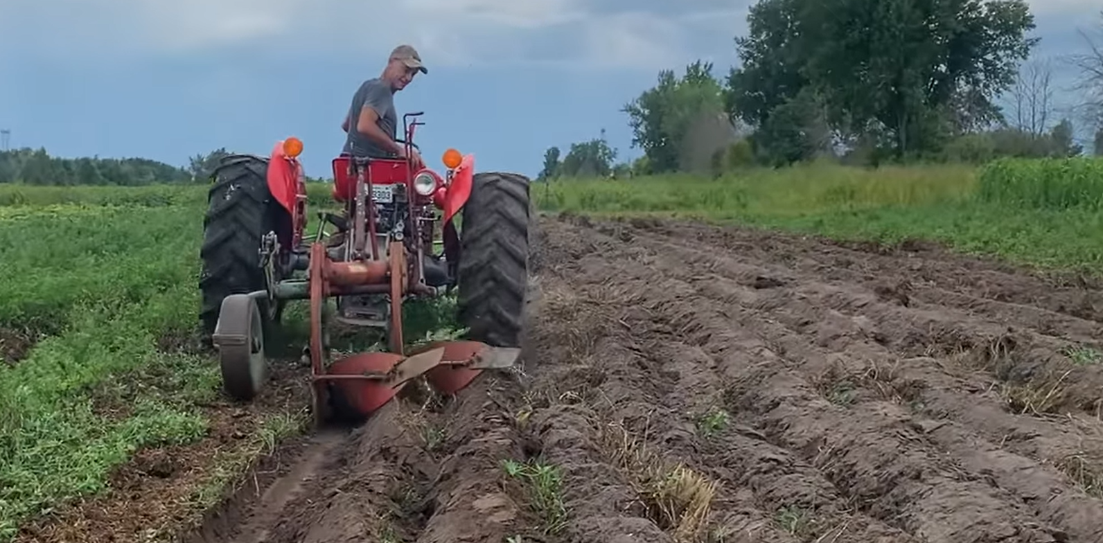

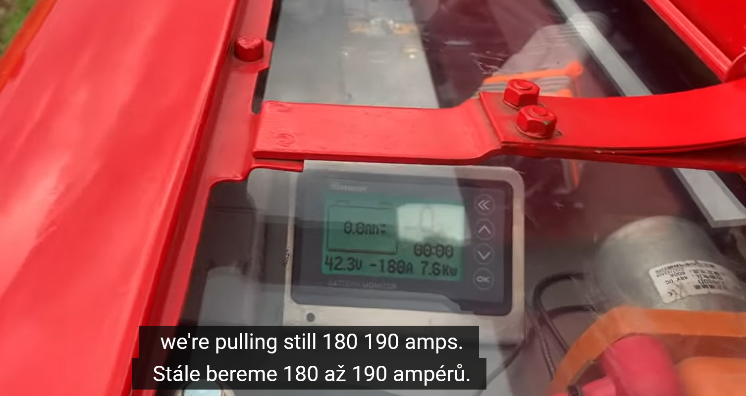

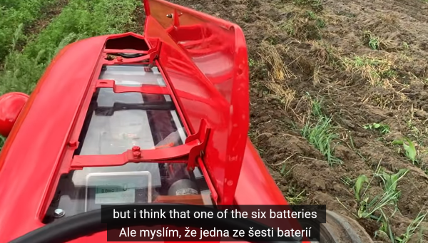

Toto je nádhera, šest bloků 48V, mělká orba (podmítka) na baterii a příjezd a odjezd celkem asi 4x25m, což je 1ár. Odběr při orbě 180A
